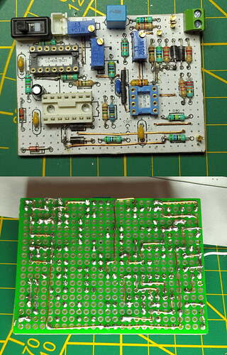

Il te reste la solution de la plaque pastillée Jean-Paul.
Je me demande pourquoi je rigole comme un bossu en écrivant ça :rofl:
Salut Bruno,
Seuls les « initiés » comprendront…
Voilà la chose dont il est question :
PS : j’ai du mal à m’y remettre, je procrastine et tu auras terminé avant moi.
Je fais pareil figures-toi :rofl:

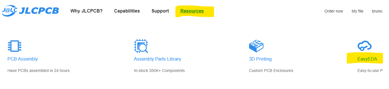

J’ai regardé sur le site. Les prix paraissent très attractifs.Comme c’est en Anglais, je n’ai pas tout compris.
Est-ce qu’on peut développer son circuit imprimé directement sur ce site ? C’est à dire saisir un schéma, faire le routage, et commander ?
En fait, j’ai des projets utilisant des circuits intégrés au pas de 0.5mm, que je ne sais pas faire moi-même.
Oui c’est possible de créer ses PCB en ligne grâce à l’outil EasyEDA . Il faut cliquer sur « Resources » puis sur « EasyEDA » pour y accéder.
