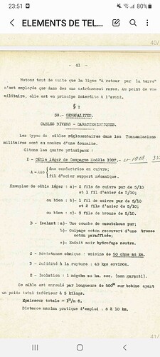

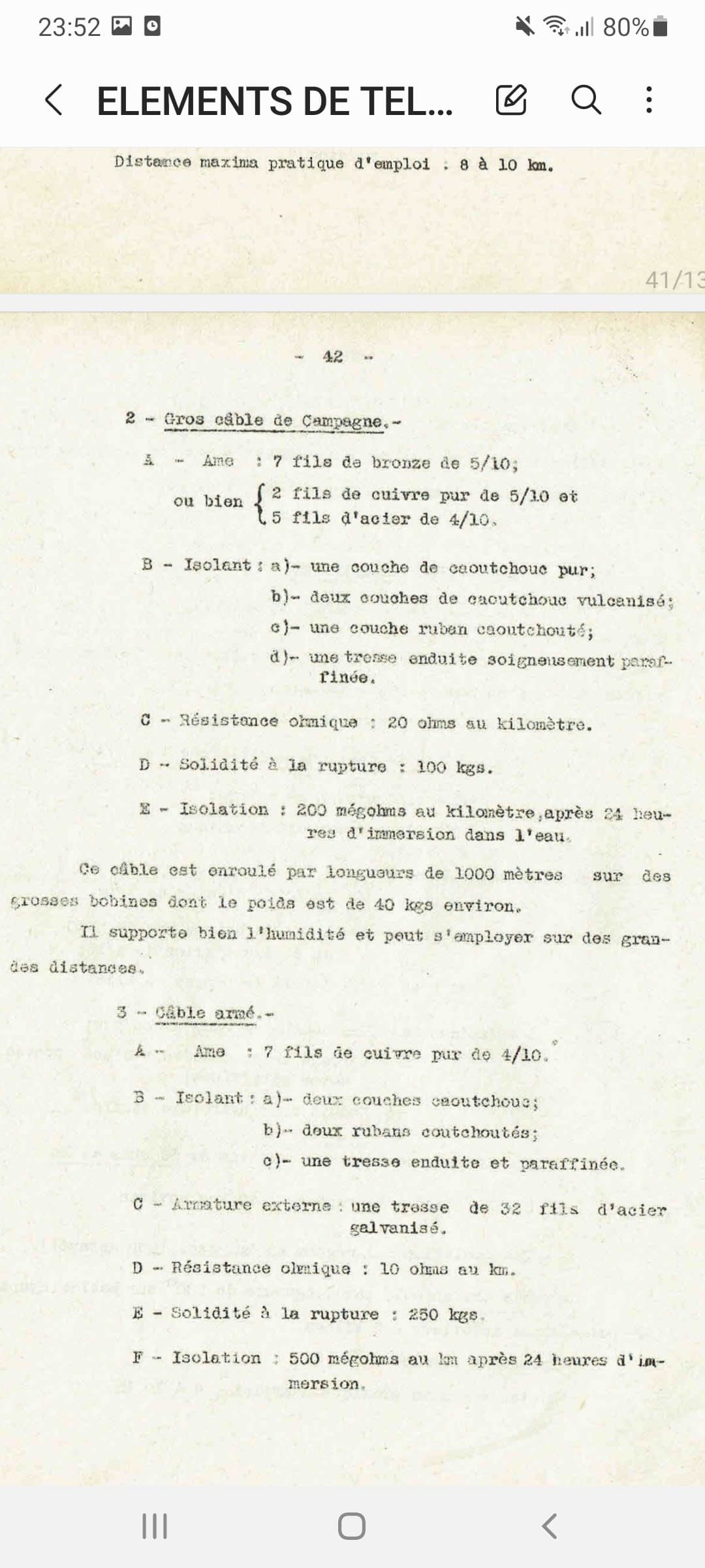

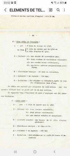

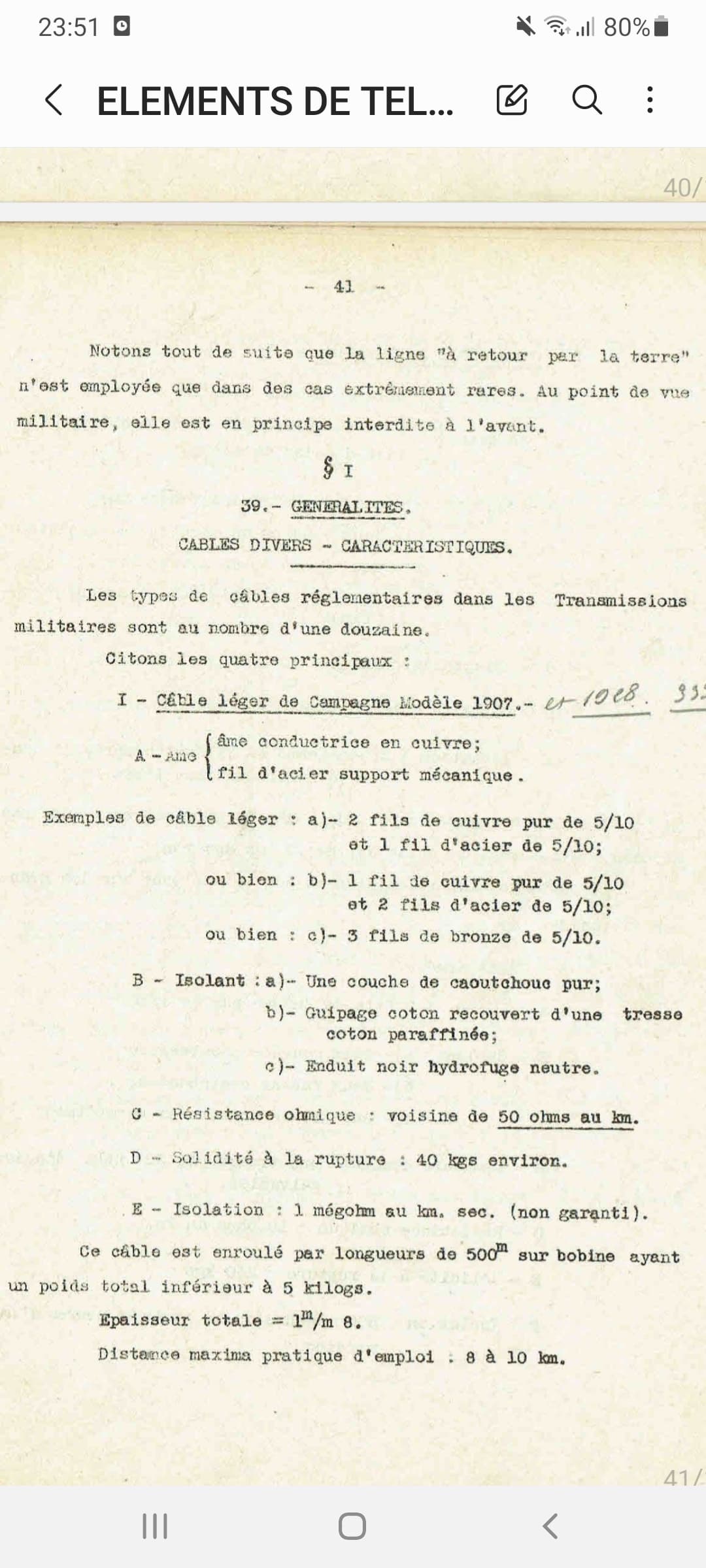

Voici les caractéristiques recherchées pour le câble (extrait d’un ouvrage scanné par @Binon_Patrick), j’essaie de trouver le plus approchant possible :

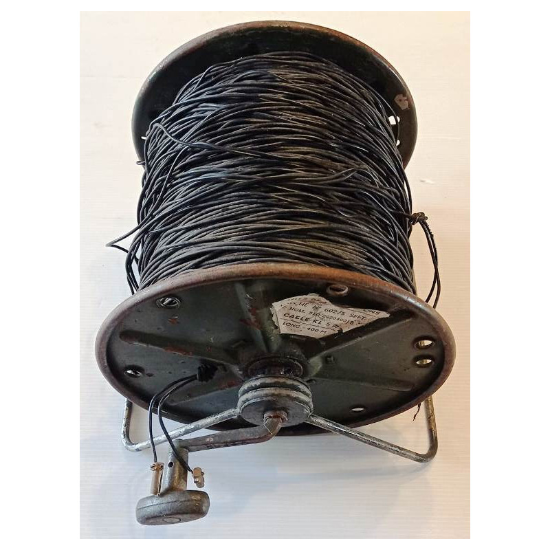

Plus récemment, on utilisait dans l’armée du KL5 :

Le genre de fil en photo sur les deux derniers post ( @Bruno et @DMJ ) ressemblent tout a fait a la description faite dans les documents de @Jeanmonod_Henri-Louis , en tout cas pour le fil « leger »
