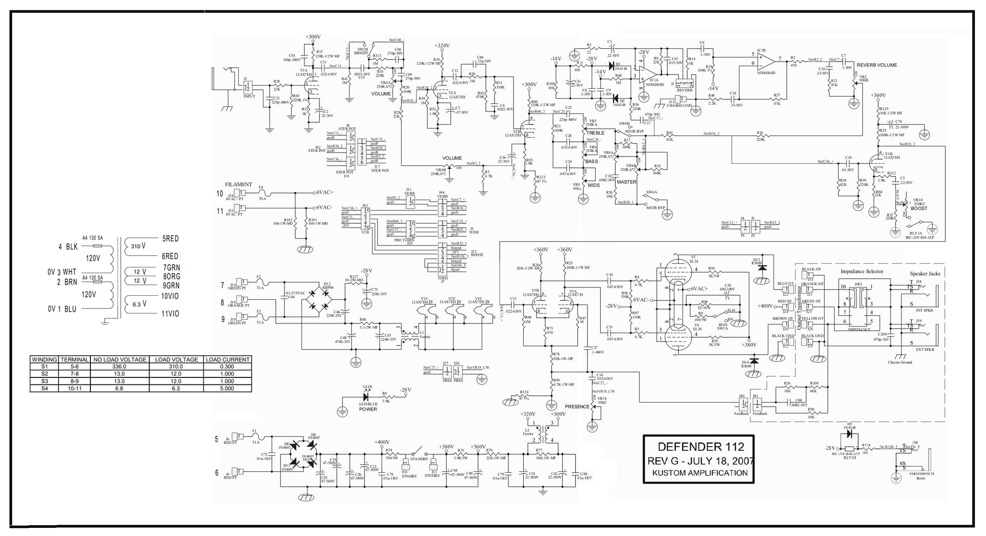

voici le schéma de la « bête »
Defender 112_compressed.pdf (2,7 Mo)

Oui, mais sans transformateur d’alimentation …
Caractéristiques des enroulements secondaires que l’on peut détailler en français ainsi :
  • S1 5-6 336.0 V à vide / 310.0 V chargé / courant 0.300 A
  • S2 7-8 13.0 V à vide / 12.0 V chargé / courant 1.000 A
  • S3 8-9 13.0 V à vide / 12.0 V chargé / courant 1.00 A
  • S4 10-11 6.8 V à vide / 6.3 V chargé / vourant 5.00 A

voici le pdf des spécifications techniques ! (désolé je n’avais pas compris comment uploader tout à l’heure ^^')
DEFENDER112 V30 V50 240 POWER TRANSFORMER SPECS.pdf (479,3 Ko)

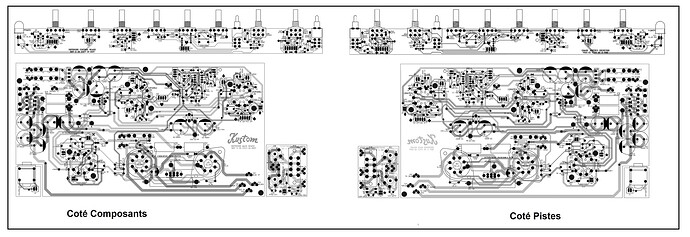

et la platine circuit imprimé
ne reste plus qu’a voir qq photos de l’appareil de de son interieur pour faire sa fiche

d’apres les docs le transfo contient deux fusibles thermique
il est donc necessaire de verifier a l’ohmmetre la continuité des deux enroulements 110V pour verifier si ce n’est pas l’un d’eux qui a sauté
waou super la fiche ! je vais essayer de faire des photos alors. J’ai commencé à remettre les mains dedans ce matin mais je n’ai eu que le temps de l’ouvrir, je pourrai m’y remettre dimanche, je vous dirai !
