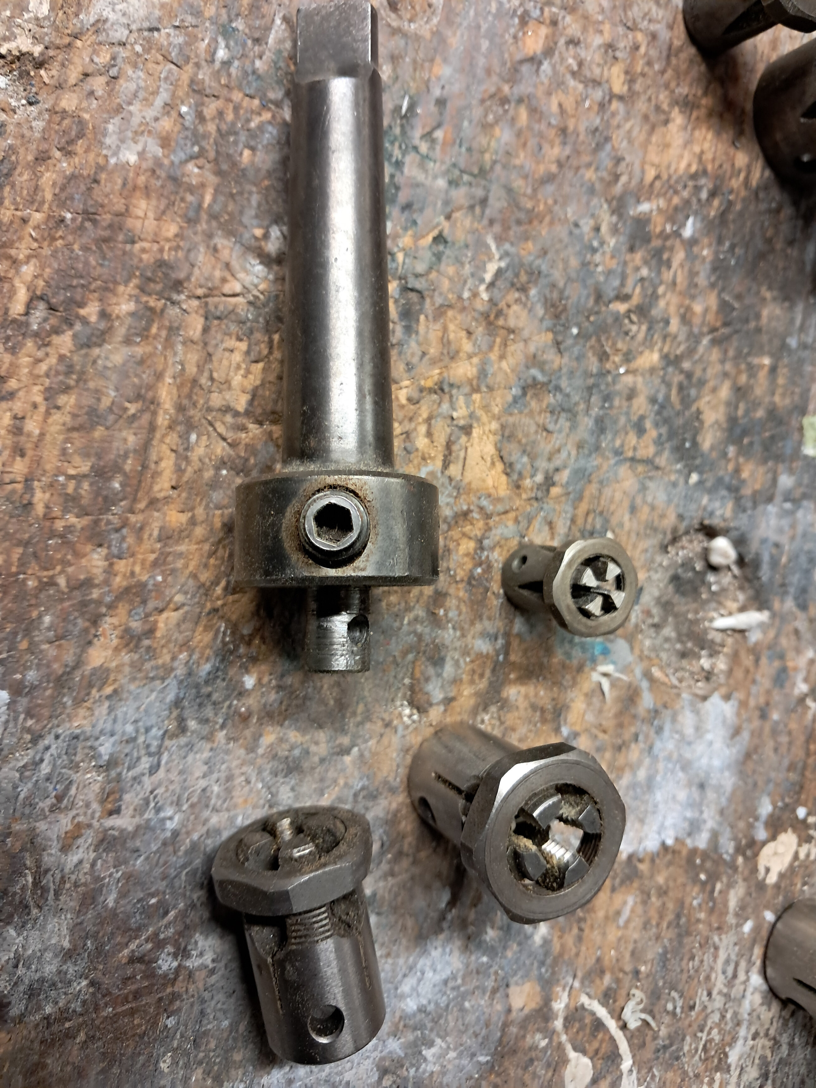

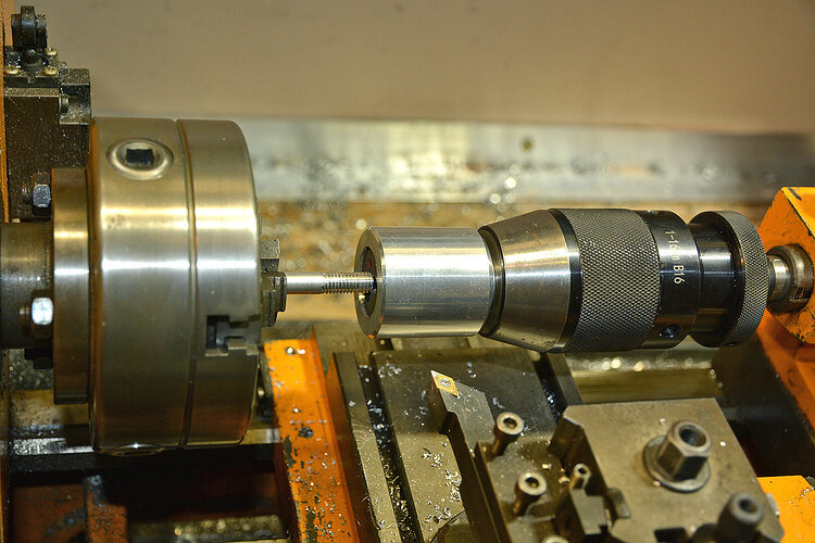

mon tour n’ayant pas le kit pignons pour filetage (hors de prix) j’ai fait une bidouille pour pouvoir fileter quand même avec ce tour
tourné cet outil cylindrique qui reçoit une filière qu’on trouve dans touts les boutiques de bricolage
on met le tube à fileter dans le mandrin
on met mon outil équipé du taraud de son choix dans un mandrin planté dans la poupée mobile sans la serrer sur le châssis
on met la vitesse la plus basse
on avance à la mais la poupée mobile, dès que ça mors, ça avance tout seul
un filetage de 2 cm se fait en quelques secondes sur du dural
si ça force, par exemple avec de l’acier, on tourne avant/arrière plusieurs fois
j’ai juste à trouver des vis plus courtes pour l’esthétique

A toutes fins utiles, je te signale, que ce porte filière, existe tout fait, en différents diamètres , par exemple, chez un marchand d’outillage comme " OTELO" Ça doit se trouver également chez les Chinois (bien entendu :wink:! )
Pour fileter au tour j’utilise ça :
Ce sont des filières de décolletage. L’avantage c’est qu’elles sont reglables.
Jean-Louis
J’ai connu a peu près le même principe de filetage au tour , et a la filière réglable, sur un tour à fileter de marque Cri-Dan
(Filières réglables à peigne, .Il y en a eu qui filetais à la plaquette aussi …et machines faite pour du travail en série et a grande cadence, avec l’avantage de pouvoir fileter en automatique et à des vitesses de l’ordre de 1000 à 2000 tours…Et l’inconvénient d’être vraiment spécifique, lourd, volumineux , et d’une cadence de travail pas justifié pour un amateur ! )
Le montage d’amateur proposé ici, ne permet pas de grosses cadences, mais a pour l’amateur le gros mérite de pouvoir utiliser n’importe quel tour normal (et pas un tour à fileter automatique qui est si spécifique qu’il ne fera rien d’autre que du filetage !) et des filières classiques (indifféremment employées au tour ou en manuel)
Il y a, des porte-filière dits flottants, avec un corps plus long, qui permettent de faire des filetages plus longs.
Pas tout à fait.
sur mon tour Unimat 75, -normal- ! pas de vitesse vraiment lente. seulement 3 vitesse par poulies étagées.
j’entendais par « tour normal » les tours normaux , anciens, mais industriels, avec harnais/volée + une boite de vitesses mécanique (la combinaisons des deux donnant un grand nombre de vitesses bien étagées dont des lentes)
Pour les tours d’amateurs avec pour seul changement de vitesses, simplement une courroie et deux poulies étagées à 3 ou 4 étages , reste les solutions
-De tourner à la main (c’est peu pratique et très lent mais ça a au moins le mérite d’être sur que ce soit bien droit et bien concentrique)
-de remotoriser la machine avec un autre moteur (moins rapide) et un variateur électronique (les 3 ou 4 vitesses par courroie + les vitesses obtenue par variateur électronique permettront d’avoir une large gamme de vitesses )

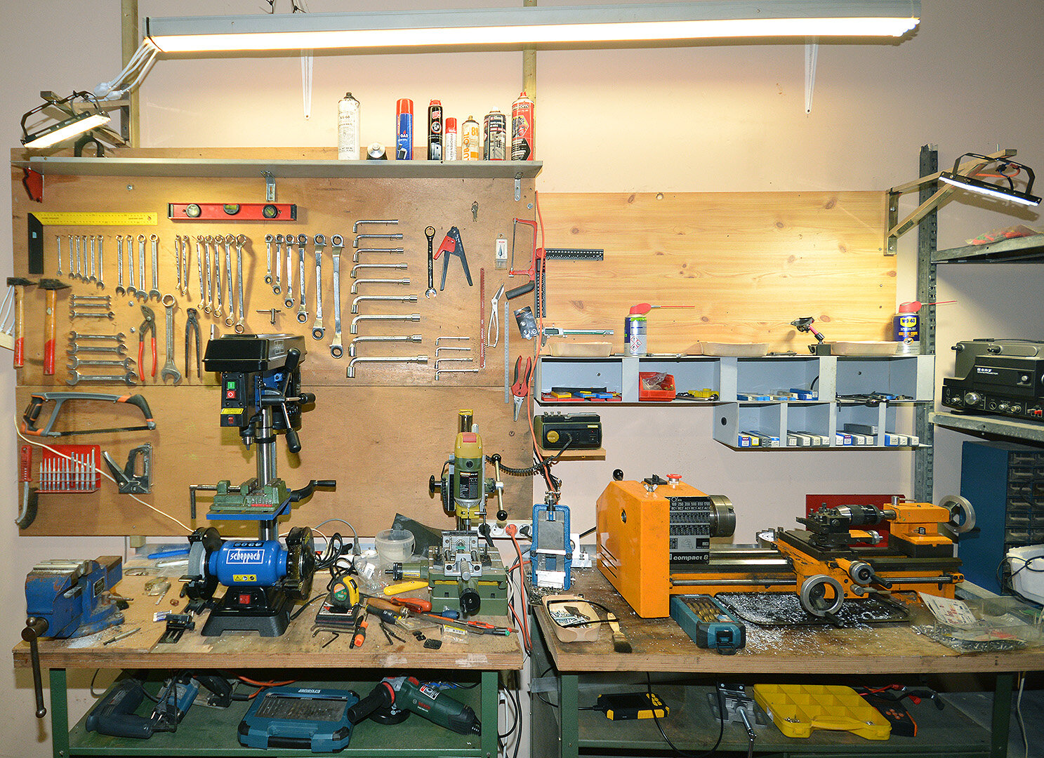

quant aux vitesses, j’ai ça comme combinaisons, le tour est un Emco 8 made in Autriche (65 kg):

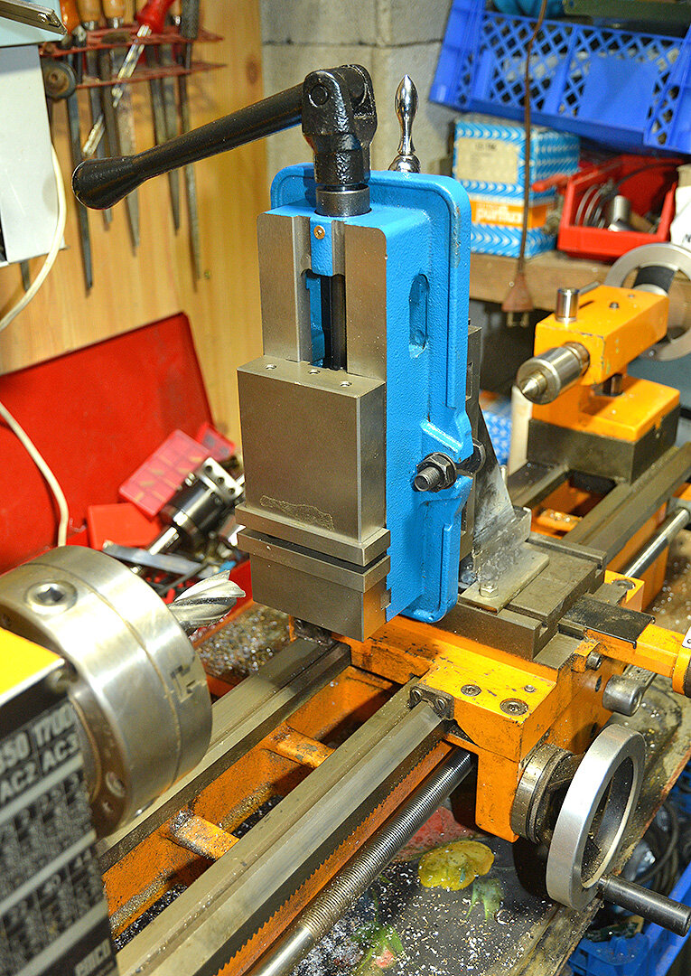

ici je lui a bricolé un adaptateur d’étau vertical pour faire du fraisage :
l’atelier mécanique en cours d’évolution :

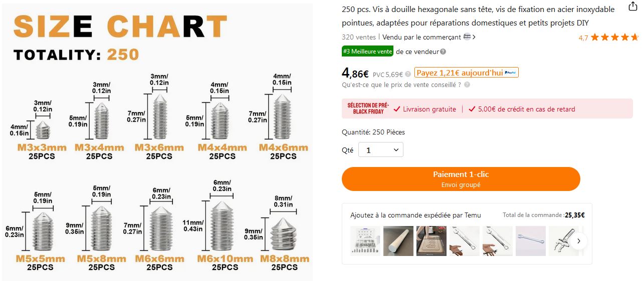

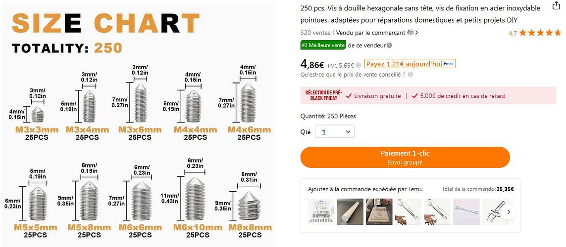

commandé des vis sans tête, moins de 5 € l’assortiment de 250 vis chez T-µ !
allez trouver ça localement…
