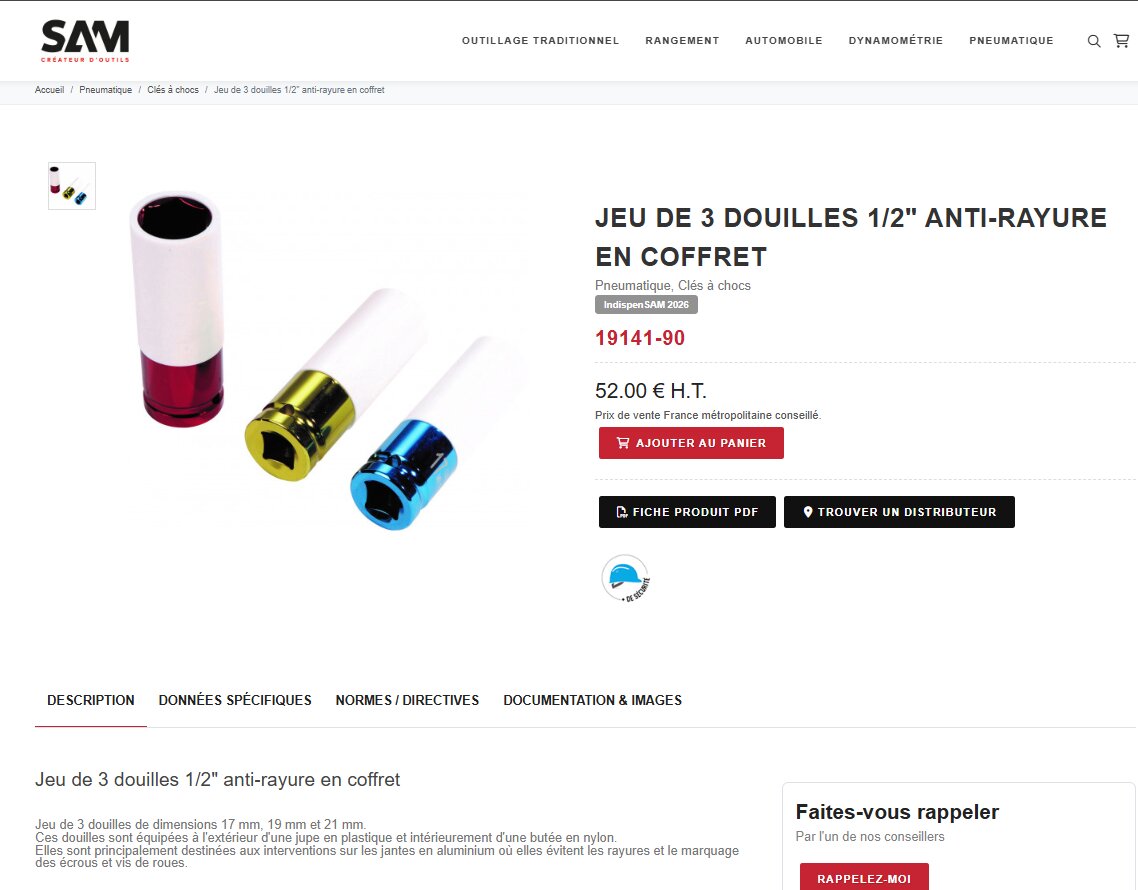

J’ai déjà vu des douilles anti-rayure pour les écrous des jantes alu. Elles ont une jupe en plastique.
solution
C’est du plastique, ça ?
non mais aucune rayure autre que celle des angle de l’ecrou compartivement a une cle plate

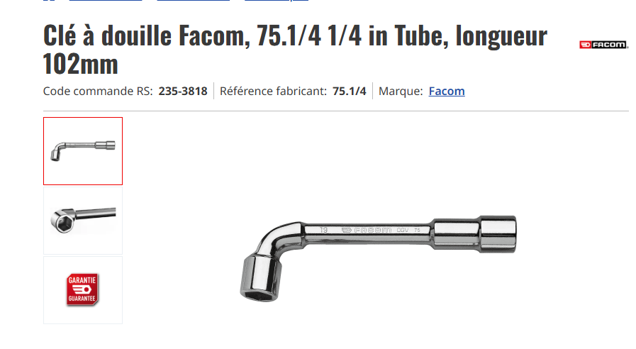

Mettre un mouchoir en papier ou bout d’essuie-tout sur l’axe, le rabaisser au niveau de la FAv en alu, et utiliser une clé à pipe de préf. Facom OGV, moins agressive au niveau de la portée sur le métal.
+1 Blum
Et utiliser des clefs 6 pans….
Facom ogv bien sur.
