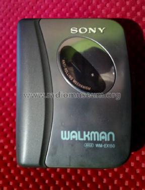

Bonjour à tous
Savez vous comment ouvrir ce Walkman, il n’y a aucune vis apparente ?
Je joins les photos de Radio museum cela semble possible, mais comment ?
Merci à tous

Bonjour à tous
Alors personne n’a une petite idée???
Peut-être en passant une petite lame de tournevis entre les deux partie, mais j’ai peur de forcer, qu’en pensez vous ?

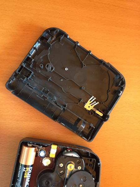

C’est clipsé… Souvent délicat à démonter sans casse sur du vieux plastique.
Merci Bruno je peux essayer avec quoi à ton avis ?
Il faut éviter le métal qui va marquer le plastique. Certains utilisent une chute de plastique fin et rigide, genre carte de crédit.
Merci Bruno je vais essayer ça
Bonne soirée
Pat

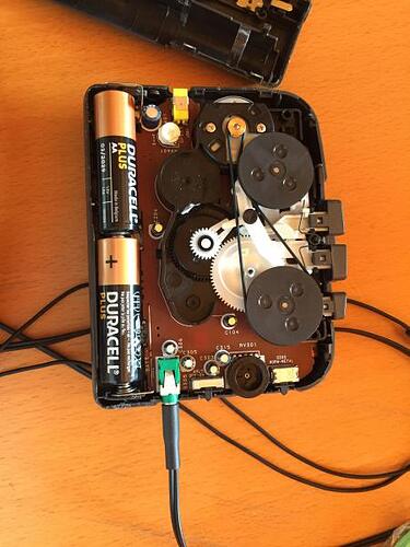

Bonjour à tous
Finalement j’y suis arrivé, avec un tournevis assez large et en commençant par faire sauter le premier clips prés du logement des piles, c’est plus facile car on a une prise avec l’intérieur du boitier.
Merci pour les conseils de Bruno, les cartes de crédit ne sont pas assez rigide pour forcer le boitier…
Il me reste à changer la courroie
Je joins les photos de l’appareil, le mien cette fois çi.
Amitiés
Pat
