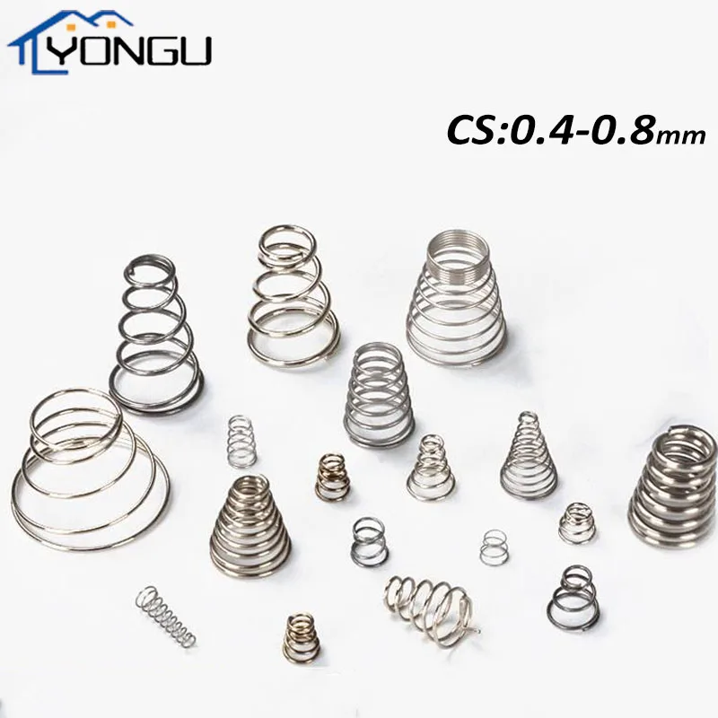

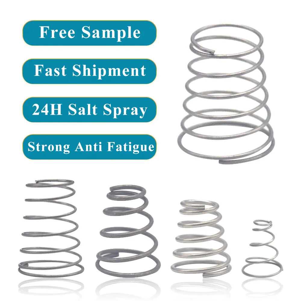

On trouve également des ressorts de piles de remplacement sur AliExpress, des exemples mais d’autres existent :
Bien, que je n’aime pas du tout ces fournisseurs lointains, c’ets certainement une meilleure solution que de tenter de bricoler un ressort foutu.
