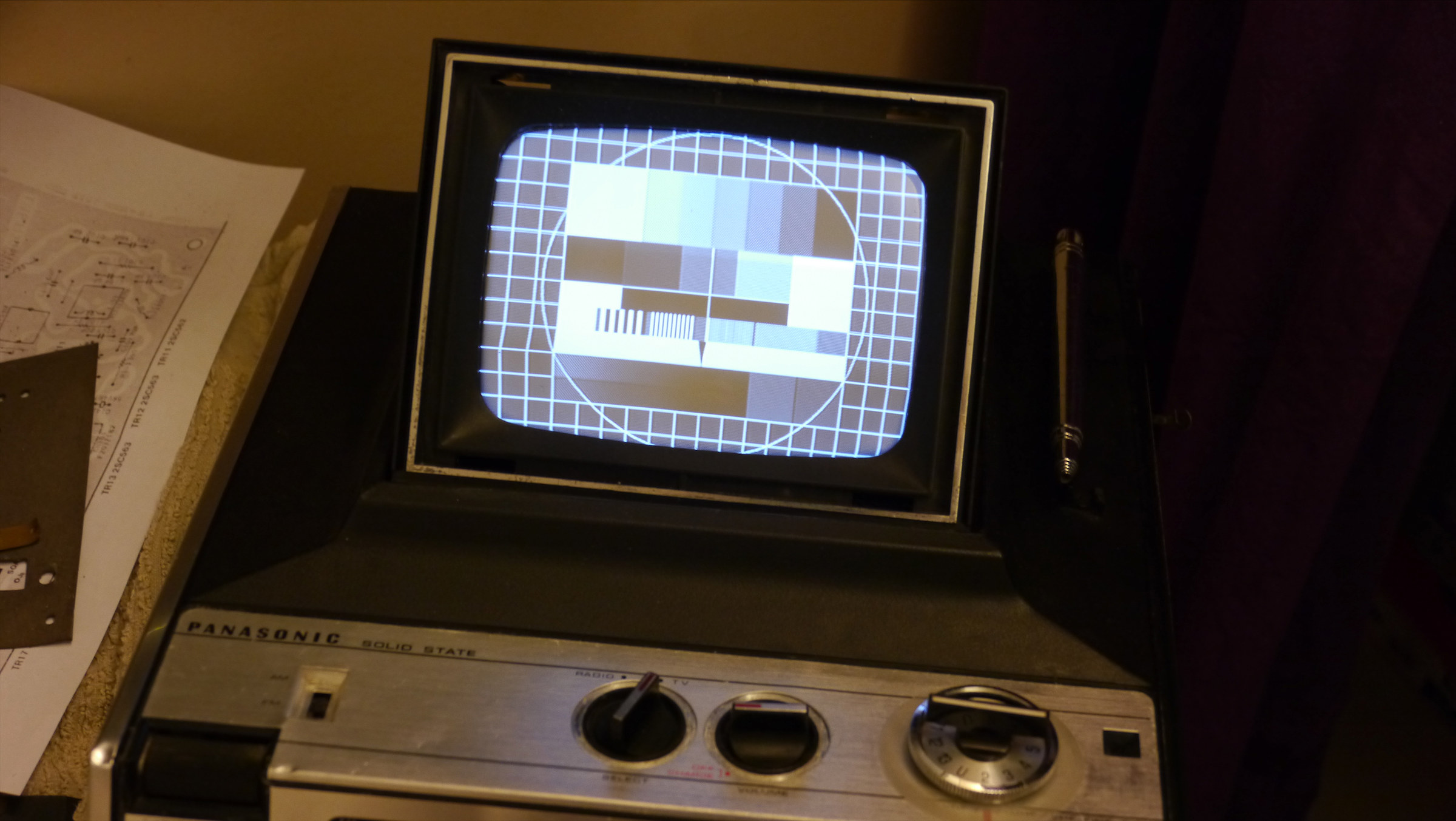

Un grand merci à tous pour votre aide et vos conseils. J’ai procédé à mes premiers tests d’injection vidéo composite avec un petit lecteur multimédias.
Avec la sortie à la norme US (525L + NTSC) voici le résultat qui me semble assez correct comme vous pouvez le voir.

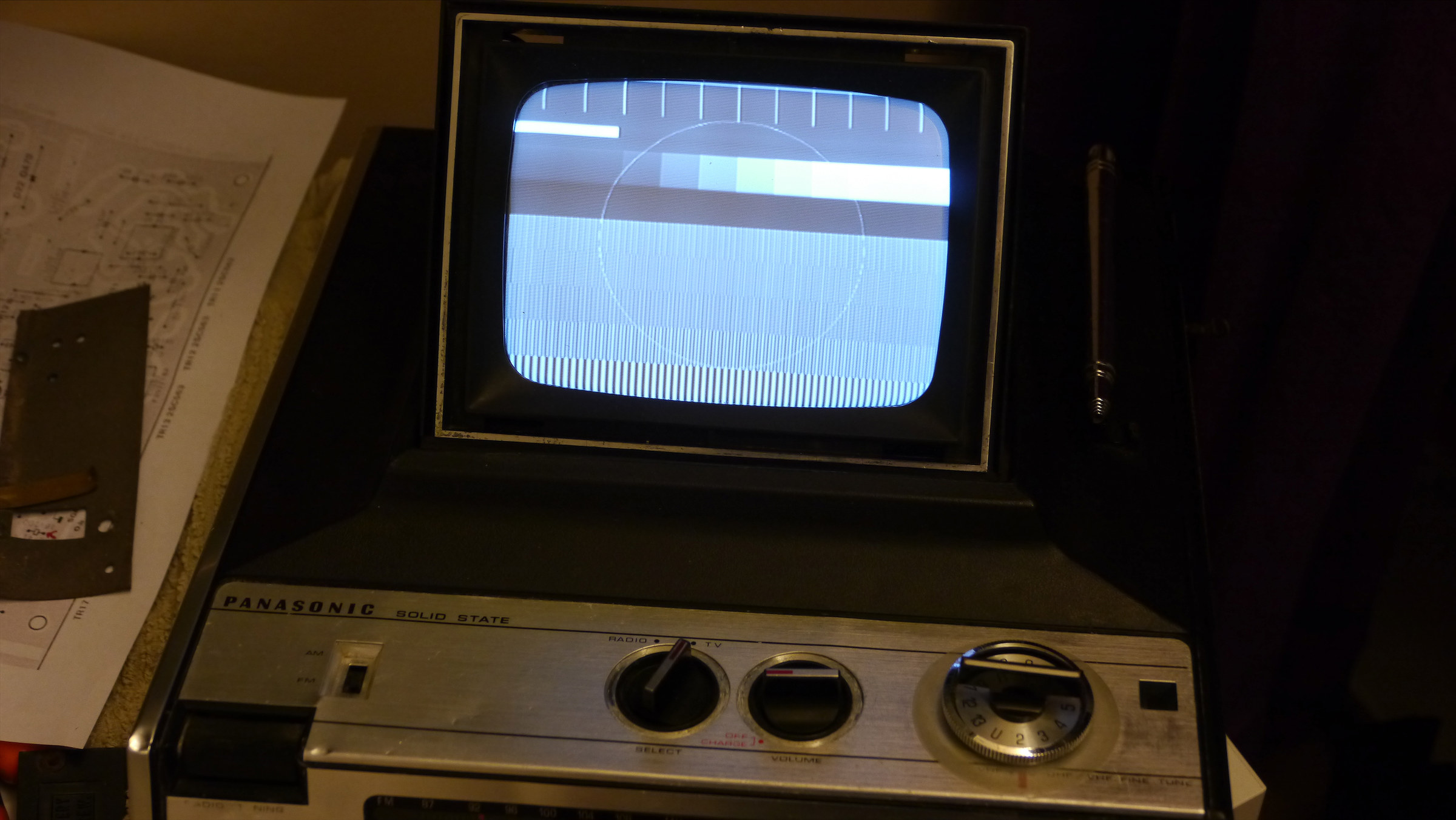

En utilisant la norme 625L (+PAL), je ne parviens pas à obtenir pour le moment une image correcte. Il faudra que je trouve les paramètres pour corriger ça.
Mais en tout cas, pour un téléviseur qui a été produit au début des années 1970, je suis assez satisfait. Les Japonais maîtrisaient vraiment bien la miniaturisation TV et les transistors à cette époque.

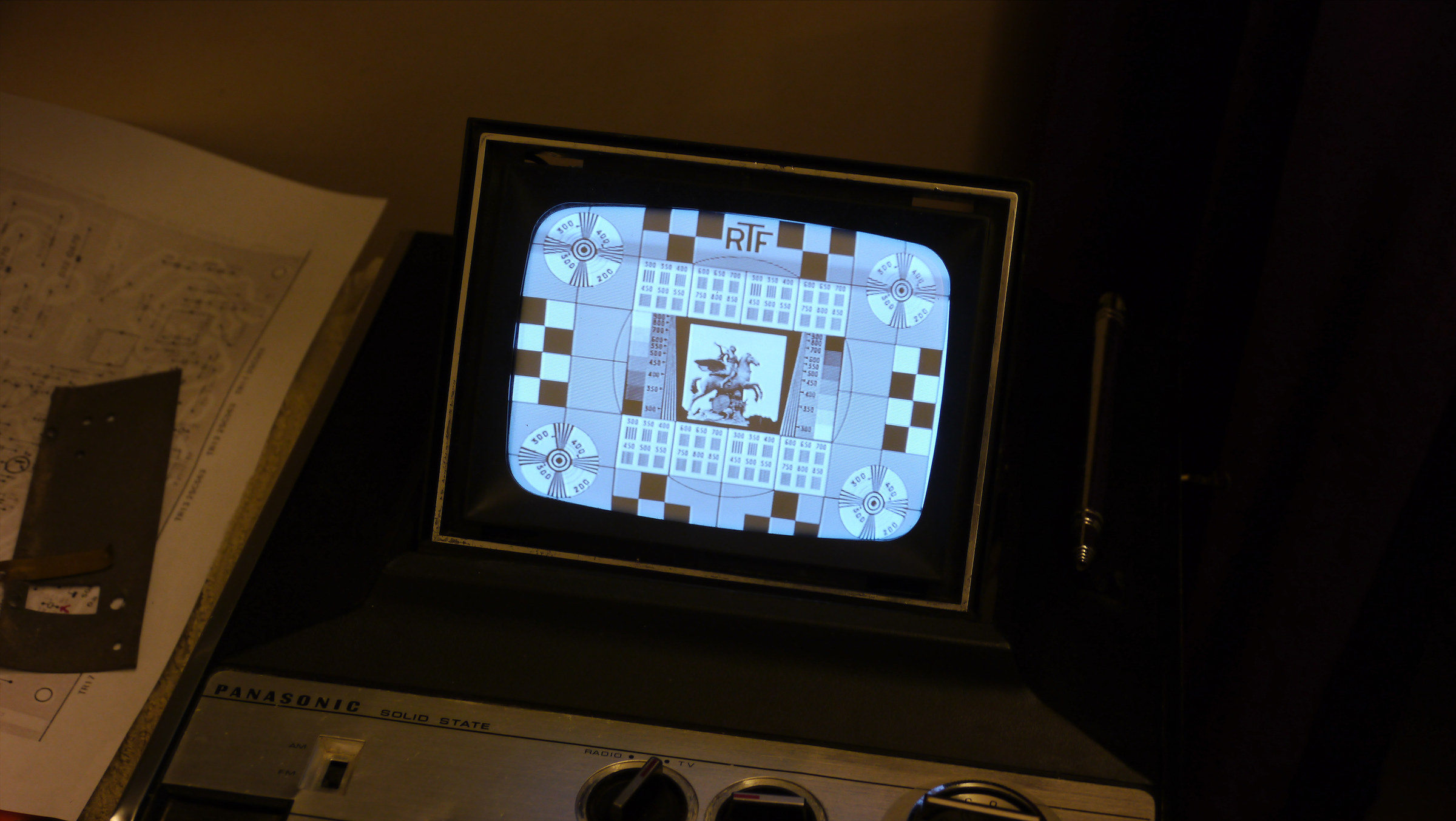

Bonsoir à tous,
La radio AM + FM fonctionne très bien.
Pour la vidéo, je n’ai pas utilisé la modulation car bien avant de prendre connaissance des dernières suggestions de marceljack que je viens de lire, j’avais provisoirement soudé un petit cordon en sortie de la R124, sans même couper la piste du circuit, ni rien dessouder, juste pour faire un essai (avec le risque d’avoir une perturbation du signal HF).
C’est donc cette tentative et ce branchement très provisoire qui a donné le résultat en photo.

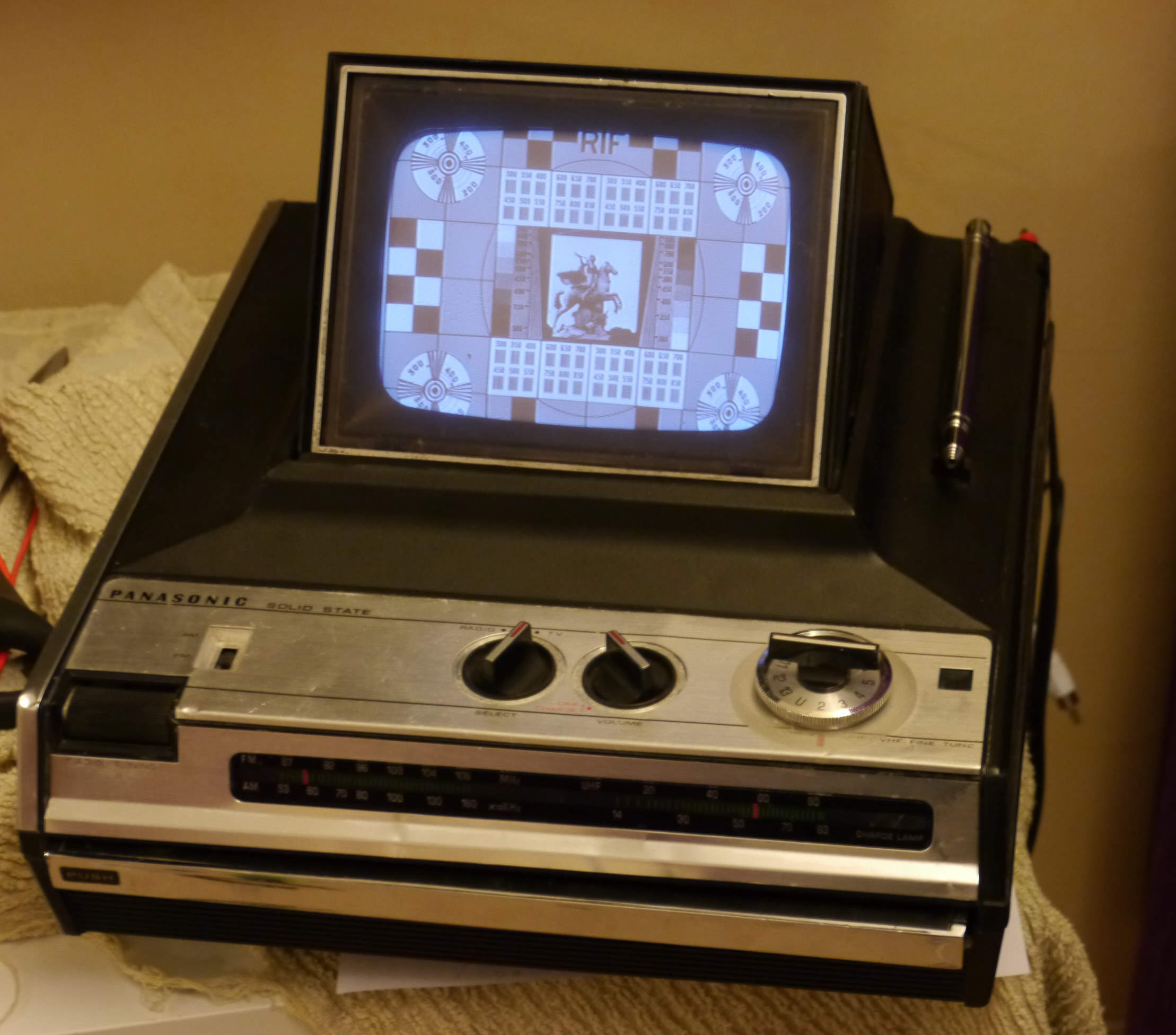

Bonsoir à tous,
Comme promis, j’ai achevé la majeure partie des modifications.
Voici le résultat en images. Encore à faire : un connecteur d’antenne coaxial 75 ohms au lieu du bornier VHF-UHF symétrique.

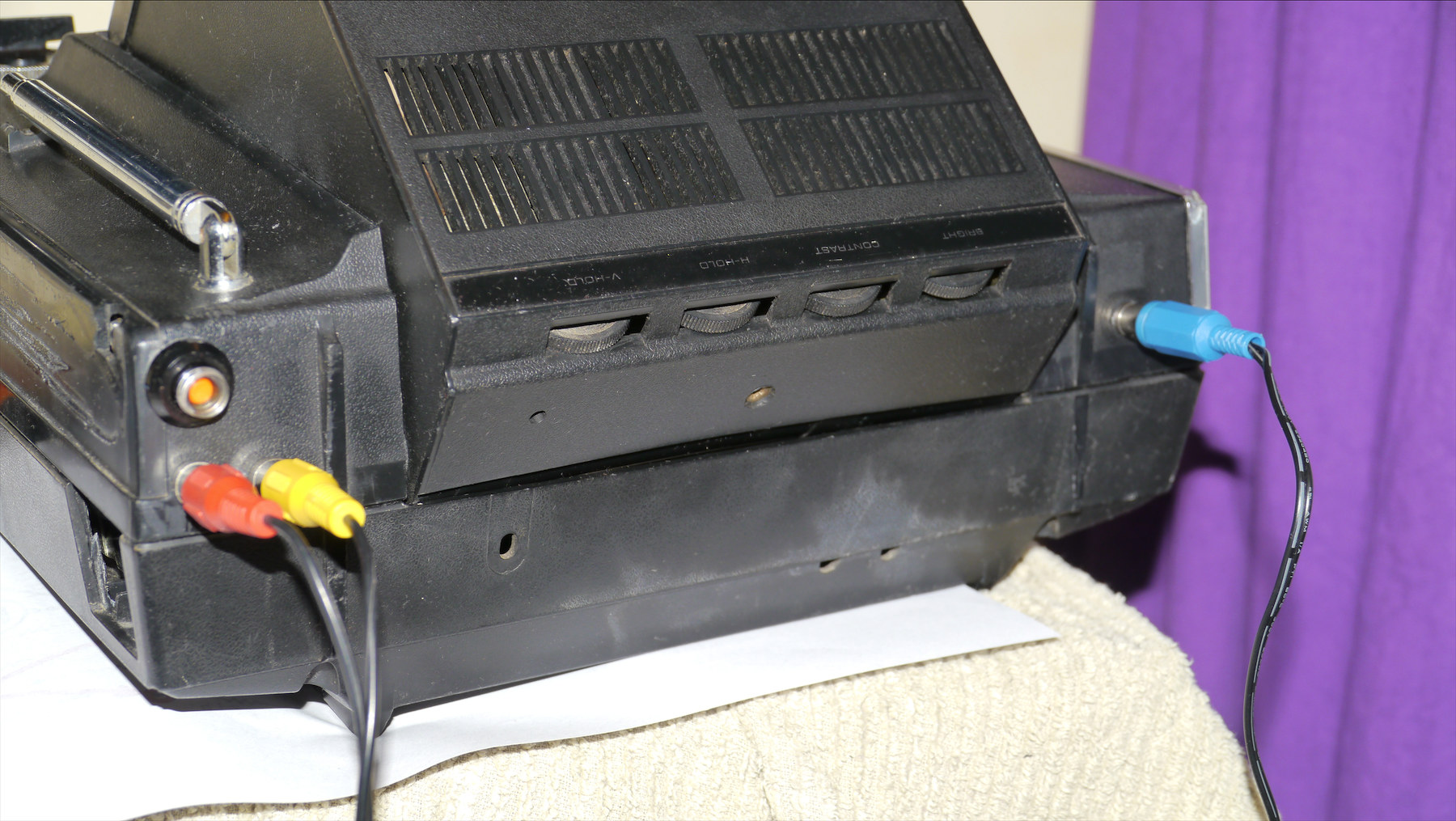

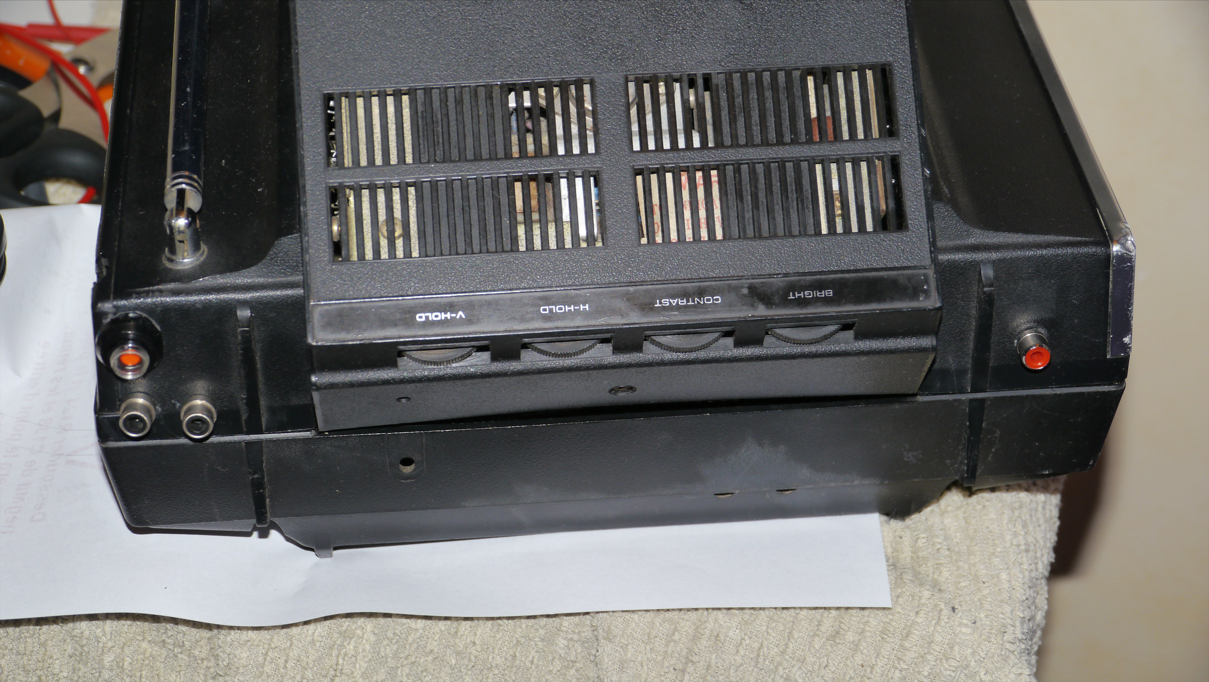

De gauche à droite :
  • Le bouton commutateur réception TV / vidéo + audio.
  • L’entrée audio (bien-sûr mono, prise rouge)
  • L’entrée vidéo composite (prise jaune)
  • La prise électrique 12V (prise bleue). Je n’ai pas pu facilement trouver d’alternative à un châssis RCA, compte tenu des contraintes de place et de la plasturgie.
Autre vue des prises sans les cordons.
Cette fois-ci, je suis parvenu à stabiliser la source en 625L (c’est du PAL) mais je pourrais encore travailler sur le balayage pour éviter le tassement vertical.
Le dernier point à régler : une ronflette dans le HP, même avec volume au minimum qui semble correspondre au balayage et qui s’atténue un peu au bout de 30 secondes. J’ai pourtant utilisé des cordons blindés pour toutes les liaisons internes…
Bravo pour ces modifs bien intégrées.
Pour ce qui est du ronflement correspondant au balayage trame, il ne s’agit pas de rayonnement, donc les fils blindés n’ont pas d’effet, mais de « modulation » de la tension d’alimentation par le courant de balayage trame.
Cela peut être dû à certains condensateurs chimiques de filtrage qui ont perdu de leur valeur les remplacer par une valeur plus importante pourrait (contribuer à) y remédier.
