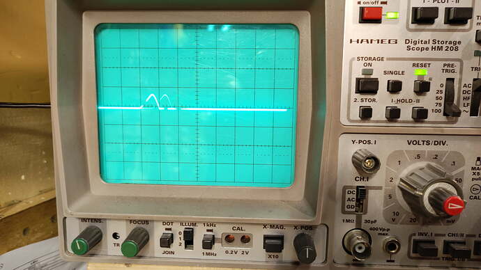

Sur mon oscillo Hameg HM208, une fois bien chaud après au moins 2 heures de fonctionnement, une demie alternance parasite d’environ 2ms, dont l’amplitude est indépendante de la position du sélecteur de sensibilité, apparaît sur les 2 voies, même sans signal en entrée.
J’ai le schéma.
Une idée de la provenance de la panne ?
Sans ouvrir, cela va être difficile. Une bombe à froid peut mettre sur la piste. Une inspection avec une caméra thermique aussi. Et un second oscilloscope sera vite indispensable…

Ces séries de scopes Hameg (2e moitié années 80 grosso modo) ont des soucis avec les petits condensateurs électrolytiques de découplage, présents un peu partout.
J’ai du les changer tous dans le mien (construit en 1987) et le souci avait commencé aussi comme cela, à chaud, puis cela a empiré.
Peut être une piste de recherche pour le vôtre.

Oui je pense aussi qu’il faudrait changer les capas, galère, faut tout démonter.
La bombe de froid aussi, celles pour les douleurs ça marche ?
J’ai 2 autres oscillos.
La caméra thermique, ça existe sur smartphone ?
Tout à l’heure, lorsque j’ai injecté un signal, le parasite a disparu…
L’investissement dans une caméra thermique n’est pas justifié pour un tel dépannage.
Et 2h est un peu long pour une panne thermique. La piste du condensateur est peut-être la plus probable. Mais une bombe à froid (pour électronique, utilisable sous tension, sinon, je ne sais pas) ne coûte pas cher et peut faire gagner du temps, bien sûr sans certitude.

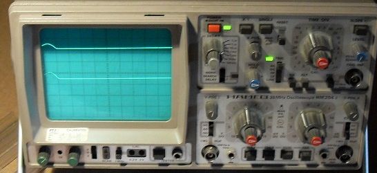

pblme similaire sur hm204-2 une dizaine de minutes apres mise en service sans signal, sans sonde branchée,
hm204p1

Et chez moi la panne arrive plus tard certainement parce que j’ai enlevé le boîtier pour qu’il chauffe moins.

A mon avis, ce que l’on voit sur l’écran, c’est un amorçage à quelque part qui se synchronise avec la base de temps.
Je regarderai du coté de l’alimentation haute tension.
Essayer aussi en XY pour voir si le défaut est toujours présent.

Si amorcage tenter avec un variac pour alimenter le scope et regarder si sous 220V c’est la même chose que sous 235-240V
Mais:
La haute tension n’est pas synchrone avec la base de temps.
il faudrait voir exactement comment se comporte ce defaut en fonction de la base de temps et signal utilisé pour le triger.
en l’absence de signal, prendre uun bouchon bnc 50 ohms ou mettre en court circuit sur l’entrée, pour ne pas faire antenne et capter un signal parasite (50hz)
Vu qu’il n’y a pas de signal le triger n’est pas en « normal », il est probablement en « auto » ou en position « trig secteur 50 Hz » (sinon y’aurait pas de balayage).
Regarder ce qui est commun entre l’entrée et le signal auto ou trig 50 Hz
Essayer en trig externe et regarder s’il y a toujours ce « parasite » en début de trace.
Le dépannage, c’est d’abord bien cerner la circonstance qui cause le soucis.
Pour le pannes à chaud, j’évite la bombe de froid qui stresse beaucoup les composants, je préfère l’usage de l’air comprimé, qui refroidit aussi bien et ne coute rien (une fois acheté le compresseur.
Ne jamais oublier les choses simples, vu la durée relativement longue pour que le truc apparaisse, cela pourait être lié a un courant de fuite important dans une capa, qui la fait chauffer à petit feu.
