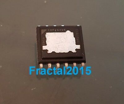

Ce problème est décrit sur le forum futura sciences et la cause a été trouvée: c’est le circuit de commande d’alimentation TOP264VG (Power Integrations) qui devient très chaud et se met en sécurité thermique (d’après la spec. elle intervient à une température de puce de 142°C).

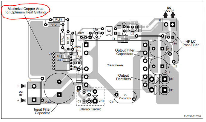

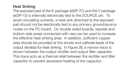

Il était clair que c’était le TOP264VG qui était en cause: il n’était pas mort mais souffrait d’un échauffement excessif et/ou d’un refroidissement insuffisant (aucun dissipateur d’origine, simplement une piste de masse un peu large censée suffire à le refroidir).
Ce produit n’est pas cher et assez facile à trouver mais la faible distance entre ses pattes m’a conduit à penser qu’il serait moins risqué de le refroidir que de le remplacer. J’ai d’abord pensé à ajouter un dissipateur mais la configuration des lieux ne s’y prête guère.
J’'ai donc greffé un petit ventilateur pour microprocesseur de 40 x 40 mm alimenté à partir du 12V que fournit cette alimentation.
Le ventilateur est fixé par un seul de ses coins au moyen d’une vis de 3 mm et d’une entretoise de 10 mm environ, au seul endroit sans piste proche du TOP264VG où on peut faire un trou de 3 mm sans risque (croix sur la photo ci-dessus).

C’est simplement le pas réduit de ce circuit (ce n’est pas du 2,54 mm mais 1,78 mm) qui me fait craindre d’endommager le circuit imprimé en le démontant mais je vais sans doute le faire.
Je pense cependant que le TOP264VG n’est pas assez refroidi d’origine et que c’est ça qui conduit à son vieillissement accéléré (la durée de vie d’un semi-conducteur est divisée par 2 à chaque augmentation de température de 10°C).

si l’on souhaite sceller le radiateur au niveau du PCB, du silicone spécial haute température existe…
(fameuses traces blanches sur les composants que vous voyez et qui sont un peu lourd)
pour isoler le radiateur, une petite plaque transparente scellé au silicone adapté cela fait le job.
sur la carte il est de toute façon noté : « attention : live parts » & les radiateurs pas loin sont aussi soumis au potentiel du secteur.
Ensuite coller un disipateur sur le nouveau circuit n’est pas non plus une mauvaise idee… me demande meme si je n’en ai pas encore en stock de ces petits ci…
Même si le pas est petit, c’est pas du cms ou du double face, il suffit de rajouter un peu de soudure avec plomb, un coup de tresse est le tout est joué.
Sinon vous avez le Chip quik c’est un flux et une soudure spéciale pour dessouder les cms ou le double face, vous mettez un peu de flux, vous mettez la soudure fournie avec et vous enlevez votre circuit comme une fleur, seul inconvéniant c’est cher mais fort utile pour dessouder les prises HDMI, USB, etc…

Justement sur le 32PFL4606H la partie de piste de masse servant de dissipateur thermique est très réduite, c’est sans doute une des raisons de ce vieillissement accéléré.

Remplacé ce matin le TOP264VG reçu hier, fonctionnement sans problème depuis 2h30 environ (sans refroidisseur, capot fermé, température pièce 24°C).
Le produit est chaud en fonctionnement mais pas brûlant (à peu près comme l’ancien en standby, on tient le doigt dessus quelques secondes)
C’est ce que j’ai fait (avec de la soudure à 40% d’étain / 60% plomb fondant à 238°C) pour faciliter le dessoudage des pins côté masse (=dissipateur de chaleur) pour lesquelles mon fer à souder avait du mal à faire fondre la soudure ROHS sans cet « additif ».
Mais j’ai utilisé une pompe à dessouder car je n’a pas de tresse.
