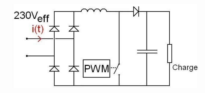

Il n’y aurait pas un étage PFC avant l’alim avec son MOSFET qui serait en court-circuit ?

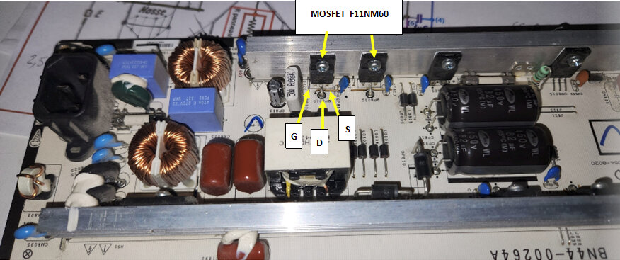

Je ne sais pas ce qu’est l’étage PFC mais il y a 2 mosfet F11MN60, en test de diodes donnent des résultats peu encourageant :
1er à gauche en
  • G/D : 0,135 quelque soit le sens
  • G/S : 0,135 quelque soit le sens
  • D/S : 0 quelque soit le sens
    2éme à droite
  • G/D : 0,002 quelque soit le sens
  • G/S : 0,002 quelque soit le sens
Regarde s’ils ne sont pas montés en parallèle (drain et source).
Ce sont des STF11NM60.
PFC :
https://www.astuces-pratiques.fr/electronique/facteur-de-puissance-correction-active
Les 2 Sources sont sur la même piste, idem pour les 2 drains mais les grilles ont chacune leur piste.
Tu peux donc les dessouder et les tester hors-circuit mais il sont certainement HS.
Une fois qu’ils sont démontés, profites en pour tester le pont de diode.
Je ferai ça demain à mon atelier car à la maison je n’ai pas l’outillage mais je pense que les 2 mosfet sont HS en plus les soudures sont craquelée et le pont aussi car les chimiques sont aussi en C/C.

Non, il y a peu de chance, le court-circuit vient du switch (tes 2 MOSFET) piloté en PWM sur le schéma ci-dessous :
il faut les dessouder pour les tester
Les Mosfet dessoudés le C/C a disparu sur les chimiques ainsi que sur le pont que je l’ai pas démonté car c’est une chienlit de le dessouder avec les pastilles rivetées ! mais le test de diode est bon.
Un des Mosfet est complétement en C/C l’autre semble normal mais je vais remplacer les deux.

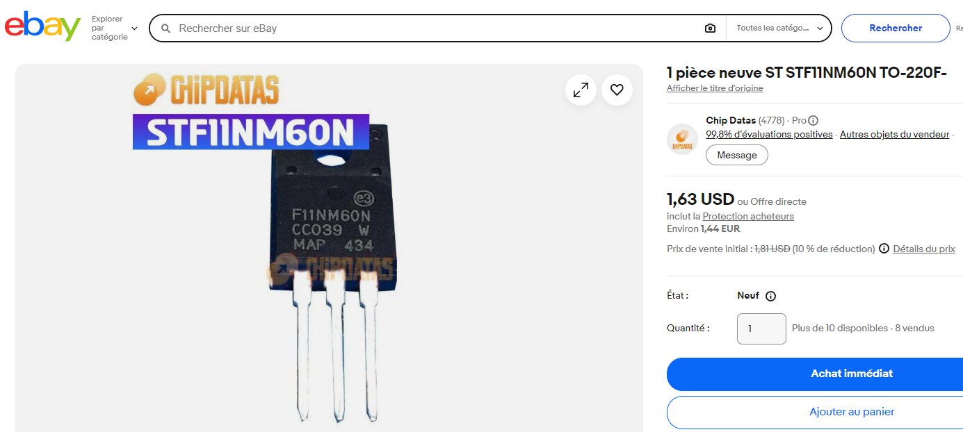

@mark, sur Ebay je ne trouve pas de STF11MN60N mais des STF13NM60N sont ils compatibles ?
Le STF13NM60N peut convenir mais si tu veux une réparation fiable, évite EB et Alix :wink:
Le STF12NK60Z est aussi OK.

Merci, mais le STF13NM60N est dispo chez E44 qui est certainement plus fiable.
