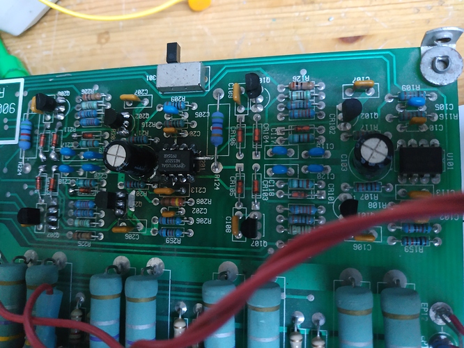

bonsoir,
on m’a donné cet ampli mais la voie B donne -80V DC en sortie…
voie A…0.01 mV.
j’ai testé tous les transistors et ils sont bons.
j’ai aussi testé toutes les diodes et idem.
idem aussi pour les résistances d’émetteurs.

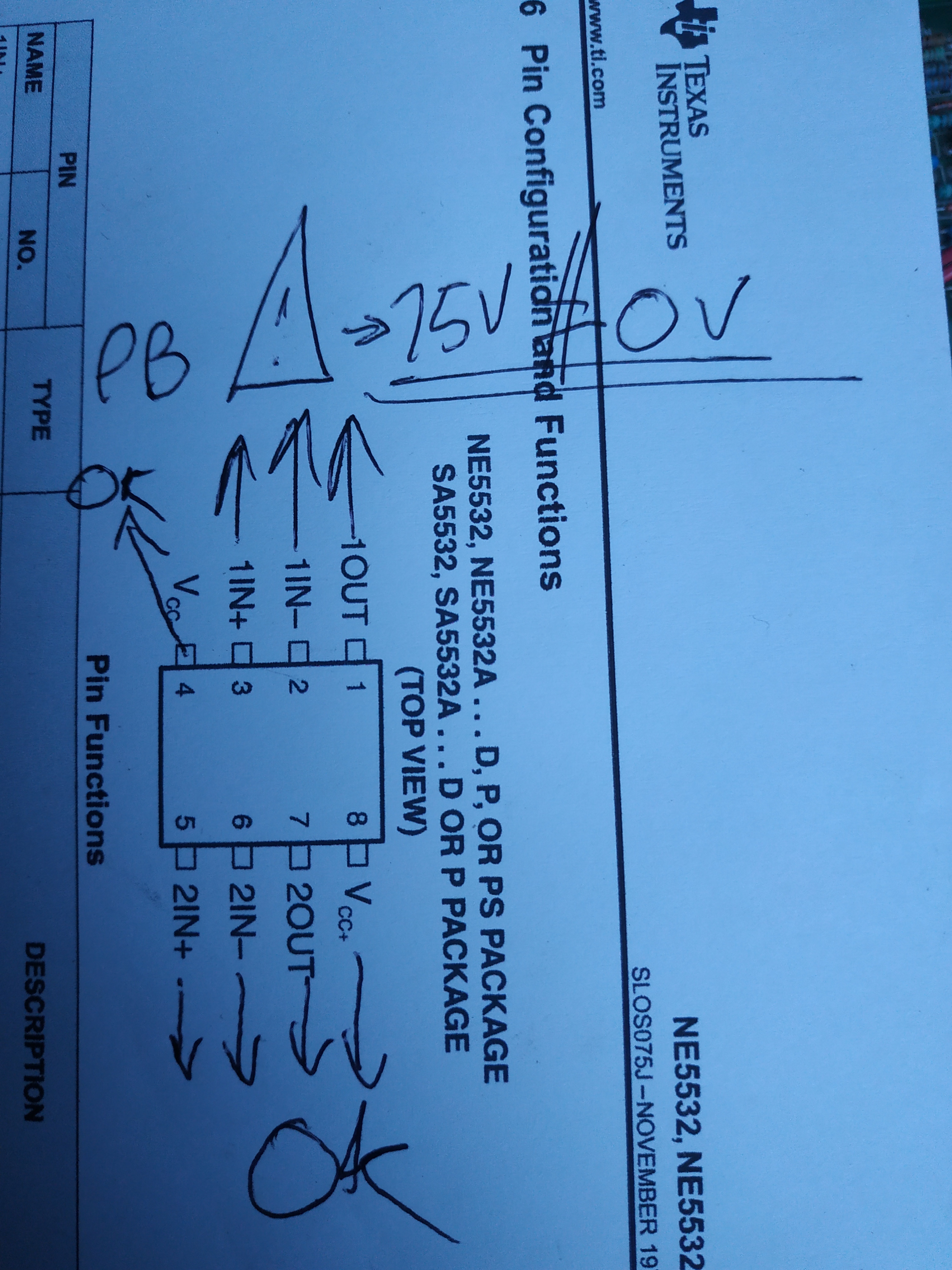

la ou ca se gate : j’ai changé le CI d’entrée (NE5532) pensant qu’il était naze et c’est pas le cas…
car un coté du CI j’ai bien 0V en entrée et de l’autre j’ai 15V qui rentre et qui sort :flushed:
c’est visiblement lui qui fait « dérailler » tout l’étage de puissance…
vu que c’est deux étages identiques…sur l’autre étage j’ai bien 0V sur les entrées du NE5532.
est-ce que les petits condensateurs peuvent être défectueux ?

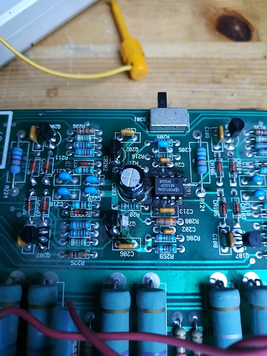

le CI d’entrée (le premier a la prise d’entrée) n’as pas de défaut.
quelqu’un peut-il avoir un schéma de cet ampli ?
deux résistance de 10W/1KOhms produisent visiblement le ±15VDC associée avec d’autres résistances et diodes…ces deux résistances chauffent au point de « brunir » le circuit imprimé.
j’ai tenté de débrancher la carte en facade : idem.
il n’y a pas que les résistances….
U201 a l’air d’avoir méchamment chauffé
a mon avis panne dans la boucle de contre reaction continue ( une capa en C/C ou fuiteuse) ou du CI lui meme
il serait bon de deposer ce circuit pour voir ce qu’il y a dessous ; pour sauver la carte sacrifier le CI en coupant des pattes a raz du corps ,cela facilite le dessoudage des pattes une a une et mettre un support enfichable dil 8 de qualite et enficher un CI neuf

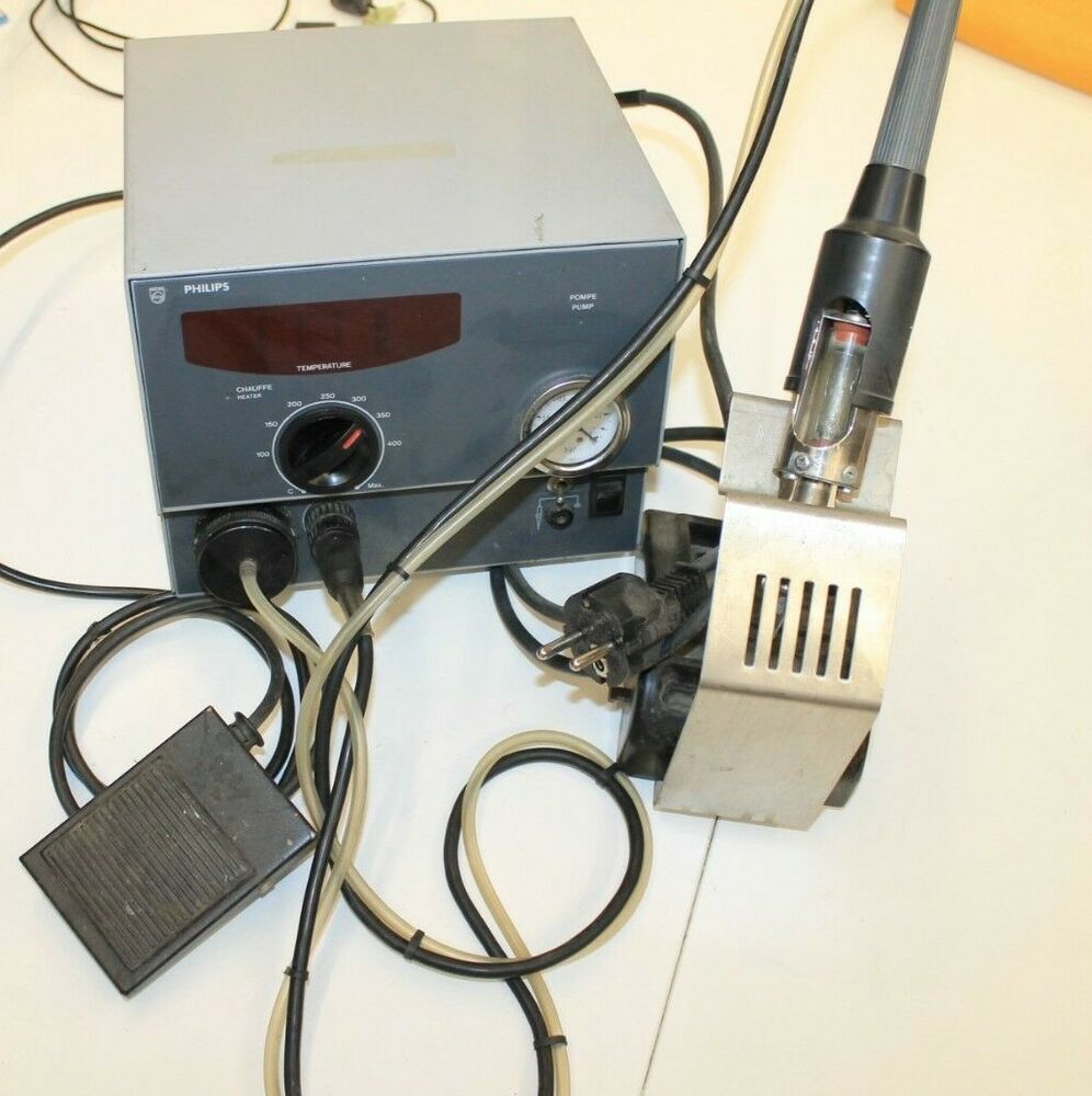

@totophe73 : si tu as une station a me conseiller qui ne fait que ça je suis preneur et acheteur. :wink:
j’en ai marre de tout me farcir a la pompe a dessouder…et elle est bientôt en rade normal elle sert presque tout les jours :smirk: :crazy_face:
j’ai déjà regardé le datasheet…mais l’autre canal fonctionne très bien lui.
j’ai eu le réflexe de comparer.
visiblement il ne grille pas car il en sort 15V ce qui est acceptable selon le datasheet.
mais pas pour l’ampli vu que je suis censé trouver 0V en entrée & en sortie.

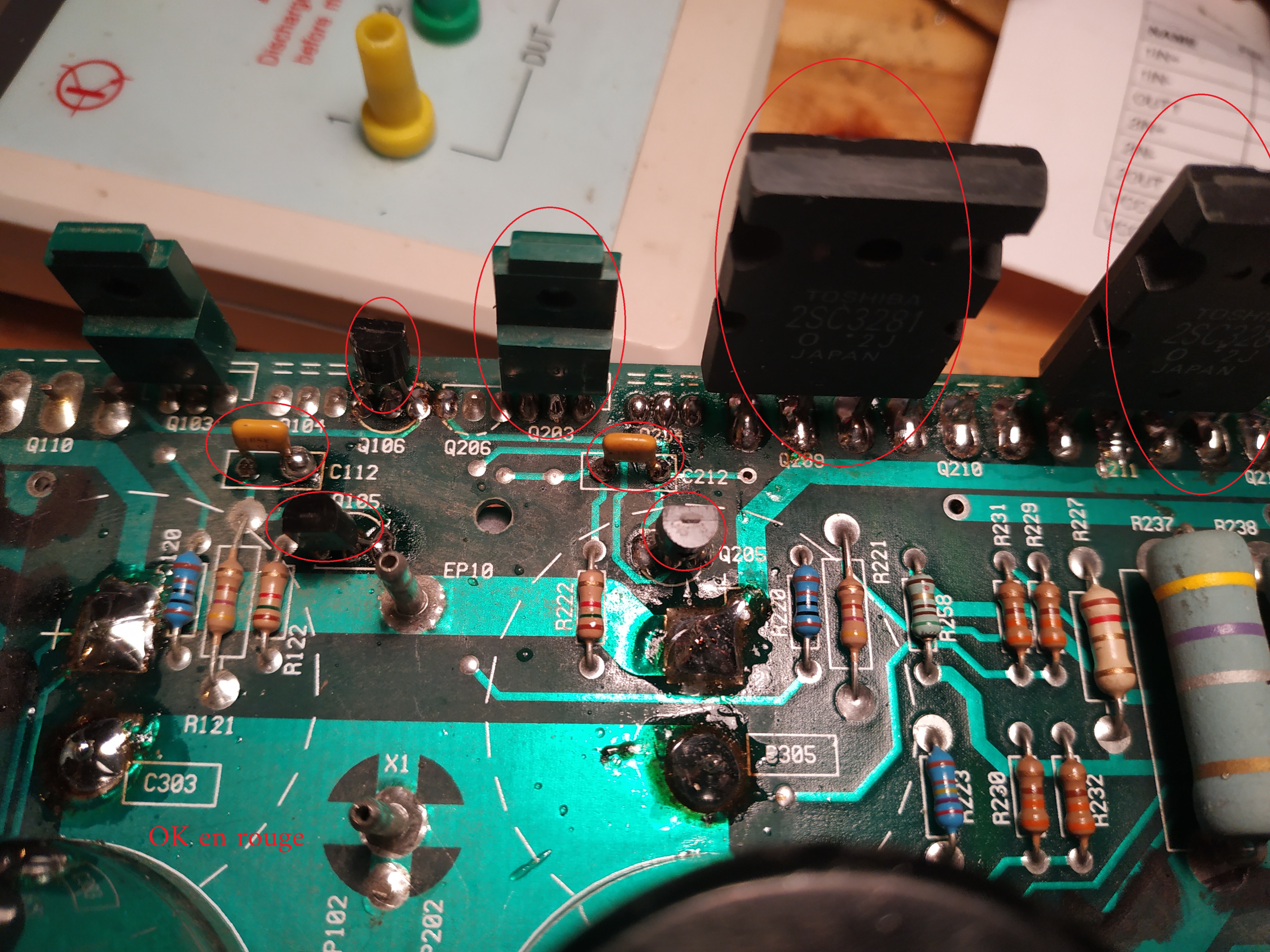

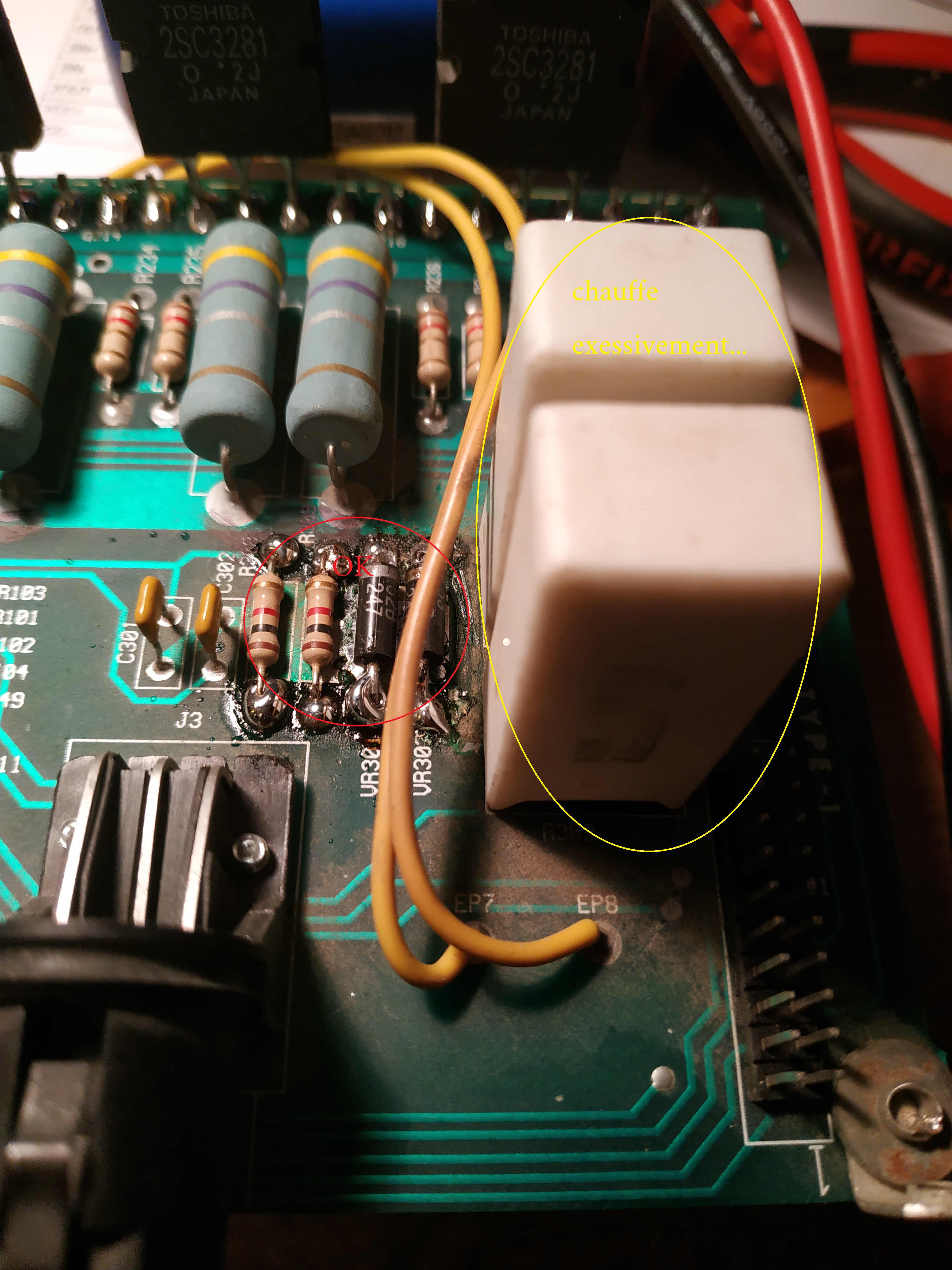

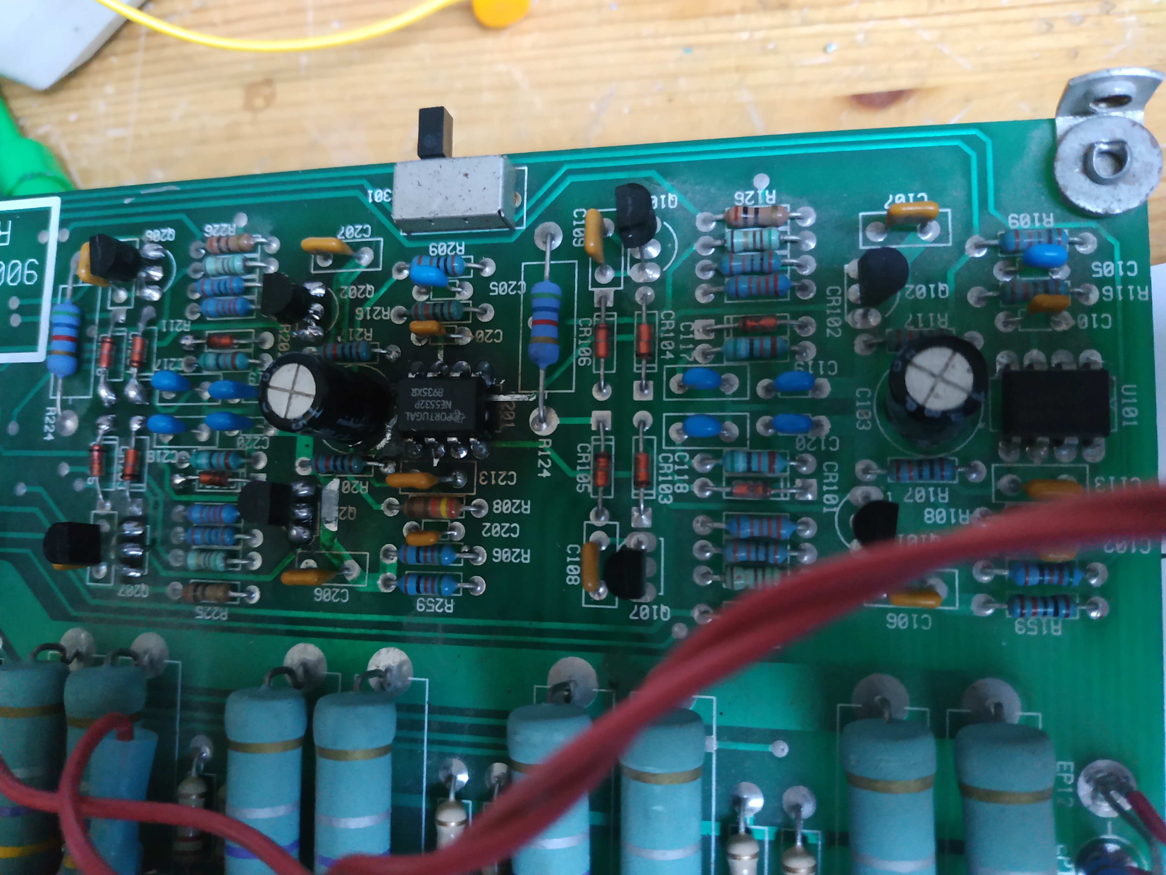

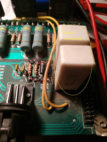

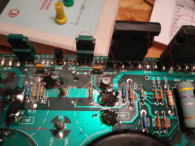

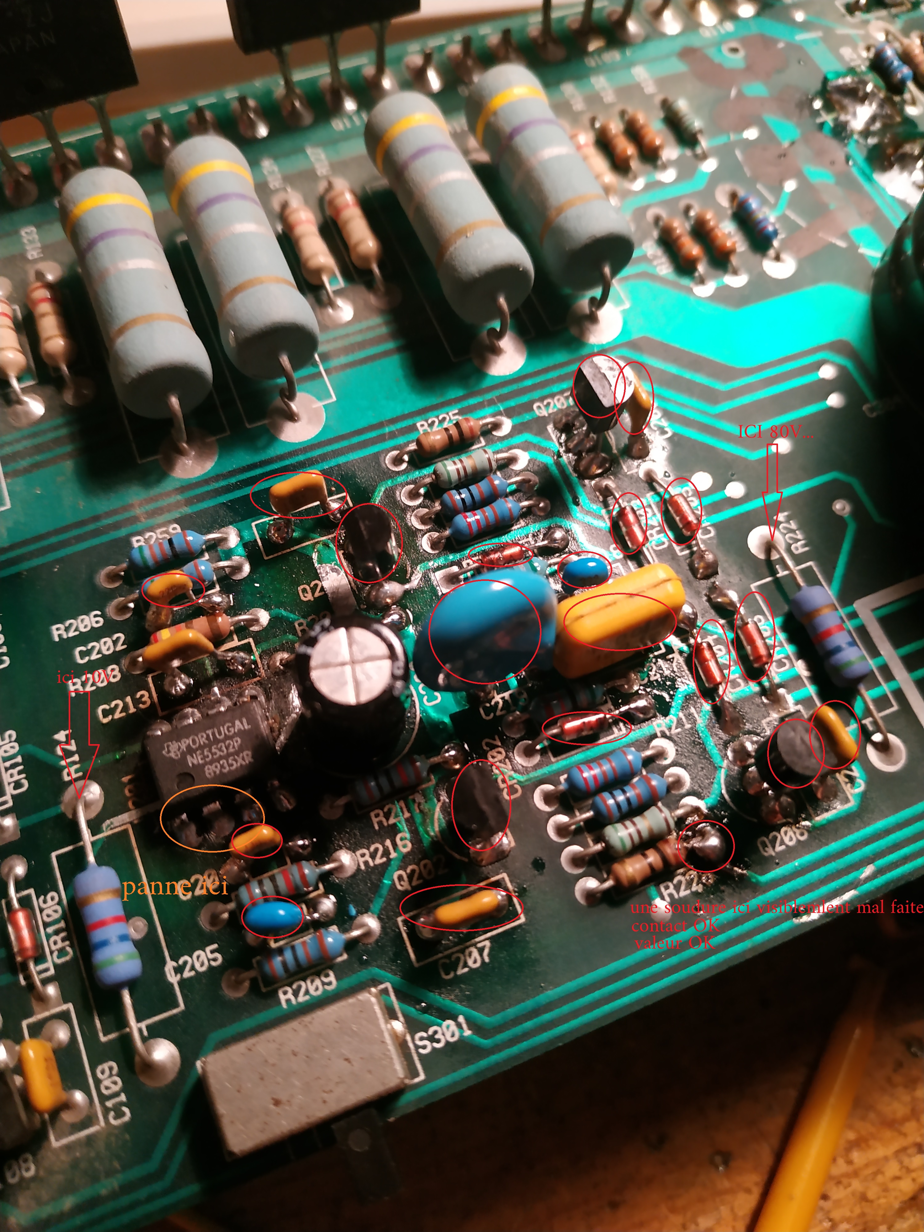

voici des photos :
ici tout ce qui est testé en rouge = bon.
pas de panne en jaune.
composants entourés en rouge = bon.
pas facile sans le schéma…quelle est l’utilité du chimique non polarisé ici ?
j’ai changé deux condensateurs car leurs pattes se sont désolidarisé au dessoudage…contrairement aux autres.
derrière le gros bleu y’a un petit bleu qui lui aussi est OK.
le switch sert pour passer de stéréo a bridge.

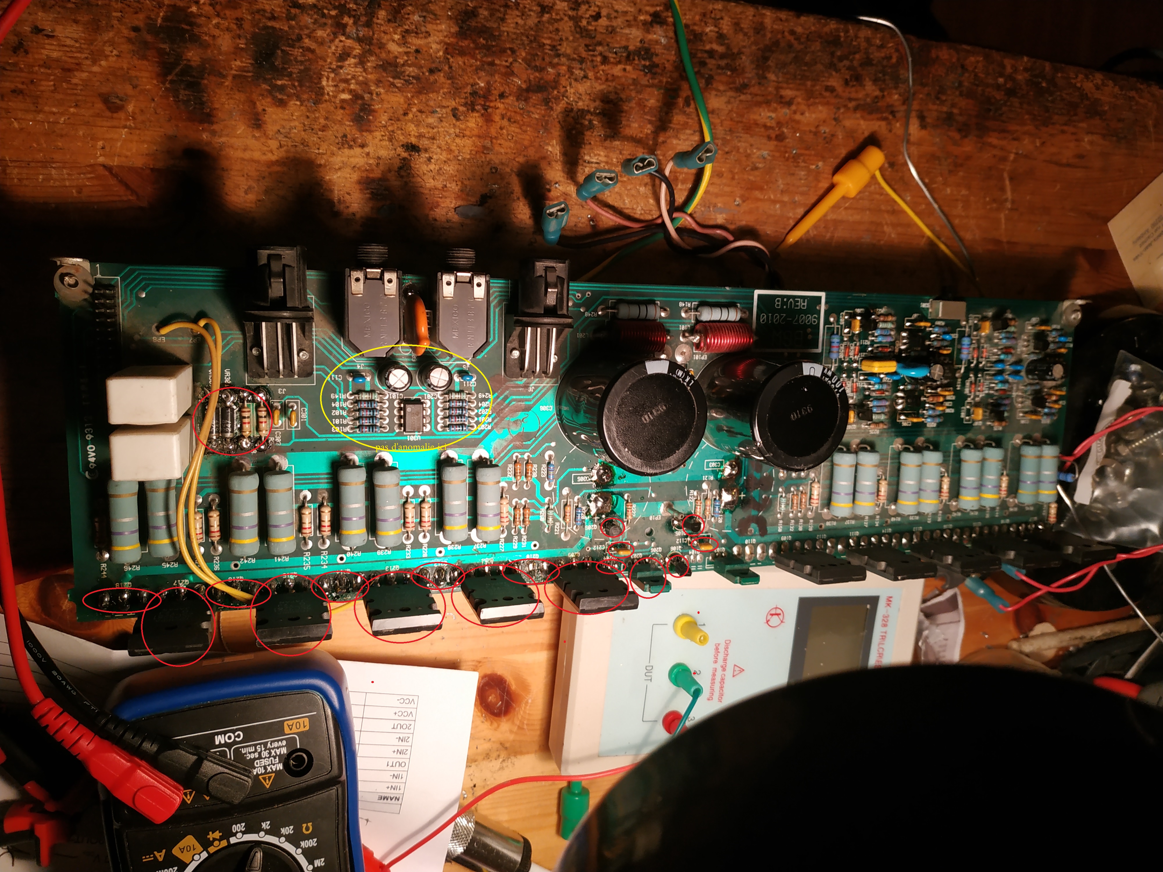

EDIT : je viens de tester l’autre voie et … une paire de transistors finaux de puissance est HS. :confused:
drivers OK et le restant de la rangée aussi.
je remplace cela et vous redis.
Quel massacre !
Les tensions d’alim sont bien présentes ??
Quelles valeurs ??
Quelles sont les tensions aux bornes des résistances 1K/10W ?
Quelles sont les ref des transistors de puissance ??
Les condos non polarisés sont probablement reliés à la masse et à l’entrée de la CR sur le circuit
NE5532, en série avec une résistance.
Pour dessouder proprement, une station à aspiration est évidemment l’idéal, mais la tresse à dessouder fonctionne très bien, j’utilise les deux, elles sont complémentaires.
Le dessoudage à l’air chaud est dangereux pour les petits composants.
Il peut être utile pour préchauffer la plaque sans dépasser 150°C, cela facilite le dessoudage et le travail à la tresse.
Ne pas oublier de passer un peu de flux au pinceau, cela facilite aussi le dessoudage.
Le dessoudage est une opération délicate et parfois difficile, qui doit être menée avec soin pour éviter de détruire le circuit imprimé, de décoller les pastilles cuivrées ou d’arracher les vias (liaisons entre les couches).
Je commence par retirer tout vernis avec de l’acétone et un petit pinceau à poils en laiton, puis je passe du flux au pinceau.
Ensuite, je réchauffe les pattes des composants en ajoutant un peu de soudure, puis je retire le maximum de soudure à la tresse ou par aspiration.
L’étape suivante consiste à faire bouger délicatement le composant en observant les pattes qui sont libérées et celles qui restent collées par la soudure qui reste.
Rajouter de la soudure sur les pattes figées, puis la retirer avec la tresse jusqu’à ce que toutes les pattes soient libérées.
Ce n’est que lorsque toutes les pattes bougent qu’on pourra délicatement extraire le composant.

Pour dépanner un ampli sans faire de casse, il faut commencer par dessouder les transistors de puissance (et les repérer), utiliser une alimentation limitée en courant ou, à défaut, placer des résistances de protection dans les rails d’alimentation, elles permettent de mesurer le courant.
On doit pouvoir obtenir le zéro volt en sortie même sans les transistors de sortie, sauf montage particulier.
Dans ce cas, l’AOP est en butée de tension parce que la sortie est au rail d’alimentation, cause sans doute un ou plusieurs transistors de sortie en CC.

j’ai détecté cette panne de transistors HS car une voie chauffait rapidement et fortement par rapport a l’autre…j’ai mis une alim sur table rapidement avec derrière le variac…le wattmetre montait de + en + pendant que ces transistors sur l’autre voie chauffait.
en revanche l’autre voie est bien froide.
c’est étonnant que une seule paire de transistor est HS et pas le reste de la rangée…
je vais régler ça en premier.
l’un était en CC franc sur ses 3 pattes et l’autre se comporte comme une double résistance.
