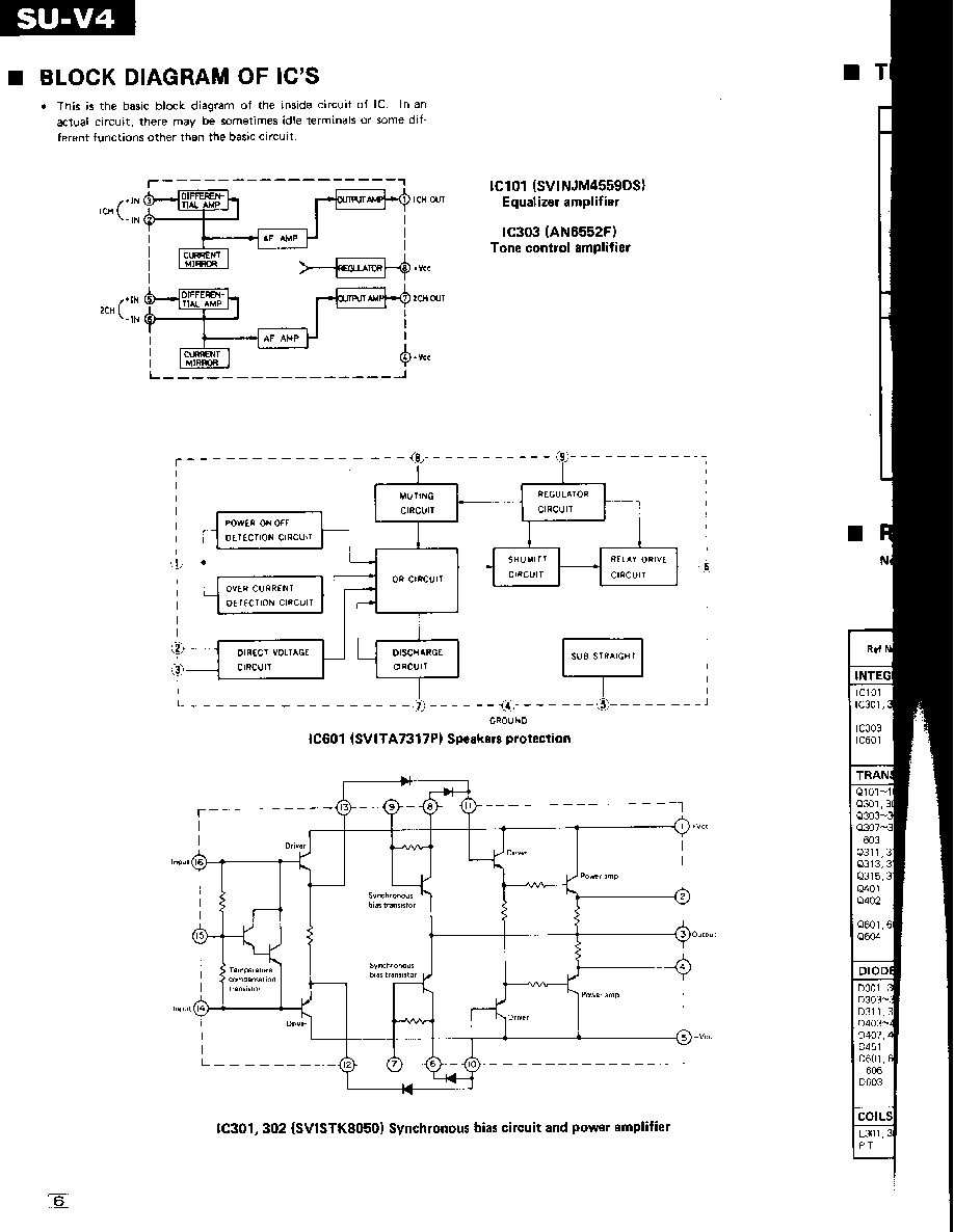

Je possède un ampli technics qui est resté 40 ans sans fonctionner. Après investigations, les 2 stk8050 en sortie sont hs. D’après le schéma , ce composant peut être réalisé , car il est relativement simple . Quelqu’un a t-il eu ce genre de problème ??

Ce n’est pas si simple de réaliser un circuit remplaçant le STK8050 car il ne représente pas que l’étage final mais tout l’ampli BF depuis le différentiel jusqu’à l’étage final.
Je joints la fiche.

J’ai donc dessoudé les deux stk et constaté que la jonction entre emetteur et collecteur était en court circuit sur les deux composants (sur le schéma 2 PNP).
Bonjour, il y a un NPN et un PNP complémentaires en sortie.

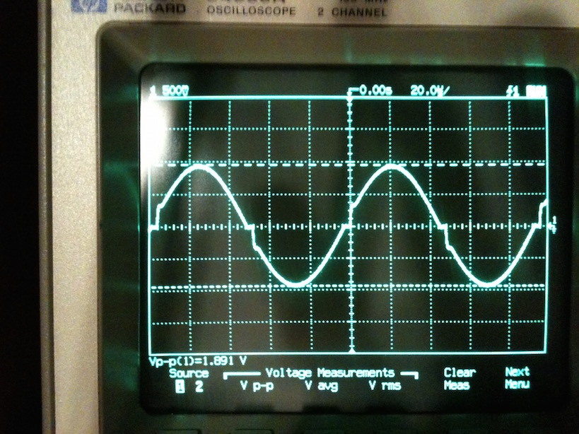

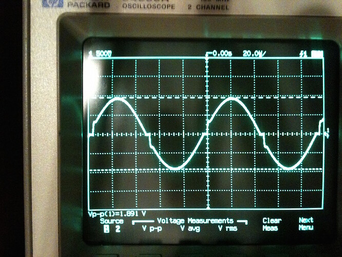

Le soucis avec les STK8050 que j’ai changés c’est qu’ils n’ont pas de résistance en série avec les transistors de sortie. Et aussi, même en utilisant un milli-ampèremètre en série avec l’étage final, le courant de repos ne change pas du tout avec le potentiomètre du bias et, arrivé à une certaine position, le nouveau STK claque !
J’ai lu sur plusieurs sites USA qu’il est recommandé de mettre le potentiomètre du bias au minimum et de l’y laisser sans tenter de réglage. Seulement dans ce cas on entraine une distorsion de croisement, certes inaudible, mais pas jolie à l’oscillo…

Le STK8050/8051 est un essai de Technics pour une meilleure régulation du courant de repos, (bias), de l’étage de puissance. Finalement, ça n’a pas marché et il ont arrétés rapidement ce dispositif.

Concernant la distorsion de croisement, la fréquence était à 10KHz et pour une sortie proche de 2Vc/c. En montant à 15Vc/c en sortie, disparition de la distorsion de croisement. En fait, celle-ci, à faible puissance, est liée à un courant de repos trop bas mais comme je l’ai écrit, il est impossible à régler sans claquer le STK !
J’ai fait le même test avec le STK resté sain (donc d’origine) et la sinusoïde est parfaite même à faible puissance.
