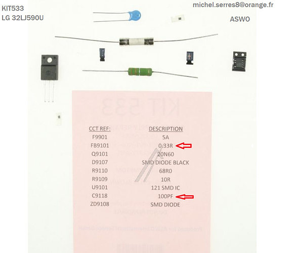

100PF 1KV tu as vu ça sur le schéma?
Super! Tu n’as pas un lien pour acheter le kit de réparation en France j’ai trouvé en Grande Bretagne mais pas en France
ASWO France {pro} je peux te fournir mais j hésite"c est pas donner" environ 40€ avec le port …attention le montage cms et délicat je te conseille de changer que le condo et la R puis va voir un dépanneur tv{un vrai!} dans ton coin.

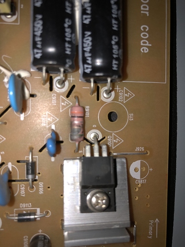

On ne peut pas tester une carte alimentation toute seule, quand sa crame au primaire en général il y a d’autre soucis derrière, la carte alim dépend aussi de la carte mère pour démarrer, pour une bonne réparation il faut le TV complet.

achète un kit complet car même le type de résistance est critique
et de la tresse à dessouder ( le hacheur est en SMS )

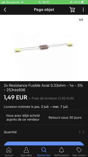

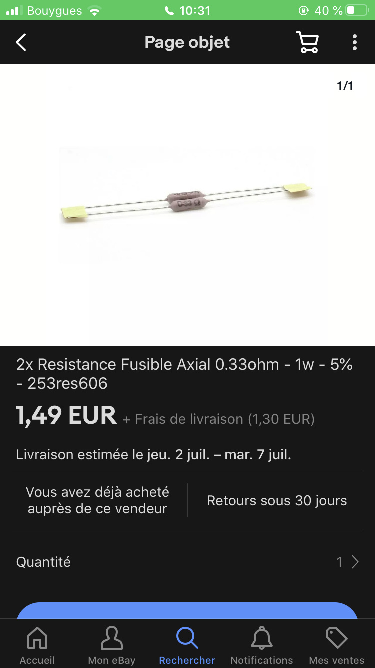

si c’est argent et pas gris, je verrais bien une 0,3 ohm à 5%
argent = x 0,01
mais pas sûr
Michel…
c’est une 0,33 ohms a couche métal
0,33 si la 2eme couleur était aussi orange
noir c’est 0
Donc 0,33 ohm a couche métal mais combien de watts tu mettrais?
1w couche métal

franchement, professionnellement j’y monterais un kit ce que tu vois, c’est la conséquence, pas la cause
