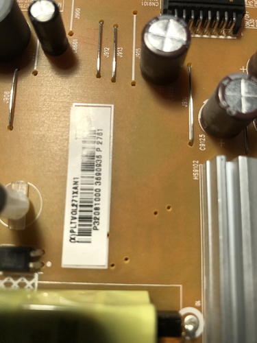

Bonjour le condensateur C9118 de la carte d’alimentation de ma TV a explosé, une âme charitable pourrait m’indiquer la valeur de ce Condo? Il a fumé côté écriture et du coup c’est illisible, merci pour votre aide

il serait surprenant que juste le condo soit mort
faudrait s’intéresser à tous les composants du primaire de l’alimentation

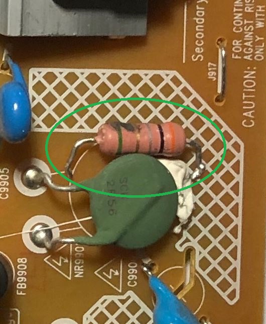

Bonsoir oui j’ai déjà dessoudé la résistance qui était à côté de ce fameux Condo dont j’ignore la valeur. Cette résistance est noircie, c’est le Condo qui en claquant l’a noirci
Malheureusement je ne trouve pas de schéma de cette carte ça m’aiderait bien à commander de nouveaux composants
c’est une résistance couche métal qui peut servir de fusible le cas échéant , sans mettre le feu
sur l’autre face tu dois avoir le cms qui commande le mos de puissance
Du coup tu peux me donner des conseils pour remettre cette carte en service?

si la resistance n’a pas claqué, la remettre et mettre un condo de 1,5n, 2Kv.
Ca devrait repartir si le TRansing n’a pas morflé.(à vérifier comme dit plus haut)
Ok merci pour le conseil je vais commander un nouveau condo de 1,5n, 2Kv et voir si ça refonctionne
Question peut-être bête mais ils sont polarisés ces petits condo?
Pas de polarisation sur ce type de condensateur

Dans un premier temps il faut changer C9118 {100PF 1KV} et R9901{0,33 ohm} pas d autres valeur c est pointu! le tv peut refonctionner .
…puis éventuellement {hum!}le kit de réparation alim KIT533.
