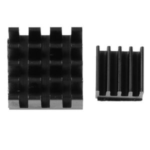

Pourquoi tu dis que l’ajout d’un radiateur s’y prête guère ?
D’après la photo il y a de la place pour coller un radiateur, il y en a de toutes les tailles, le refroidissement passif est plus intéressant que le ventilateur seul qui risque de prendre la poussière, de devenir bruyant, puis de tomber en panne (comme les ventilateurs de PC).
conrad.fr/o/dissipateurs-thermiques-0205042
