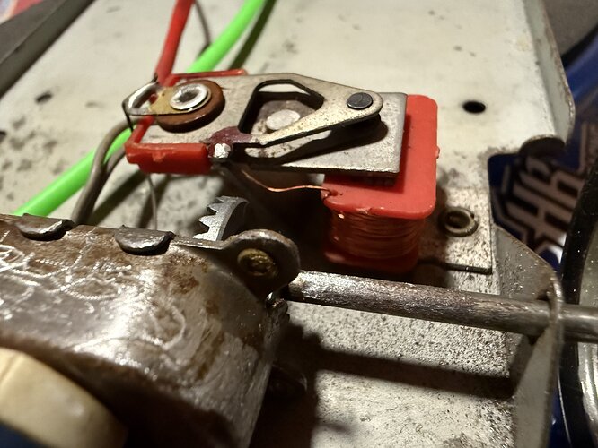

J’ai besoin de votre aide pour trouver la solution à la panne du klaxon sur la voiture de mon enfance (années 60…)

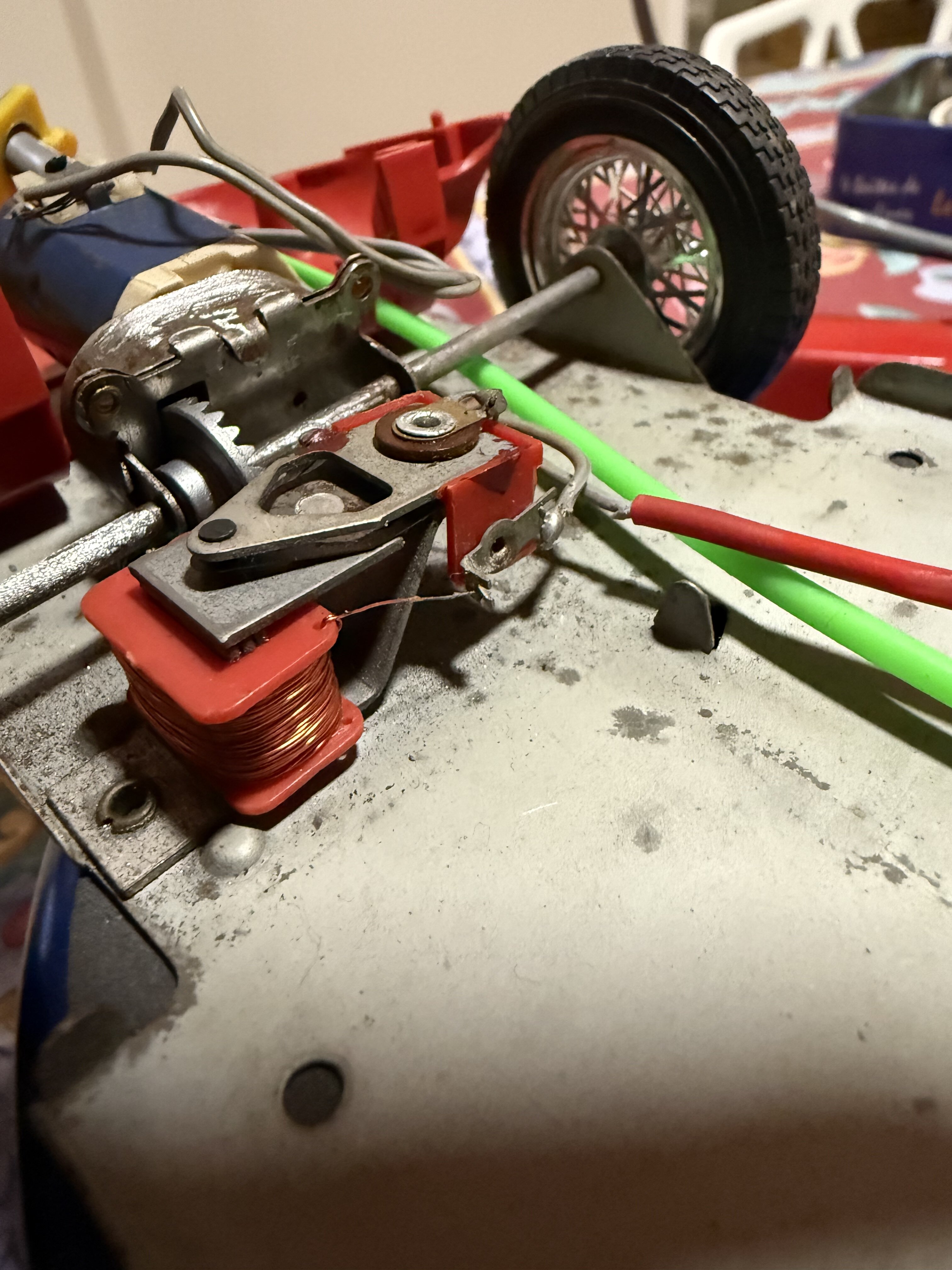

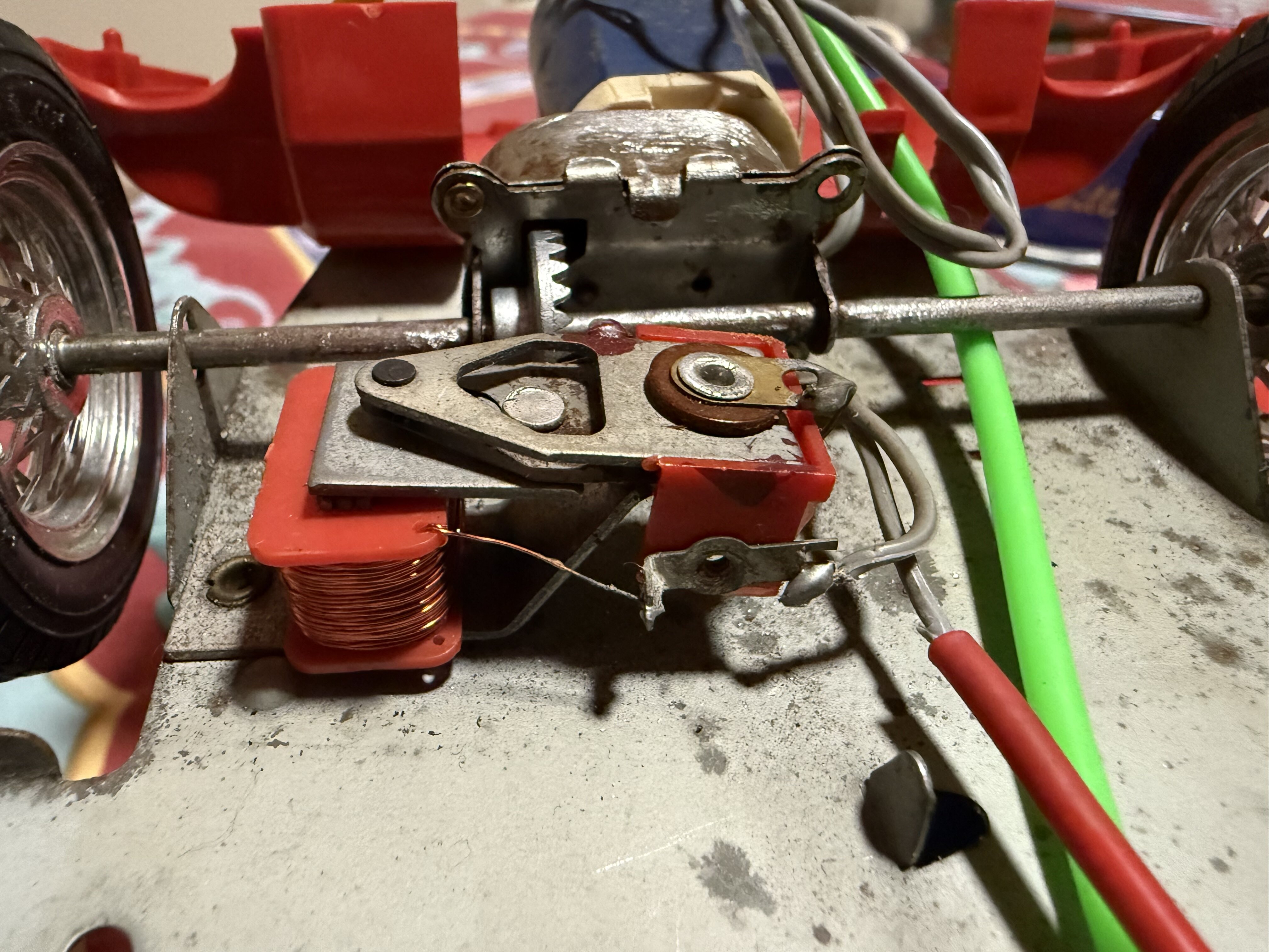

verifier si la bobine ainsi que le fil qui alimente le klaxon ne sont pas coupés.
et nettoyer le contact en passant un feuille de papier verre pliée en double ( grain 600 a 800)
Merci pour votre réponse.
J’ai redressé légèrement le klaxon et cela a suffit pour le faire fonctionner.
