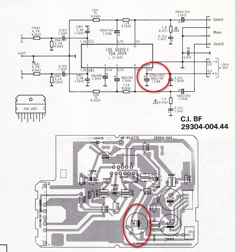

J’ai récupéré un TéléGrundig ST 56 1606 de 1980. L’image est nickel, mais le son se coupe. C’est juste le TDA 2009 qui crame de temps à autre et la résistance en série dans le +G se dessoude par disjonction. Ca fait le troisième TDA 2009 en 2 mois. C’est bizarre, quand le son fonctionne il n’y a pas de ronflement. Qui a déjà eu ce genre de panne. J’ai changé les condensateurs de sortie en 1000 micro, même résultat. J’ose pas demander à tontonvé, je me suis fait engueuler la dernière fois. Merci de votre aide.

Tu demandes si le condensateur (0.12uF) en série avec une résistance (1.8 ohm) en sortie BF en fuite ou en court-circuit peut faire péter le TDA 2009. Ma réponse est non puisqu’à ce moment-là la résistance de faible valeur se coupera rapidement et que l’IC est protégé contre de telles surcharges. Je le confirme pour l’avoir testé il y a bien longtemps…
Aujourd’hui, tu as affaire à une panne sur un châssis CUC C stéréo. La partie audio délivre 2 × 25 W max, soit environ 2 × 15 W efficaces par grand vent, et fonctionne ici avec une alimentation +G de 26 V. Contrairement aux versions supérieures équipées de deux TDA 2030 sous 34 V, ton TV embarque un TDA 2009 (ou DL 60292, assez rare). La panne n’est pas aussi simple qu’il y paraît en amplification BF et il faut déjà établir si le circuit intégré lâche au démarrage ou bien en cours de fonctionnement. Et si des sons étranges sont générés avant destruction.

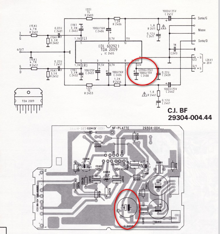

Avant tout, il faut s’assurer que la tension de 26 V est bien respectée et parfaitement stable, sans la moindre surtension, et que la ligne +G issue du secondaire d’alimentation est correctement filtrée. Il est prudent de remplacer d’emblée le gros condensateur de filtrage (et réservoir), la diode associée et son condo et de vérifier la qualité des contacts du relais de veille, qui jouent un rôle non négligeable. Si la destruction du circuit survient alors que la tension est correcte et filtrée, on peut suspecter un emballement thermique provoqué par une composante continue mal bloquée en sortie, ce qui conduit rapidement le TDA2009 à la protection très relative à se transformer en barbecue. Or, tu indiques avoir déjà remplacé les condensateurs de sortie de 1000 µF (C2412 et C2462, 25 V), ce qui oblige à chercher ailleurs.
Si la défaillance se produit au moment de la mise sous tension, la cause la plus répandue est le condensateur de filtrage C2458 de 1000 µF en 35 V. Ce composant souffre souvent d’un sertissage défectueux sur l’une de ses broches. Bien que le téléviseur fonctionne malgré ce défaut, le faux contact mécanique au démarrage provoque systématiquement la destruction du TDA2009, qui n’est pas réputé pour sa robustesse. En dessoudant ce condensateur, on constate facilement qu’une des pattes peut bouger sur quelques millimètres dans ce cas précis. Grundig utilisait d’ailleurs une série de condensateurs d’une marque dont le nom exact m’échappe (probablement Falko ou approchant) qui étaient particulièrement sujets à ce problème.

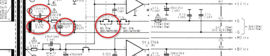

Voila ce que je viens de faire en dépannage sur le CUC après avoir remplacer /
C2458 1000u.35v
C2406/C2456 100u16v
C2453 10u25V
C2412/C2462 1000u25v sont déjà remplacés
C677 680u 63V j’ai pas trouvé de 600.
le contact mécanique du relai à l’ohmètre est bien à 0 fermé.
J’ai remplacé le circuit par un TDA de 1993.
