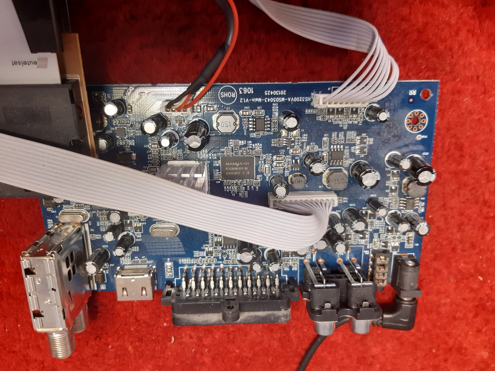

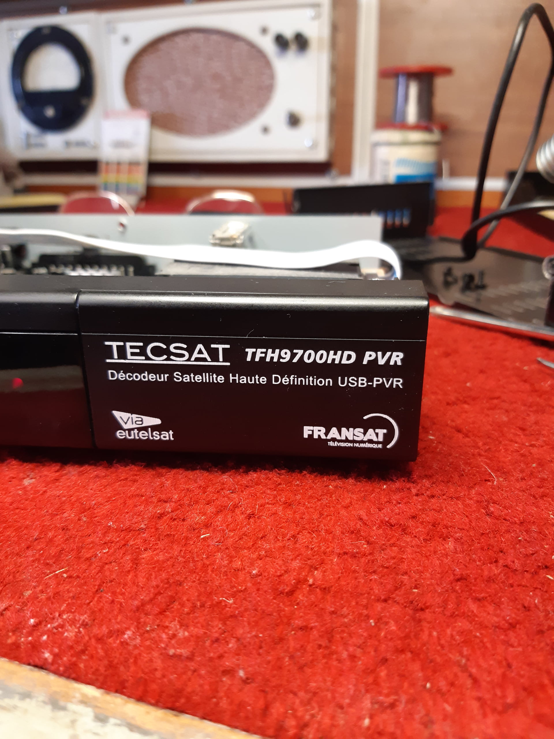

BONJOUR !!!
Mon décodeur s’ allume sans problème et se met en veille après quelques secondes …
Merci pour votre aide !! jm durand
Commencer par les chimiques autour de l’alimentation.
Essayer avant un autre bloc secteur!
Et c’est « Fransat » pas « france sat ». Merci de rectifier le titre ![]()
Désolé

Un bloc secteur fournissant au moins 1,5A sous 12V.
C’est très courant, la plupart des récepteurs SAT et box TV de FAI utilisent ce type de bloc (vérifier que la fiche est bien la même, particulièrement le diamètre du contact intérieur: 2,1 ou 2,5 mm).
NB: Tu peux déjà essayer de voir si c’est la même chose en débranchant l’antenne satellite: cela réduit la consommation d’environ 200 mA, cela peut suffire à éviter la mise en veille.
Si c’est le cas c’est bien un problème d’alimentation.
Vérifier aussi qu’il n’y a pas de court-circuit sur le câble d’antenne.
