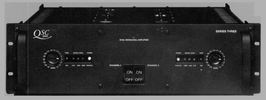

Panne étrange sur amplificateur qsc 3800
bonjour,
j’ai un soucis sur un amplificateur qsc 3800 que j’ai racheté en l’état.

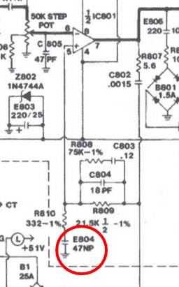

voici le schéma :
ou chercher ?..
j’ai changé C603 qui faisait 937 pF au lieu de 1 nF… (nouveau : 1002 pF)
les diodes sont OK, zeners incluse…
Changement totalement inutile. Où en sont les transistors ? Faudrait relever les tensions continues à différents endroits sur les 2 circuits (celui qui fonctionne bien et l’autre) sans signal ni charge et constater ou pas des différences significatives… :thinking:

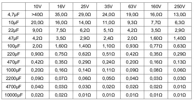

sur les 4 condensateurs 3300 uF/80V…trois ont un ESR vu de 0.00 Ohms et un seul as un ESR de 3 Ohms… :grimacing:
vu le tableau trouvé sur le net → il est mort a priori…
est-ce que vous confirmez cela ?
Effectivement, ce condensateur n’est pas en pleine forme :
test_esr
Placé en sortie de l’ampli, ça n’aide pas au bon fonctionnement. Il faudrait également mesurer les esr de ceux de la voie correcte, échanger temporairement sur la voie défectueuse… Il y a-t-il une tension continue au point N purple ? :thinking:

soucis résolu !
E804 était complètement HS !
3.3 uF au lieu de 47 uF
un ESR de 16 Ohms au lieu de 4.2 Ohms
une fois remplacé, cela fonctionne impeccable

E804
Mais ce « petit chimique » a dû échapper au test initial (premier message).
comme quoi, même sur du matos pro, et relativement récent, il faut aussi suspecter les condensateurs électrochimiques ! ça reste encore des « denrées périssables » et capable de générer bon nombre de pannes …
En effet, ici, il a bien été trouvé un des 3300 µF douteux (E601 ou E602 ?) et un 47 µF complètement à l’ouest, carrément secoué (E804) même si il n’explosent pas ! ne coulent pas ! ou ne sentent pas le pipi !

Jai testé a nouveau les 4 électrolytique de 3300 uF…ils était tous a 0.00 ohms…ce qui ma force a chercher ailleurs.
De plus, on voyait bien un déséquilibre entre canaux avec les Led de signal…ce qui ma permis de recentrer uniquement sur la petite carte en façade.
Pour E804, il as suffit d’en mettre un en parallèle et j’ai retrouvé la puissance qu’il as a l’origine…
