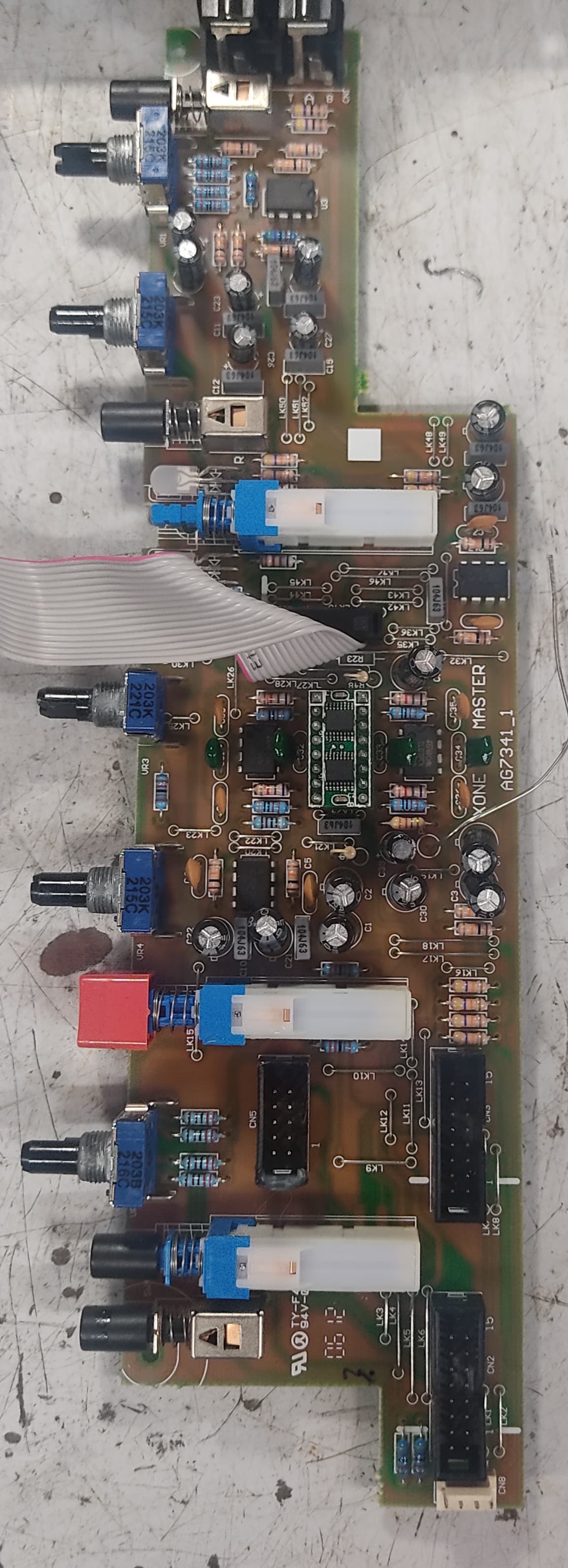

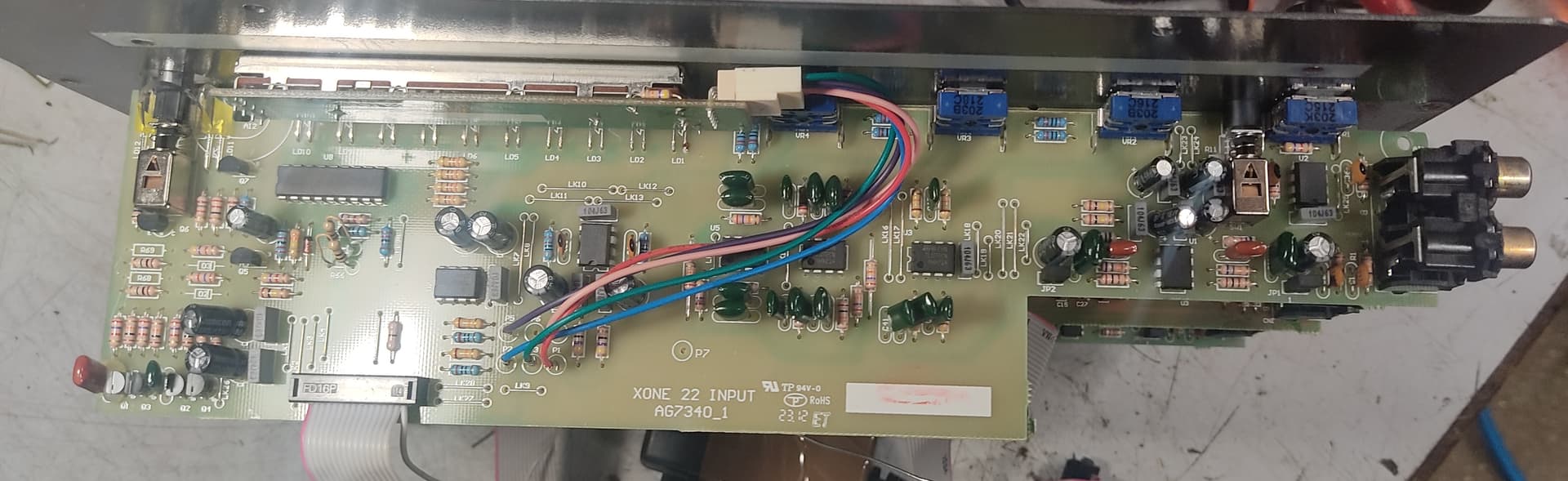

Voici quelques photos des cartes présente si jamais…le VCF c’est la petite puce adaptatrice avec les deux circuits integrés en QSOP16.

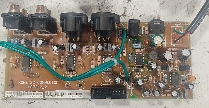

1ere photo : le MIC4574 sert a produire le rail V- de la console donc il y a +12VDC et -12VDC.
tensions mesuré sur des op : OK partout…mesure alim VCA symétrique : OK
la table ne possède aucun crachat de contact…tous bien franc.
les soudures des deux CI VCA + tous leurs supports et adaptateurs ont été fait sans succès.
j’ai testé une poignée de condos sur la carte alim autour du MIC****…ils sont bons.
idem tout autour des deux CI VCA.
peut-être les transistors (photo 2) visible en bas a gauche près du bouton M/A de l’effet sur chaque tranche de la table qui sont fuiteux ?
sur les 4 VCA (deux par CI) j’ai bien la même variation en tension du pot d’effet ce qui me laisse penser que la panne n’est pas ici ?
