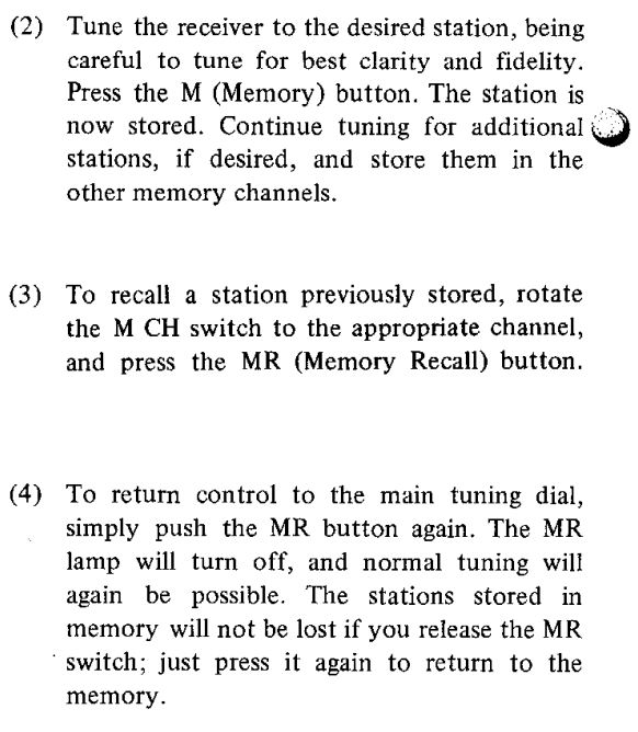

Si branché sur une antenne, y a t’il des stations qui défilent en tournant l’accord du VFO même si les digits ne bougent pas? Cela pour voir si le VFO fonctionne. Voir aussi si les mHz changent en tournant le sélecteur. Si il a le bloc mémoires voir si il n’est commuté dessus (M et MR).
bonsoir
pour l’instant l’antenne est deux fils éclectique d’une dizaine de mètres ,en tournant le vfo aucune station et les digits ne bougent pas et en changeant le sélecteurs pareil ,a quoi ressemble le bloc mémoires :thinking:
merci
c’est la touche MR, un appui ça passe en mémoires (led allumée), on re-appuie, ça passe en VFO (led éteinte)
Michel…
bonjour
un appuie sur la touche mr la led ne s’allume pas (avec des piles neuves ,mais je viens de m apercevoir que le porte piles est oxydé et en partie détruit )
Il était temps ! :thinking:
Il y a sans doute eu des dégâts collatéraux suite au coulage des piles…

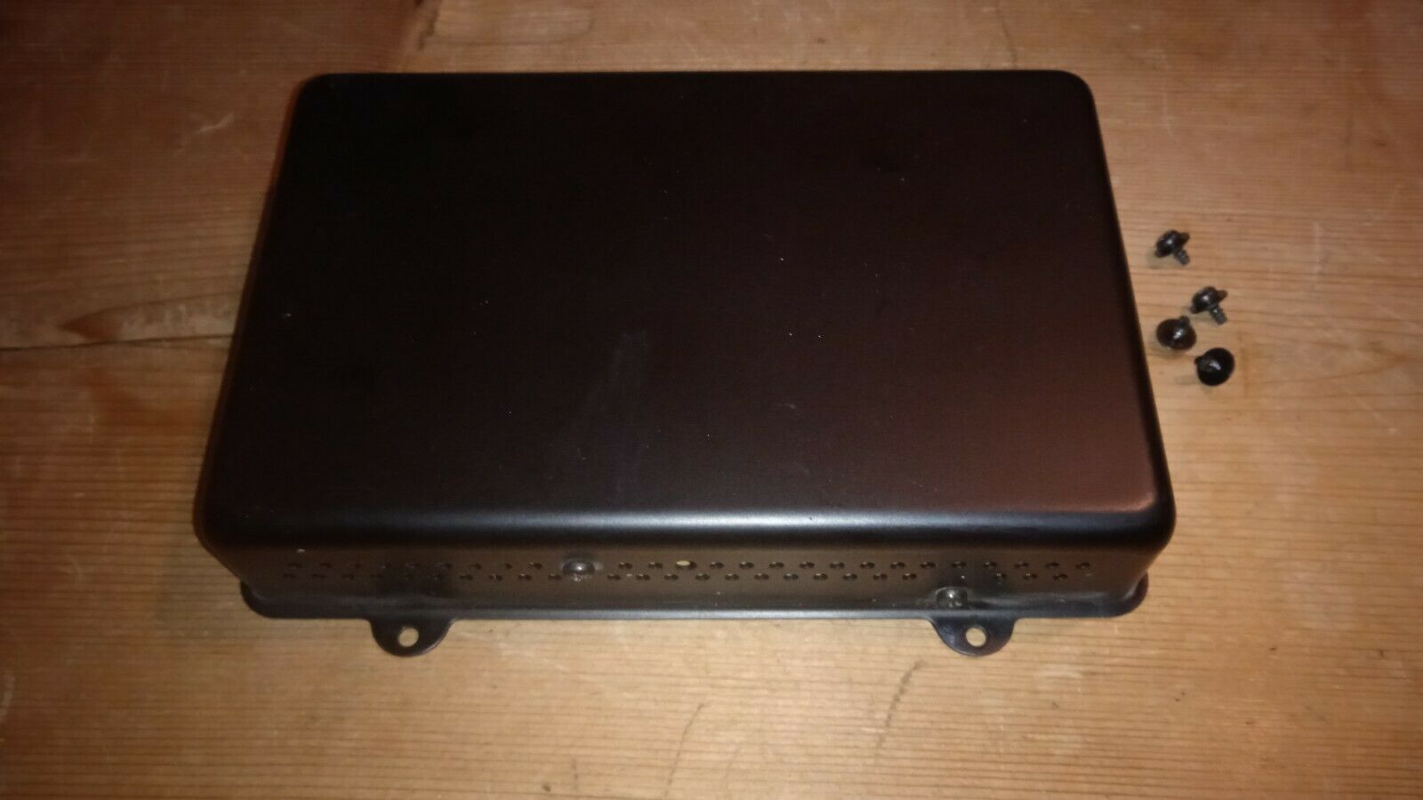

Bjr
Certains frg7700 n’ont pas de bloc memoire, le mien a un filtre blu a la place donc si on passe en position memoires rien ne fonctionnec’est facile a verifier en enlevant le dessous…
bonjour
autant que je me rappelle ,lorsqu il était en fonction il y a plusieurs années il avait des mémoires (mais la mémoire et l’age ne font pas toujours bon ménage) et pourtant je n’avais pas laissé des piles dedans
Si c’est un FRG7700M ,il y a ce boitier fixé sur la paroi arrière.
oui il y a ce boitier a l’arrière
