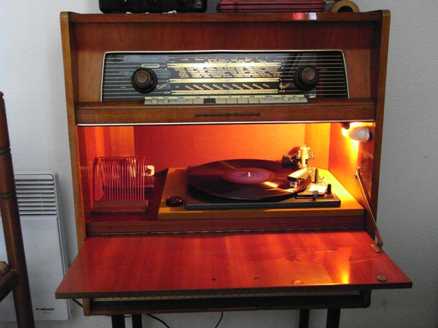

Bonjour à toutes et tous,
Mon meuble-radio Caruso Normende s’est remis à chanter après avoir changé le pont de diodes et avec l’ajout d’une résistance de 150 R ,plus quelques ampoules et quelques petits travaux;
Mais je me trouve avec une panne intermittente,et de ce fait difficile à cerner :disparition du son dans le HP droit, aussi bien en PU que radio, problème BF donc ;
Quelqu’un a-t-il rencontré cette panne sur cet appareil ?

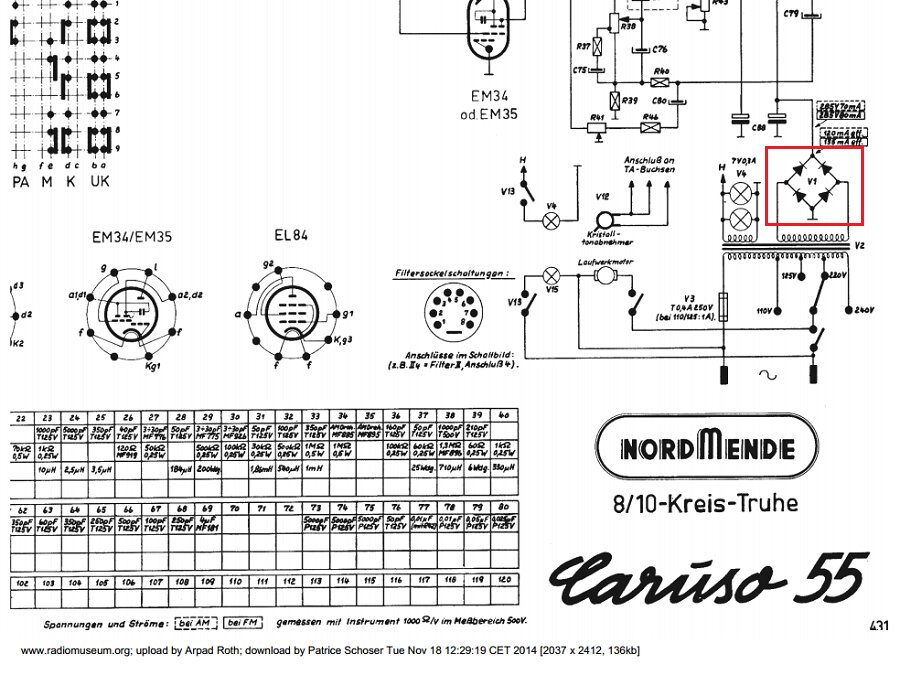

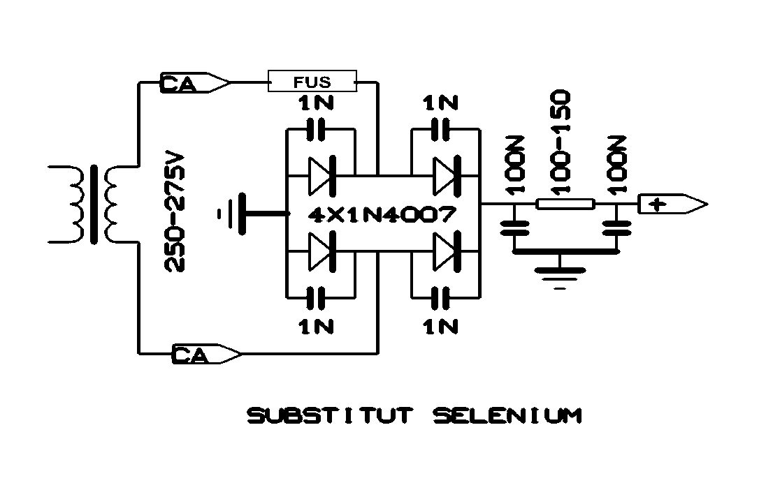

L’Alimentation en continu est issu d’un Pont Redresseur Sélénium. Le remplacer par un équivalent Silicium, fait augmenter la H.T. de 30 à 40 volts.
  • Cela explique peut-être les soucis que vous rencontrer. Le poste est Suralimenté.
    Schéma du Caruso 55 :
  • Le Montage déjà proposé :

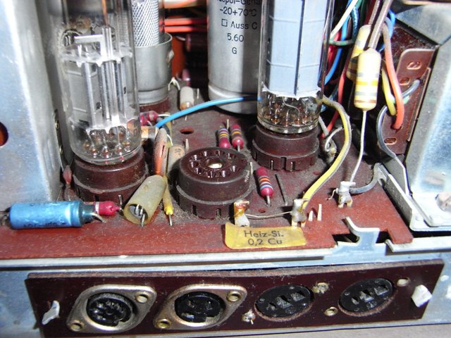

les supports des EL84 sont bon état, en matière plastique , hauts de 11mm !idem pour les autres .

Je me devais de transmettre des photos de cet appareil ;on peut voir le type de support qui semble plus robuste qu’à l’ordinaire,pas de trace de" cuisson" ou même de chauffe .
Mais la nuit porte conseil…
Avec les débuts des circuits imprimés il existait des soudures dites sèches , invisibles sauf avec une loupe…
Toutes Les pièces positionnées sur le circuit imprimé passaient sur différents bains d’acide , d’étain et de mousse de nettoyage, avec une chaîne automatisée, broches de support où composants collés mais pas soudés et bon momentanément pour le service, une légère oxydation se fait au bout de qq années et voilà un mauvais contacte, il suffit d’une seule soudure …
Il n’y a pas que les supports de lampes à incriminés …!

Et merci Gérard pour cet aperçu de la technologie de l’époque ,car il est important de connaitre le matériel et ses vices cachés; car c’est bien défaut dans la BF , mais c’est pas évident pour autant,si je regarde le schéma ,
que j’ai fini par trouver sur un site.D’ailleurs tout en allemand ,langue que je ne maîtrise pas du tout.
