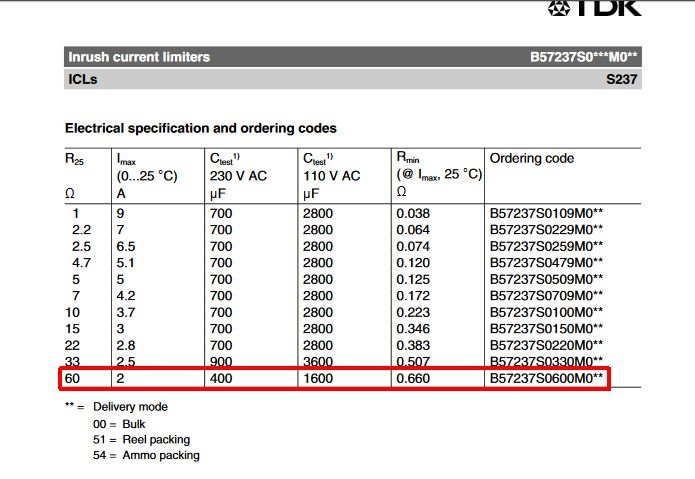

C’est la résistance NTC traditionelle sur les châssis Philips couleur à lampes, K6, K7, KM1, K8, sa valeur à température ambiante que je viens de mesurer fait environ 60 à 65 ? pour une puissance de 5 à 10 W.
Elle sert à limiter le courant à l’enclenchement et à charger en douceur les condensateurs de filtrage
Voir éventuellement ces produits chez Mouser eu.mouser.com/Circuit-Protectio … ?P=1z0x889
Et le dataseet TDK qui va avec eu.mouser.com/datasheet/2/400/S237-1220132.pdf
D’après le tableau TDK, c’est celle encadrée en rouge qui semble correspondre (même valeur de capa, même valeur à froid):
La valeur à chaud est très faible (0,66 ohm).
Donc c’est celle-ci eu.mouser.com/ProductDetail/EPC … OUHCxic%3d
