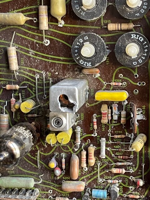

Bonjour ,
Tout à fait il manque un composant toutefois je suis convaincu que c’est d’origine car derrière la pastille n’aboutit à rien. Peut être qu’il s’agit d’une option je suis sûr que c’est d’origine, j’ai aussi commencé à ouvrir la cage en alu du noyeau j’envisage de le tarauder et dy incorporer le noyeau très gentiment envoyé par une utilisatrice ayant répondu un peu plus haut.
Merci

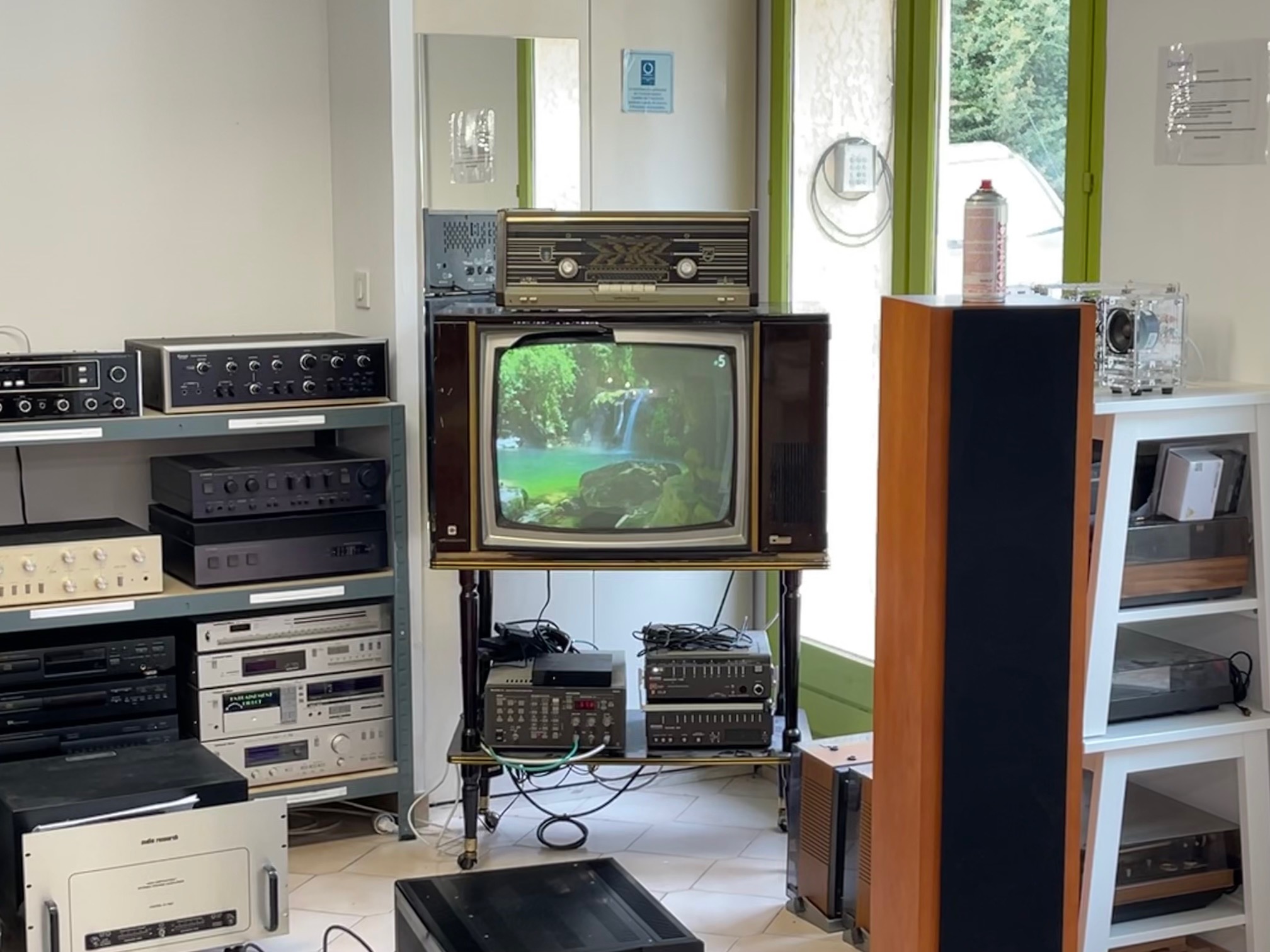

Merci à toutes et tous les membres de ce forum grâce auxquels j’ai pu dépanner la mascotte de l’atelier de DocteurHIFI, il condensateur de 56pf dans la base de temps avait claqué. C1416, 56pf.
Notre tvc4 trône fièrement dans le magasin !
Bien à vous
Un grand bravo pour cette réparation qui comme souvent, relève d’un tout petit composant foireux (les condensateurs sont hélas en question mais on ne peut pas leur en vouloir sur un appareil qui a presque 50 ans !).
