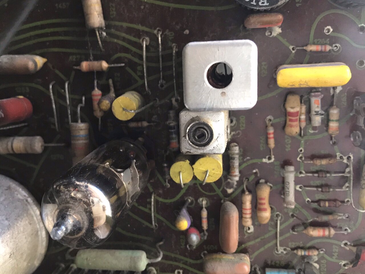

Régulièrement j’ai eu à intervenir dans la TV pour changer x ou y condensateur mais ce coup ci ce matin au bout de 10 minutes gros problème de balayage et ou de synchro trame ligne ! Je vérifie un peu ce qui cloche et essaye de voir si la séparatrice ligne trame ecf802 n’est pas en cause et essaye d’ajuster le noyau FI et je me rends compte qu’il est en miettes j’ai bien entendu aggravé la chose… :confused:
Cette carte ligne me pose des problèmes et à été pas mal bricolée je serais d’avis de la remplacer si un utilisateur voulait m’en vendre une. Je recherche autrement le noyau ferrite qui permet d’ajuster la fréquence ligne / trame. J’ai ce qui faut en terme de composants lampes mais suis assez nouveau en image analogique ( je suis de 1988 )

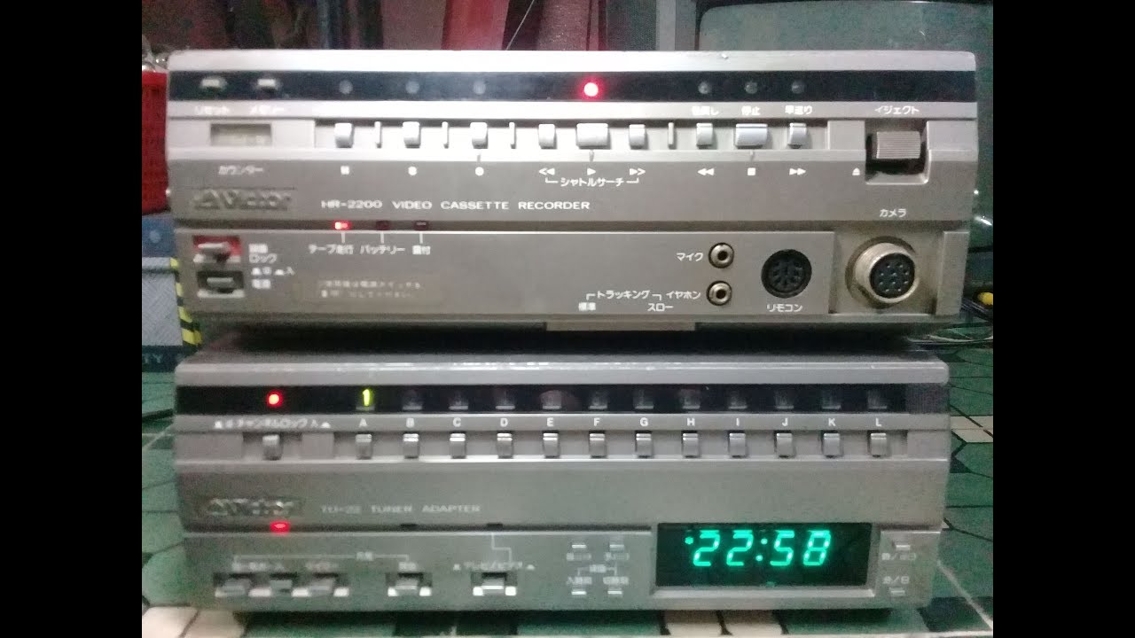

Sous ce TV, il y a un antique HR 2200 JVC portable( sous étiquette OCEANIC ) !
Je me demande s’ il a été révisé mécaniquement.
Voici la version japonaise d’origine de ce petit bijou qui était le top du top à l’époque :

La version Japonaise est estampillée VICTOR( Japan VICTOR Company ), et on trouve à coté un logo qui ravira les amateurs de vintage: Le chien NIPPER écoutant la voix de son maitre, devant le phonographe. Au milieu des années 2000, on retrouvait ce même logo sur les versions Japonaises, des S-VHS, et même des D-VHS ou D-THEATER, mentionnés MTP NTSC pour le D-VHS, et en S- VHS ou VHS NTSC 3,58 525 lignes 60 Hz, en analogique VHS HIFI.

Il s’agit effectivement d’un HR2200s version oceanic , telerecorder et teletuner P4833 ainsi que sa caméra vidicon trônant fièrement parmi ses dizaines de sœurs dans ma collection de caméras à tubes dont je vous parlerai avec grand plaisir.

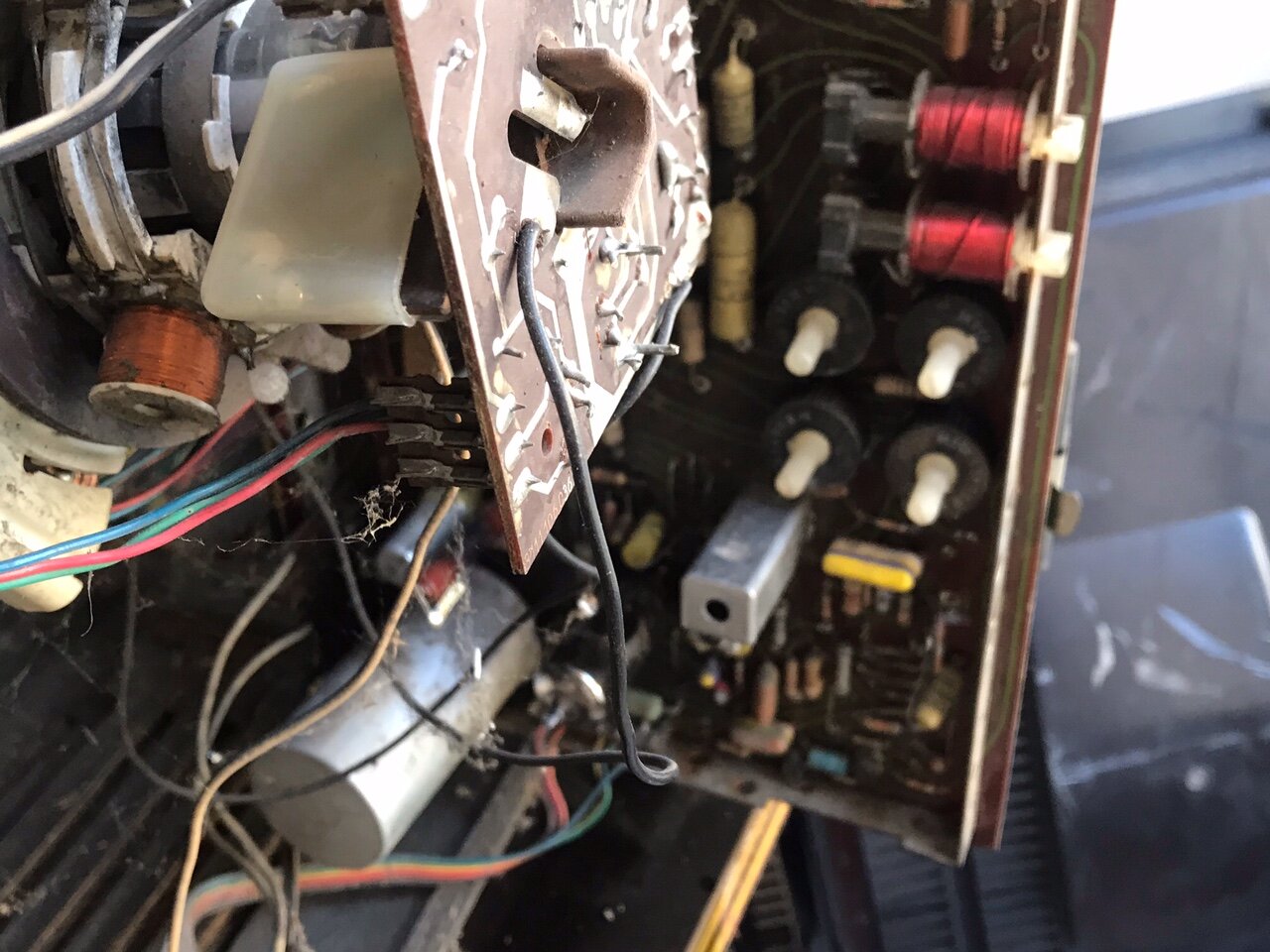

Le remplacement des tubes n’a pas permis de solutionner la panne. J’ai retrouvé un morceau de condensateur sur un peigne en bas qui relie cette carte à la carte chroma… la veille j’ai manipulé le meuble tv à plusieurs reprises pour accéder a un tableau électrique… je me dis que c’est peut être l’origine du problème.
Sur cette version la partie puissance ligne et trame est à lampe. Une ecf802 sert de commande et de séparatrice si je ne dis pas de sottises, et une el508 est en sortie ampli vertical. Quelques transistors interviennent aussi et avant de bêtement essayer d’ajuster le noyau FI l’image était déjà biaisée. Avant cela le Tv fonctionnait à merveille mais je tiens à préciser que beaucoup de retouches ont été faites sur cette carte. Les ferrites reçues ne correspondent malheureusement pas et je me retrouve à la case départ… j’envisage de remplacer cette carte mais compte tenu de l’état du Tv je ne sais pas trop quoi faire elle est vraiment éclatée. merci

Désolée c’est ce que j’avais de plus approchant
S.
Faute de noyau, il faut ré-introduire l’ancien partiellement cassé et l’enfoncé en le poussant (si il ne prend plus le filetage) en cours de marche, de manière à s’approcher au plus prés du verrouillage de la synchro.
Puis ensuite retoucher la self 1220, celle normalement prévue pour le 625 l. Sinon, de mémoire, voir le remplacement des 2 petits condos céramique tubulaires 1415 et 1416 qui posaient parfois problème.
Il faut également se méfier de la commutation 819/625, 2 types de platines ont existé: La première génération avec une longue réglette coulissante activée par un solénoïde et la plus moderne avec un gros relais implanté en haut (bien plus fiable). Généralement, en tapotant avec un manche de tournevis ça se met à crachouiller…

Juste pour vérifier. Sur la photo, on dirait que l’une des connexions d’un composant est coupée (voir flèche) :
Merci , je vais m’empresser d’essayer cette option ( j’avais plus ou moins réussi mais l’image finissait par se désynchroniser, elle était décalée sur la droite d’au moins 10 centimètres )
Je l’ai eue comme ça, sauvée de la destruction au fond d’une grille métallique de Dechetterie. J’ai du remplacer pas mal de condensateurs chimiques et deux tubes pour la faire fonctionner à nouveau, elle marchait au top !
Elle est équipée des premières générations de lignes à glissières et isostat. La fonction a déjà été condamnée et bloquée en 625L.
