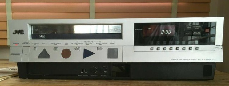

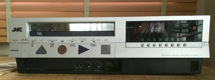

Cela correspond est peut-être plutôt au JVC HR-120-S qui est de cette époque là :

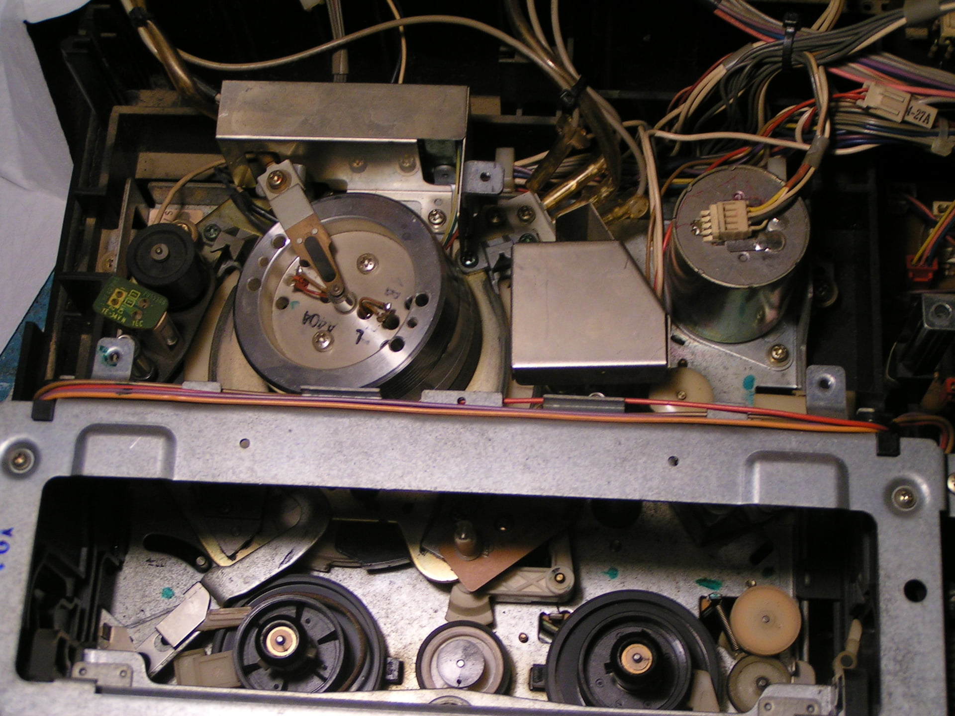

une photo par dessus sans le couvercle nous en apprendra plus

C’est le modèle de la photo de schoser .
Ce magnéto fonctionnait , je ne m’en suis pas servi pendant plusieurs mois .
Les courroies sont encore en bon état .
Les modes AV et AR rapides , Eject , fonctionnent .
En mode "lecture "Il me semble que le cabestan tourne mais le galet caoutchouc n’appuie pas la bande contre l’axe ,donc elle ne défile pas , au bout de quelques secondes tout s’arrête .

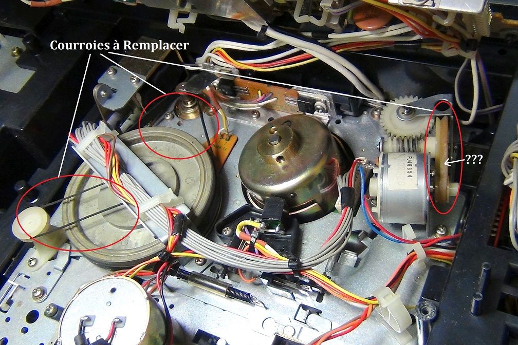

Panne connue sur cette mécanique, voir :
Courroie à remplacer (patine à l’engagement de la bande)

Merci à tous et en particulier à schoser .
J’avais vérifié les courroies sauf celle la .
Super appareil !!!

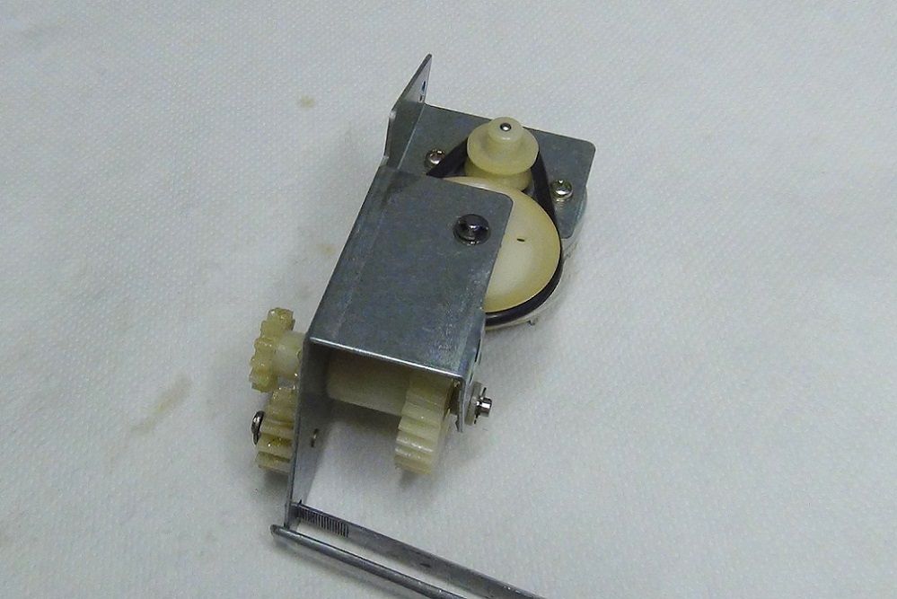

je confirme, celle qui s’use en premier, c’est celle qui fait tourner le pignon-vis sans fin, c’est ce mécanisme qui fait bouger tout le mécanisme de chargement (les trois ??? sur la photo)
perso, je changeais la courroie sans démonter le mécanisme, juste en enlevant un circlip, c’est plus rapide, mais il faut le coup de main, mais je l’ai fait des centaines de fois…
aussi, dans la foulée passer du papier de verre sur le caoutchouc du pignon qui se trouve entre les deux porte-bobines noires

C’ est la panne classique sur cette platine VHS, la courroie n’ a pas travaillé depuis un long moment et devient poreuse, et le moteur force lors du chargement de bande, et n’ enclenche pas la lecture( HR 7700, HR 7600, HR 7200, et équivalents THOMSON, et autres Pathé Marconi, Brandt, etc…)

Il suffit de changer la courroie de chargement, voire le jeu complet de courroies (kit courroies).
