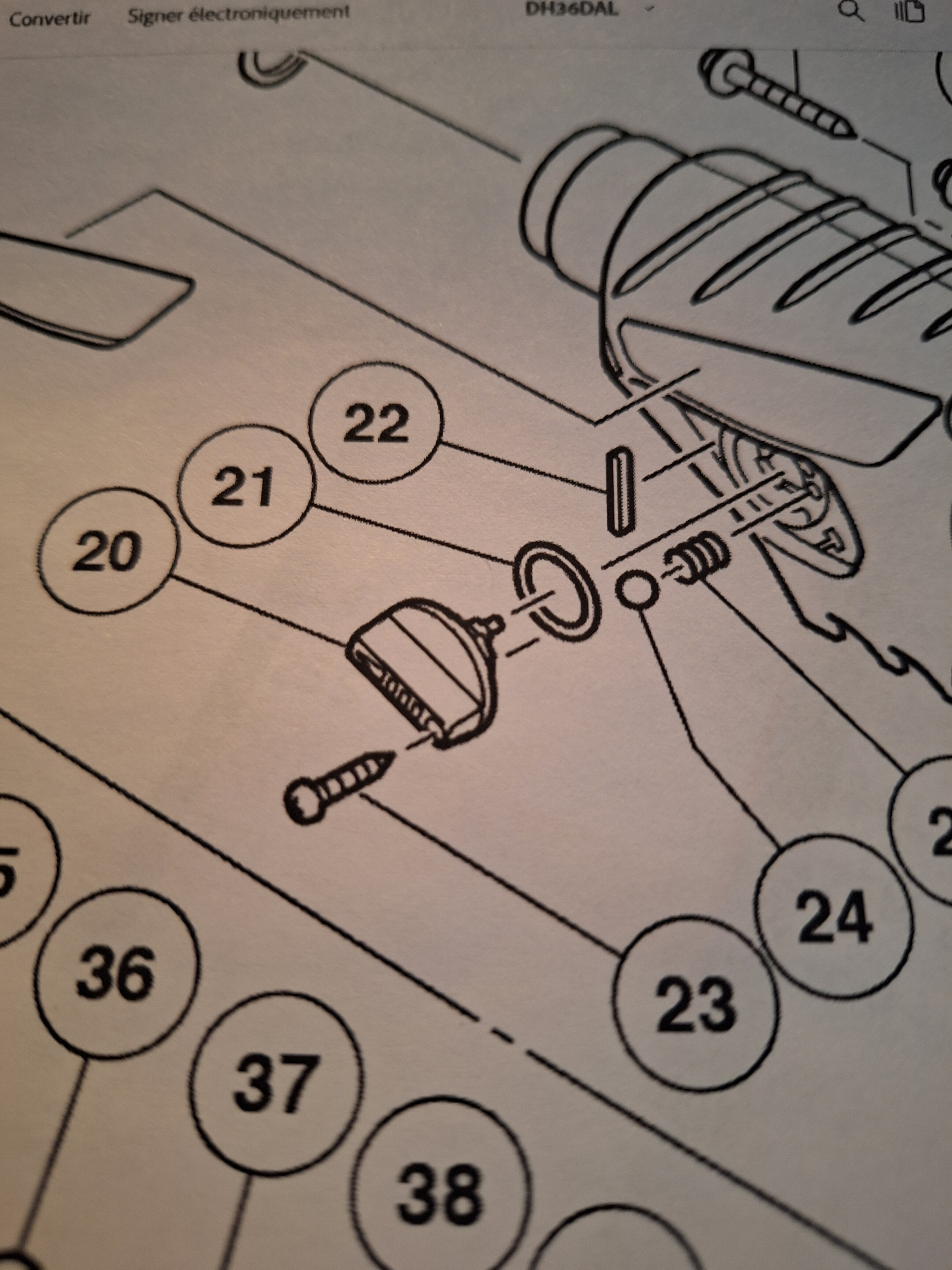

Sur Marteau Hitachi DN36DAL ,le bouton rotatif s’est détaché ,je cherche des conseils pour le remettre en place ,si vous savez :merci de prendre contact .

Déjà peut-être une erreur de modèle, on ne trouve absolument rien en cherchant avec DN, mais avec DH on trouve un modèle dont l’éclaté des pièces correspond à ce que vous avez posté.
Mettez nous quelques photos des pièces qui se sont détachés, il y a apparemment une vis de fixation.
Pourtant, l’éclaté est clair.
Bonjour ,il sagit bien de Hitachi DN36 , en fait j’ai fini par trouver comment remettre le bouton ::l’extremité de la vis de 3mm était cassée ,celle-ci limite la rotation du bouton.
