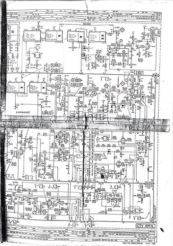

Voiçi , avec la photo jointe ,une nouvelle panne de la bête KM1.Les lignes verticales sont doubles .
A l’allumage, le défaut présent disparaissait brutalement aprés quelques minutes de fonctionnement pour ne pas revenir , mais depuis un certain temps ce défaut reste .
J’ai fait quelques recherches (j’ai cherché plutôt un problème de mauvais contact), mais je sèche. Pourriez-vous me venir en aide?
Merci d’avance à tous et bien cordialement.Olivier.

Indice : sur ce type de châssis, les circuits vidéo dont dédoublés. On dirait que deux signaux composites sont exploités à la fois et mélangés, avec un petit décalage de temps pour l’une des deux synchro ligne.
Je ne pense pas à un problème de convergences, j’irais plutôt voir du coté de la ligne à retard luminance .
@kiki37
Oui, c’est vrai. Est-ce qu’un mélange inapproprié du traitement Sécam + PAL (mauvais contact relais) pourrait produire cet effet ?
Si c’était un problème de convergences, il y aurait des décolorations or là l’image dédoublée a la même teinte que l’image d’origine.
Ce ne peut pas non plus être un problème de LàR luminance car dans ce cas l’image en noir et blanc (luminance) est décalée par rapport à sa coloration (chrominance).
Je pense plutôt à un problème de synchro qui ferait que les lignes paires seraient décalées par rapport aux lignes impaires. Ou alors un problème au niveau de la liaison vidéo.

La cause de la panne (doublement des lignes verticales) était due à C778 qui était résistif.
Merci à tous. Olivier.
ps: cf pièce jointe.
