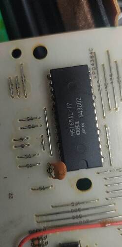

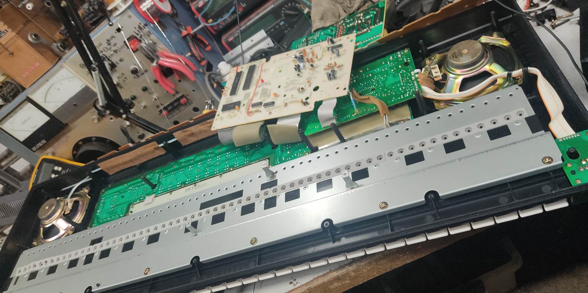

bonjour,
ce piano pose de sérieux soucis d’ordre électronique.
un bloc touche complet le + aigu fonctionne pas…
sur les autres bloc en arrivée commune j’ai -6.5V…-7V sur le rail concerné que -1.2V…
strictement aucun son est présent lorsque le contact est fait.
depuis un certain réallumage banal → perte de 40% des touches les + graves cette fois ci en +
(3/4 bloc touches entier au moins)
en revanche sur les rails communs a l’arrivée, j’ai les bonnes tensions.
on entends de très très loin la touche lorsque le contact est fait. (octaves OK d’ailleurs)

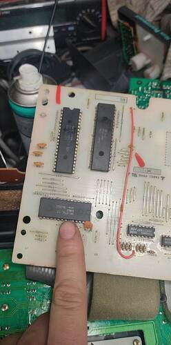

ce circuit la s’est mis a chauffer (30°C) a un moment donné sans raison apparente puis a cessé de chauffer…il s’avère que c’est aussi relié au niveau des bloc touches…entre deux y’a le gros microprocesseur implanté au dos de la carte…
voila ou j’en suis pour le moment avec ce piano en espérant que le uC ne soit pas HS…
si quelqu’un peut m’aider ca serait topissime.

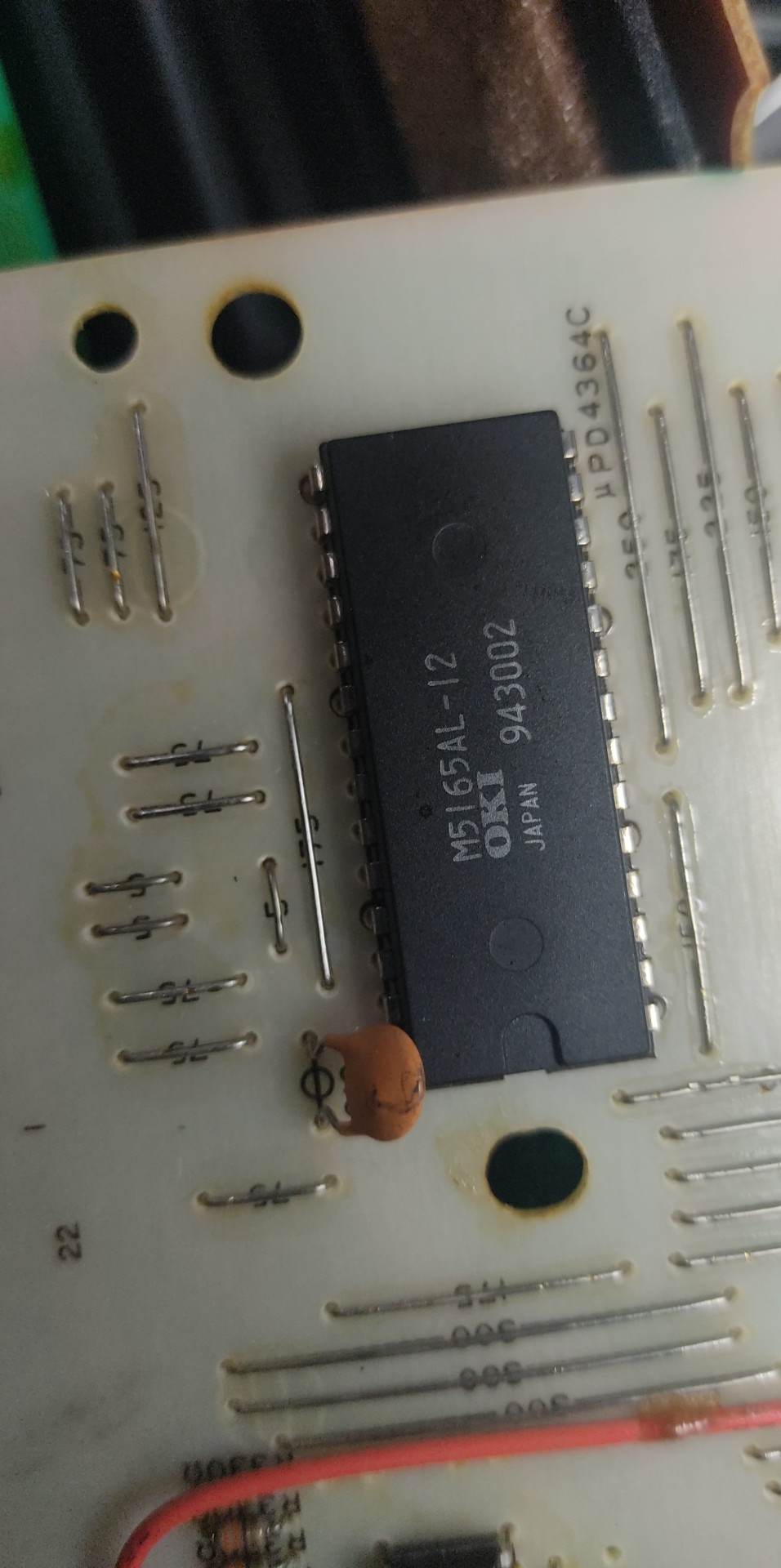

Bonjour à priori ton microprocesseur est une RAM si ce que j’ai trouvé est correct.
O K I semiconductor MSM5165AL_______ 8,192-Word x 8-Bit CMOS STATIC RAM GENERAL DESCRIPTION The MSM5165AL is a 8192-word by 8-bit CMOS static RAM featuring a 5V power supply operation and direct
