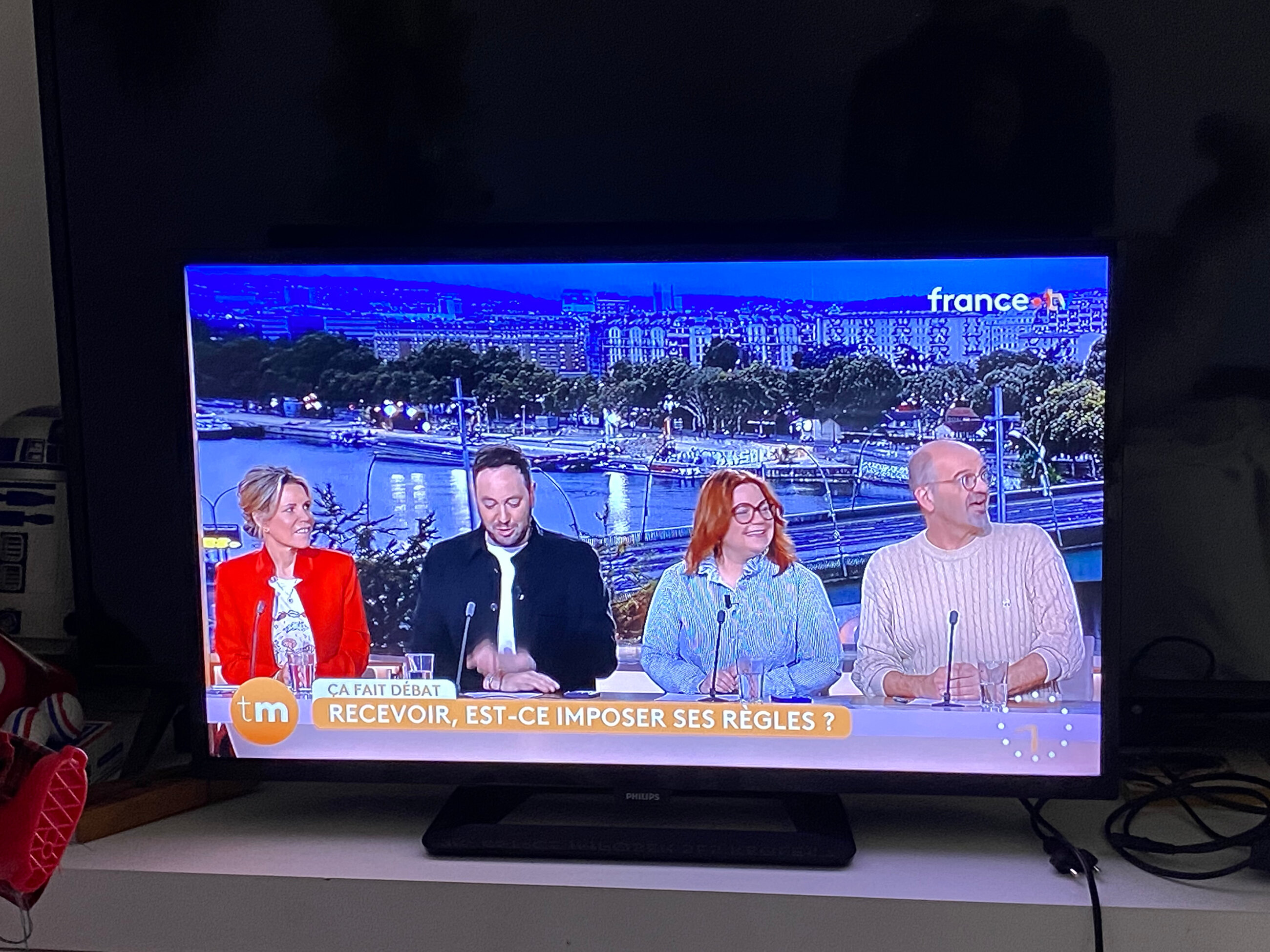

Panne rétro éclairage PHILIPS 32PHH4100/88

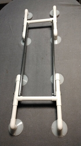

Pour les écrans plus imposants je conseille d’utiliser un cadre rigide à ventouses pour manipuler la dalle (de plus en plus fine) ,sinon c’est la casse assurée .

Dommage que les tv ne sont pas prévus pour être réparer (pas de possibilité de démonter les barres led autrement que d’ enlever la dalle)
Bon dimanche à tous
La précision est utile, la preuve…
Il y a longtemps que je peste contre ces démontages de dalle.
Des barres de leds sur des coulisses fines ,façon tiroir, ou fixées et accessibles du côté des cartes électroniques par découpage du fond métallique auraient facilité la manip mais ça revient trop cher pour le constructeur ; le fric toujours le fric et le mépris du sav par les commerciaux…

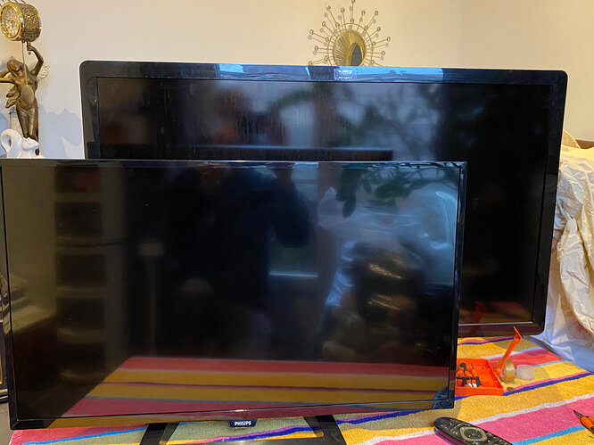

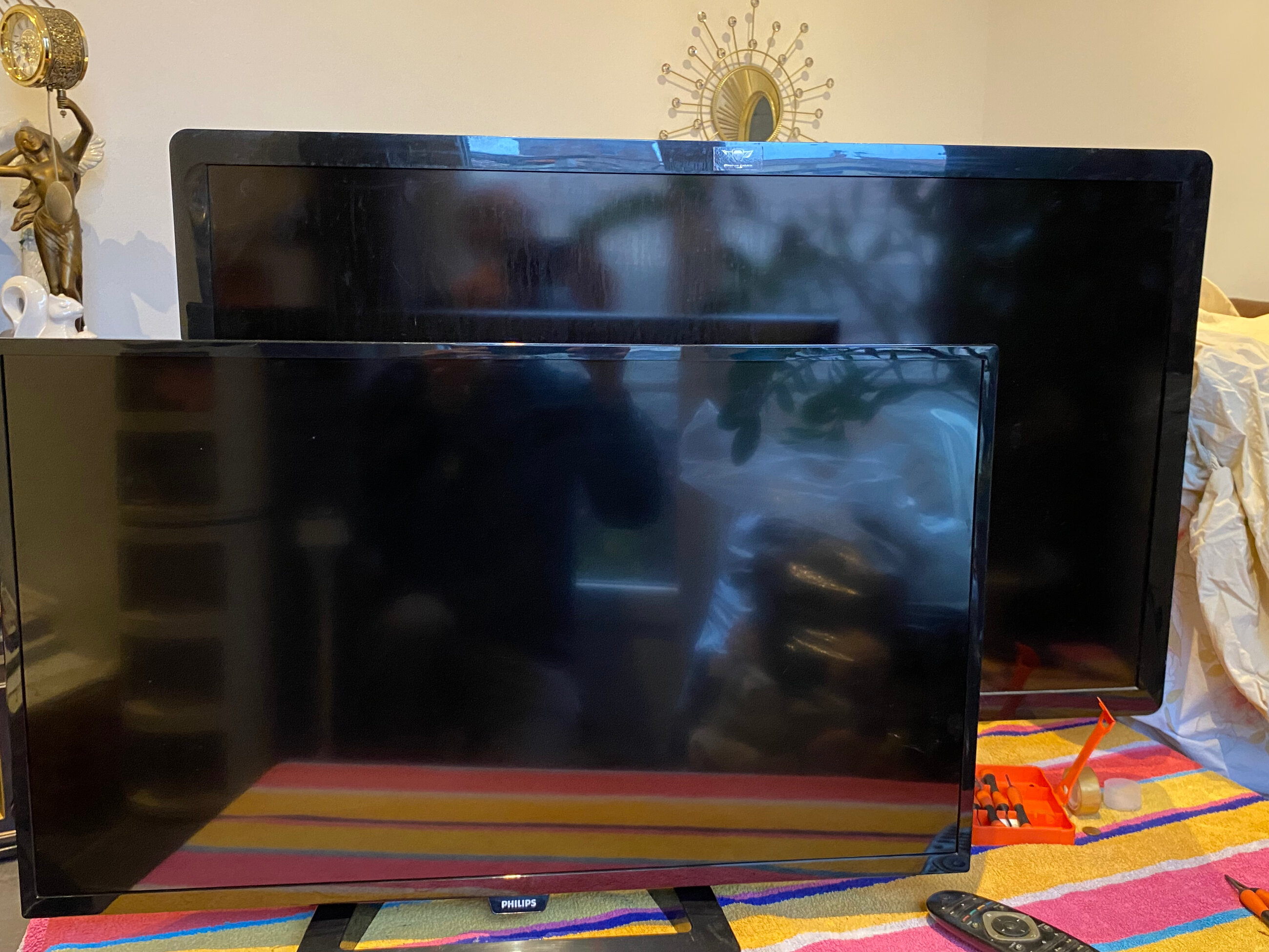

La prochaine à faire,en arrière plan, une autre Philips, la taille au dessus
Je ferai un nouveau sujet

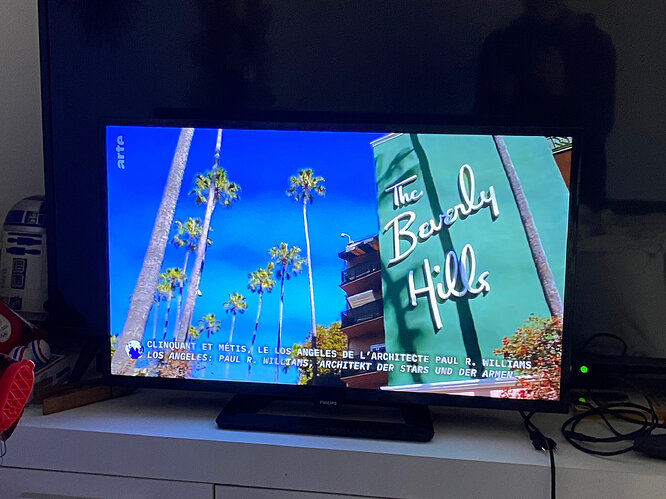

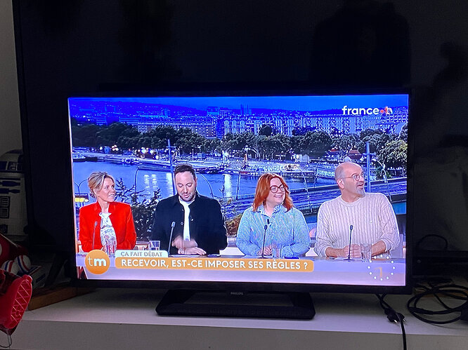

Voici quelques images pour clôturer ce post
Sur la deuxième photo,on vois les halos des led, peut-être de pas trop bonne qualité
À bientôt pour la suite des aventures

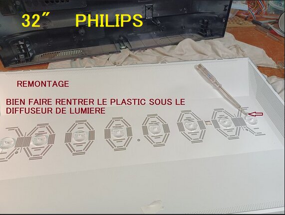

Bonjour Thierry,
Il te faut bien installé les bandes led et bien METTRE le panneau plastic SOUS les diffuseurs de lumiére ,
tu a les explications sur mon site en premiére page.
Voila une photo
