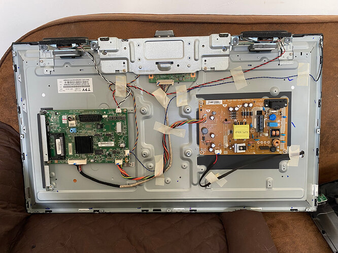

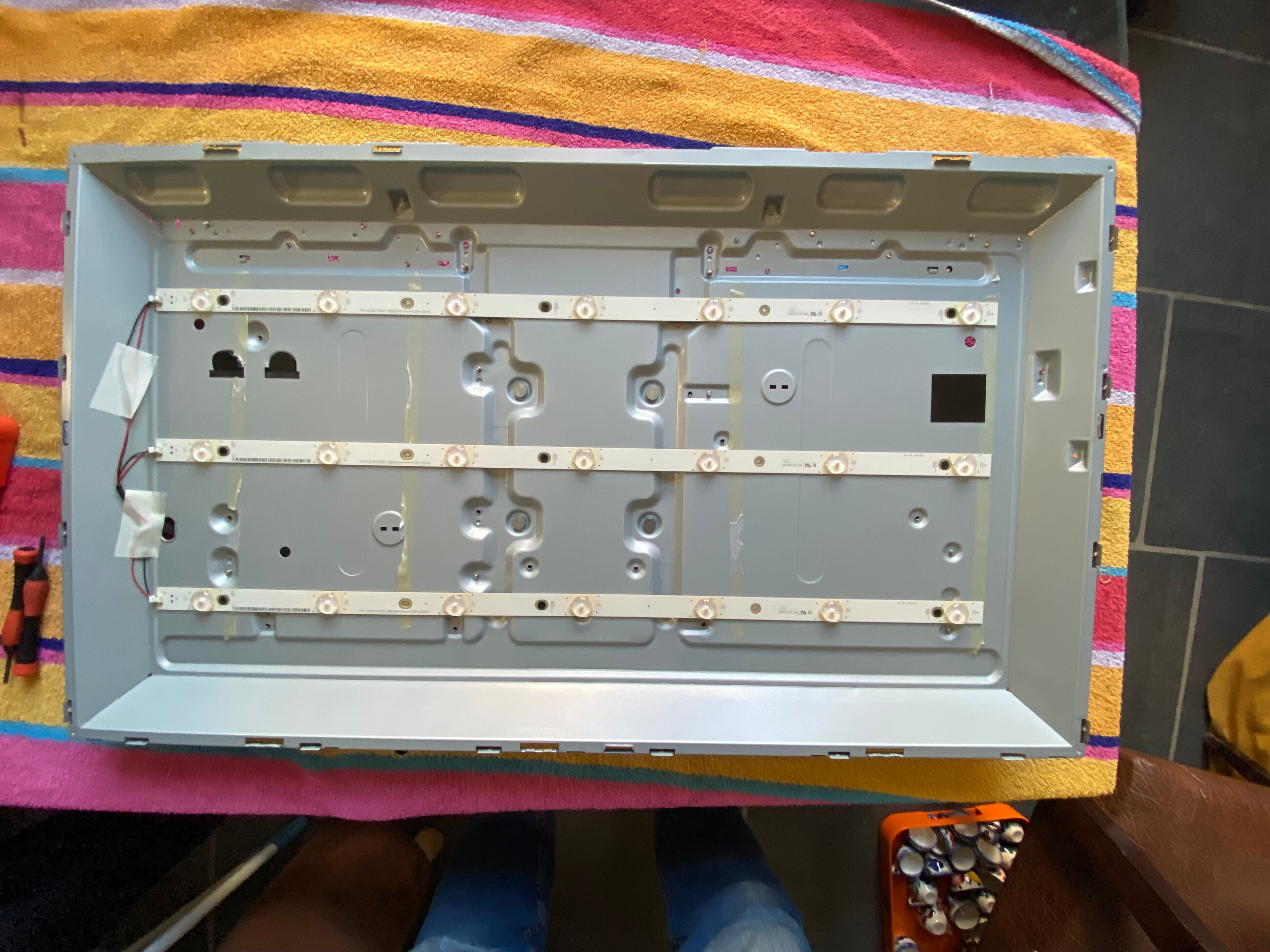

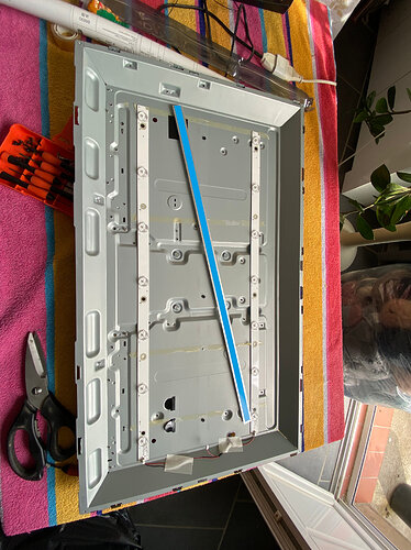

Bonsoir à tous j’ ai récupéré un poste de télévision: de marque PHILIPS modèle 32PHH4100/88 , juste en panne de rétro éclairage
Le démontage n’ a plus aucun secret pour ma part
Voici quelques détails
À noter que le démontage est assez facile car tout est tenue avec de la visserie
Est t’ il possible de tester en alimentant directement les barres led avec un petit voltage pour voir si elles s’ allument

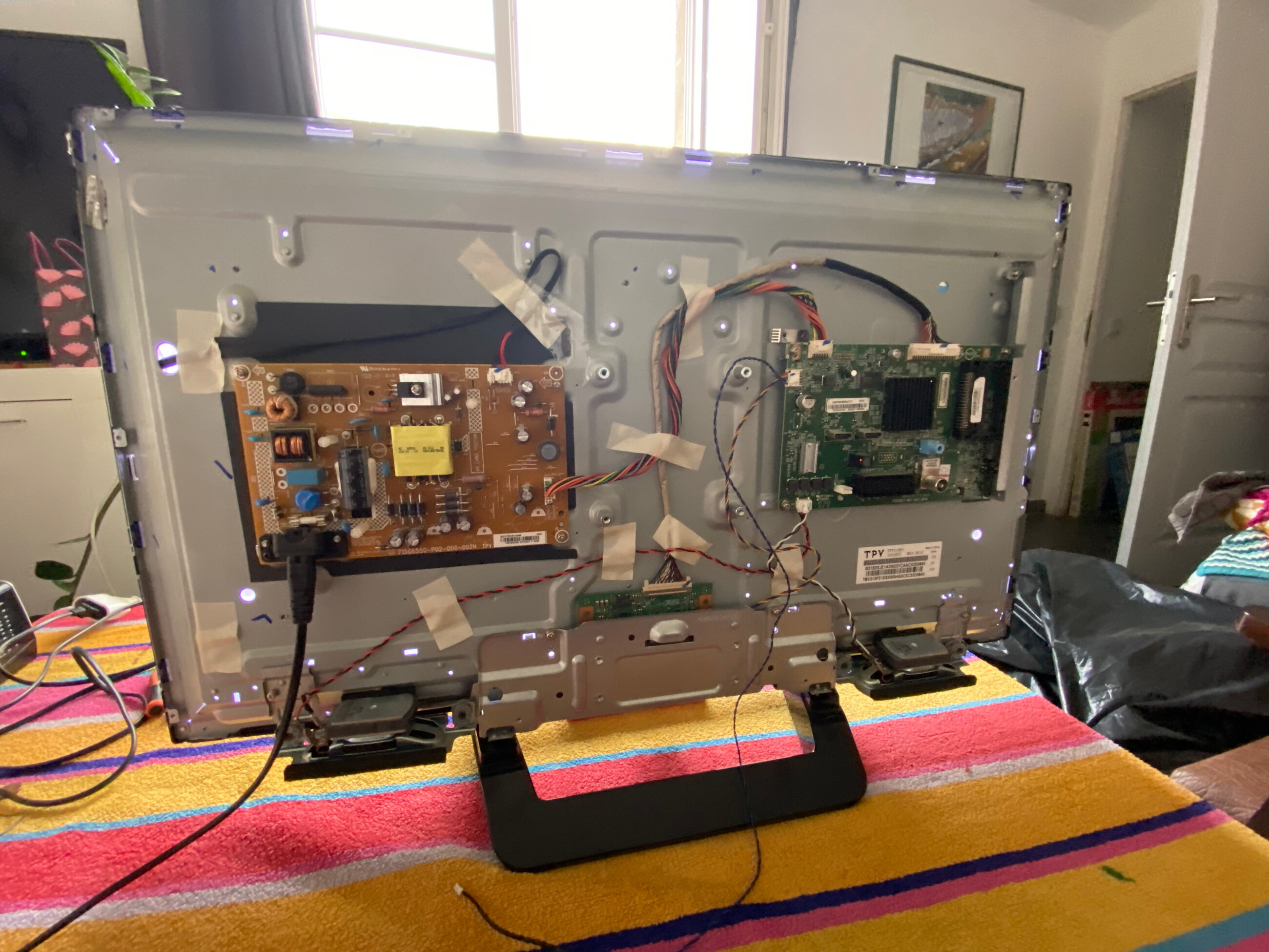

La carte d’ alimentation a l’ air en bon état visuel
Dans mon cas, chaque barre led est branchée directement en parallèle au connecteur.
Je me disais que si une led claque, juste la barre concerné devrait être éteinte, et non les trois comme sur d’ autres tv ou toute les barres led sont branchées en série
Pouvez-vous me conseiller pour la suite de mon dépannage ?

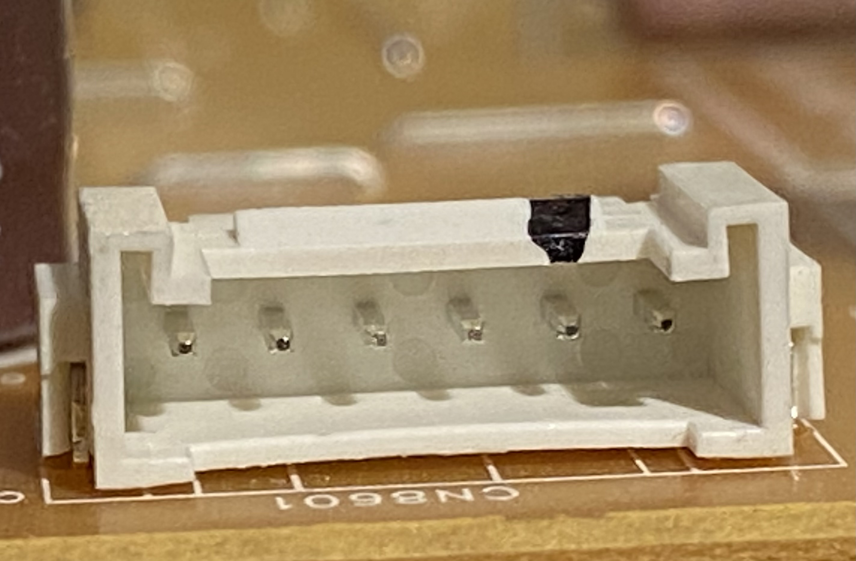

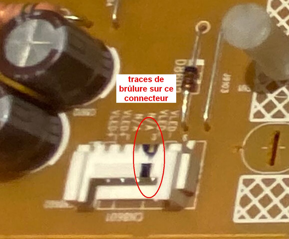

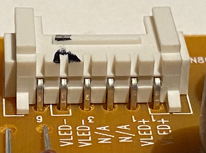

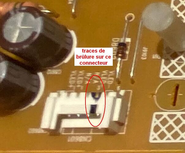

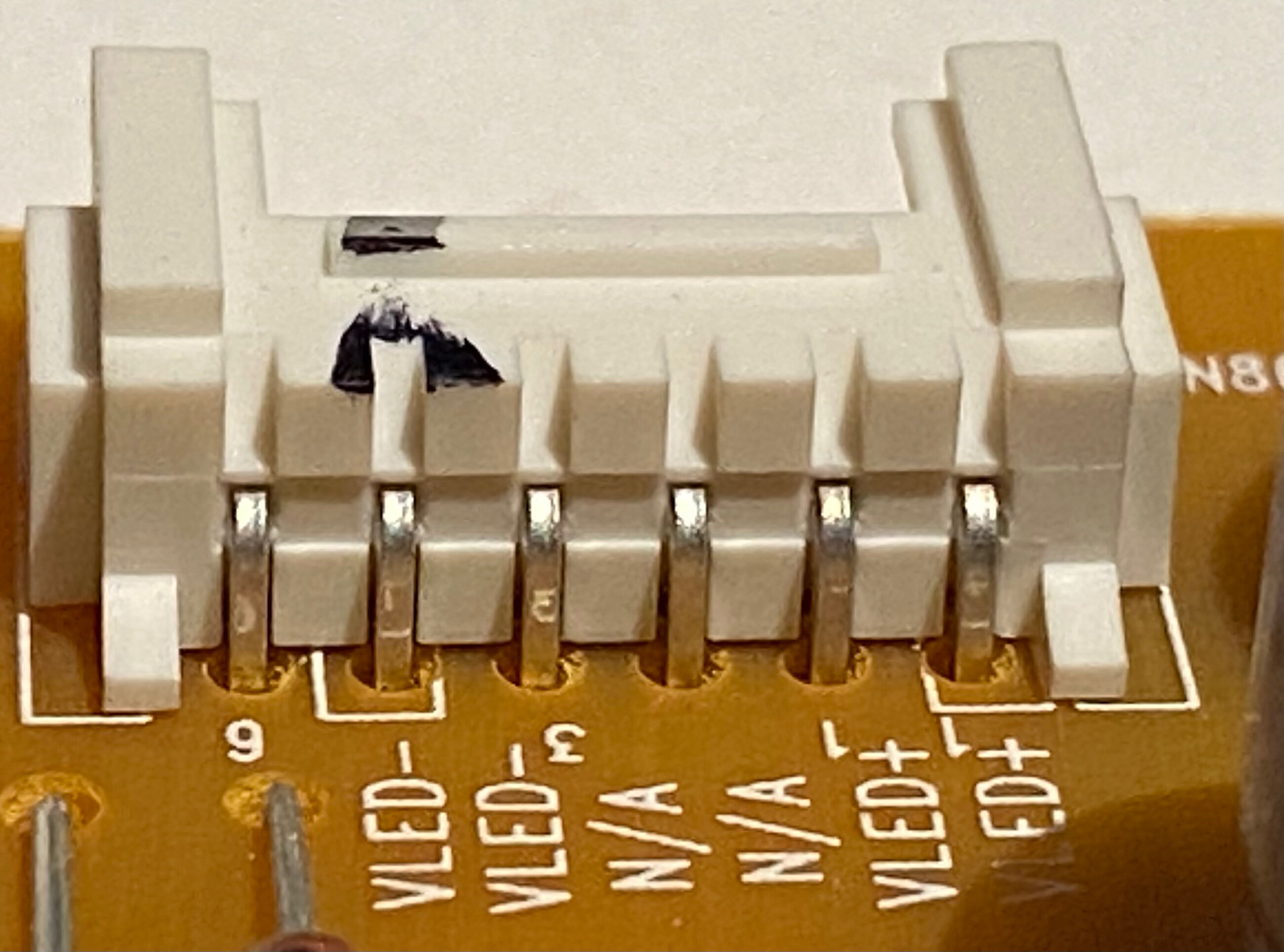

En agrandissant la vue sur le connecteur des LEDs, on voit une trace de brûlure sur une des bornes VLED - (photo).
Il doit y avoir aussi une trace sur le câble.
Cela peut suffire d’empêcher l’allumage des LEDs, même si aucune LED n’est cramée.
Merci @marceljack apres vérification de votre piste, il s’agit juste d’ un coup de marqueur indélébile, sûrement un contrôle d’ usine

Les barres de leds fonctionnent par appel de courant, si une leds est hs c’est tout l’alim des barres qui stoppe.
Sur les barres les leds sont en série pour 6v chacune.

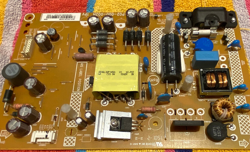

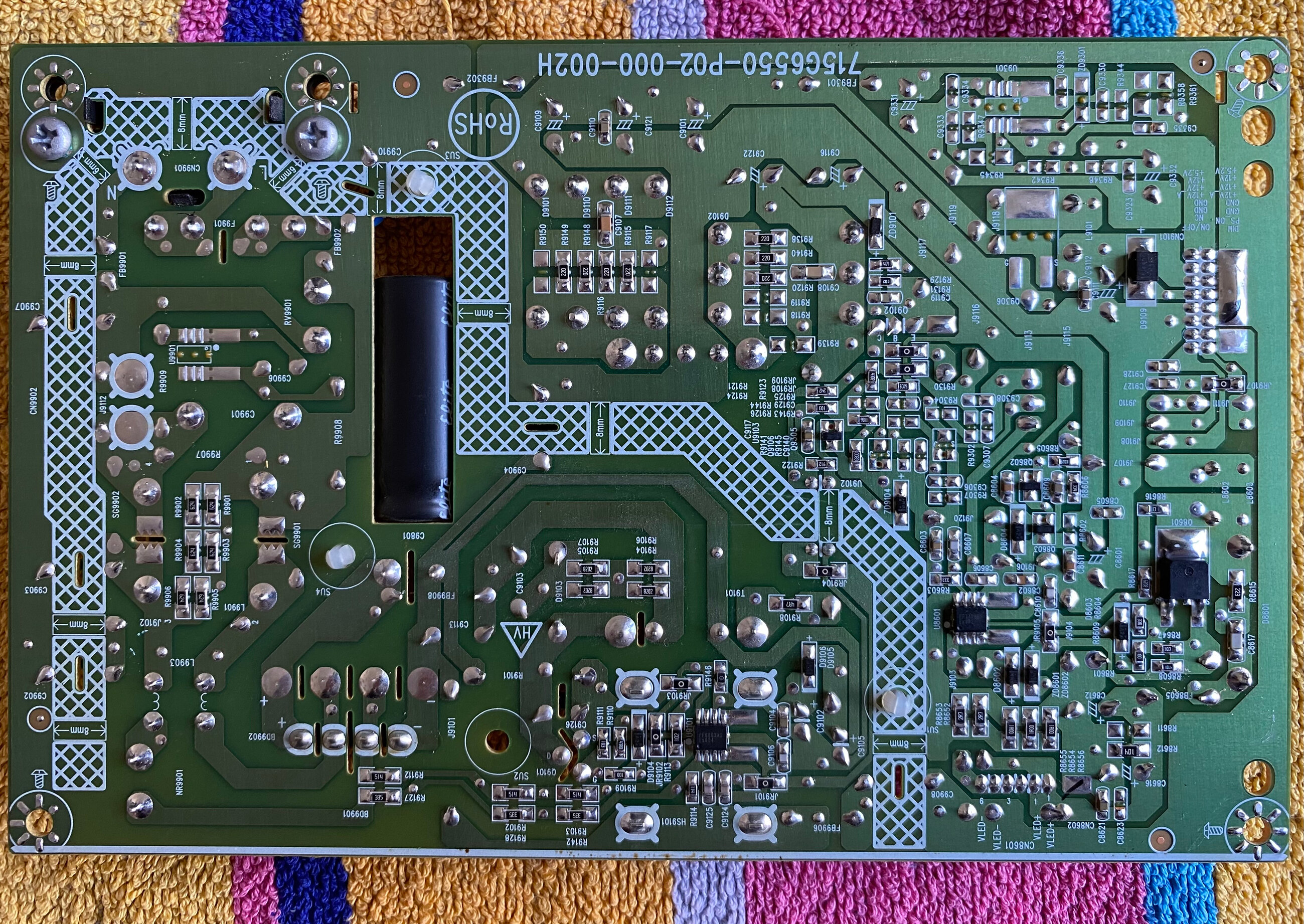

Une photo de la carte côté imprimé svp.
Avant de remplacer les barres de LED, tester une à une chaque LED au multimètre en position « diode » de manière à trouver la coupable (probablement en circuit ouvert s’il n’y a pas de trace de brûlé).
La court-circuiter temporairement devrait permettre de rallumer l’ensemble.
Les bonnes devraient s’éclairer faiblement lors du contrôle au multimètre quand le branchement est dans le sens passant.
Pour le remplacement, on en trouve des compatibles pour pas cher chez Aliexpress.

@Papilou06 Voici la face cachée de l’ “alim”
@marceljack merci pour l’infos je vais tester et sûrement acheter le kit des barres led

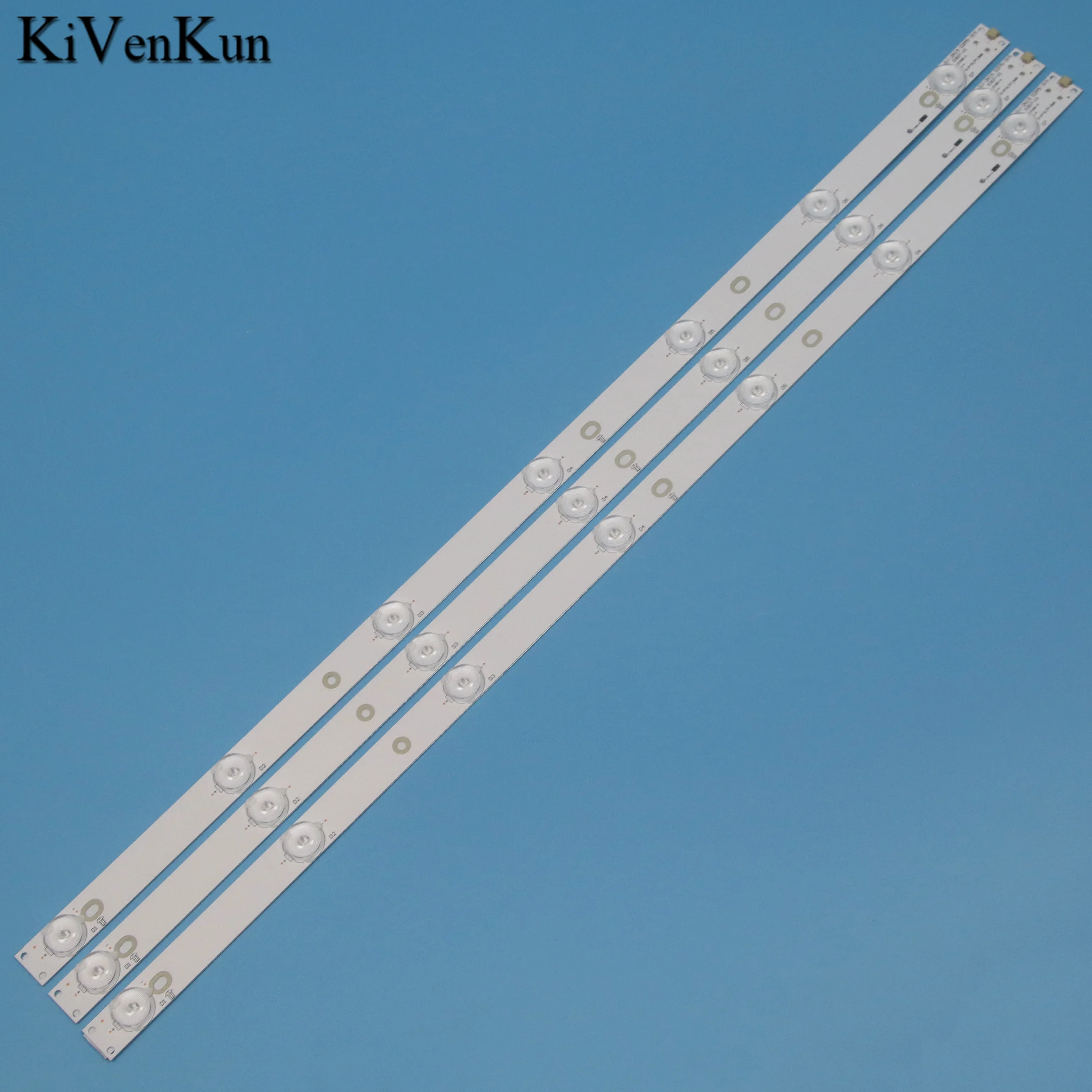

J’ ai commandé les barres led

Mesures à faire en 1er:
Rebranchez la carte alim comme a l’origine
Sur C9112= 12v
Sur C9116=18v
Ces 2 tensions sont primordiales.
Sur connecteur CN9101:
Pin 3 commande PS/ON (arrêt marche de l’alim)sauf 12v.
Pin 2 commande ON/ OFF ,arrêt marche du rétro-éclairage,agit sur VCC2 (alim gestion Vleds, IC8601/ Q8601).Pour contrôler le fonctionnement de ces derniers mesurez la tension sur C8616 (env 45v)juste à la mise sous secteur de l’alim.Cette tension est fugitive si mise en sécurité ou rampe défectueuse.
Bonsoir @Papilou06, donc je rebranche l’ alimentation sans la dalle puis j’ allume la télé et je mesure les valeurs au connecteur du rétro éclairage c’ est bien ça ?

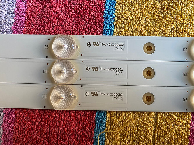

Pour information, j’ai décidé d’attendre de recevoir mes barres LED
Je vous tiendrai au courant pour la suite.
Bonne journée à tous
Bonjour à tous

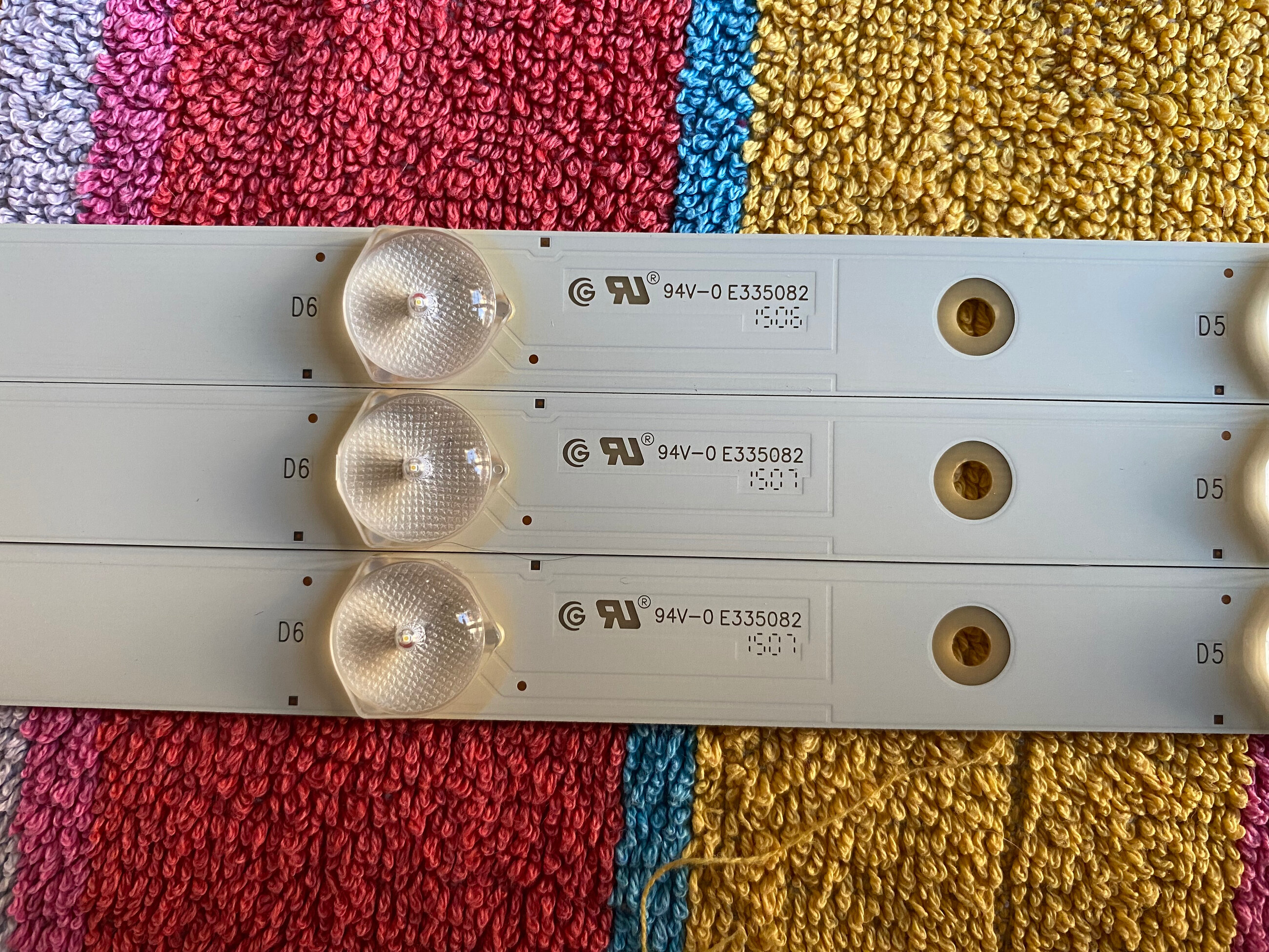

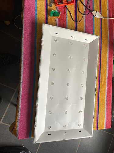

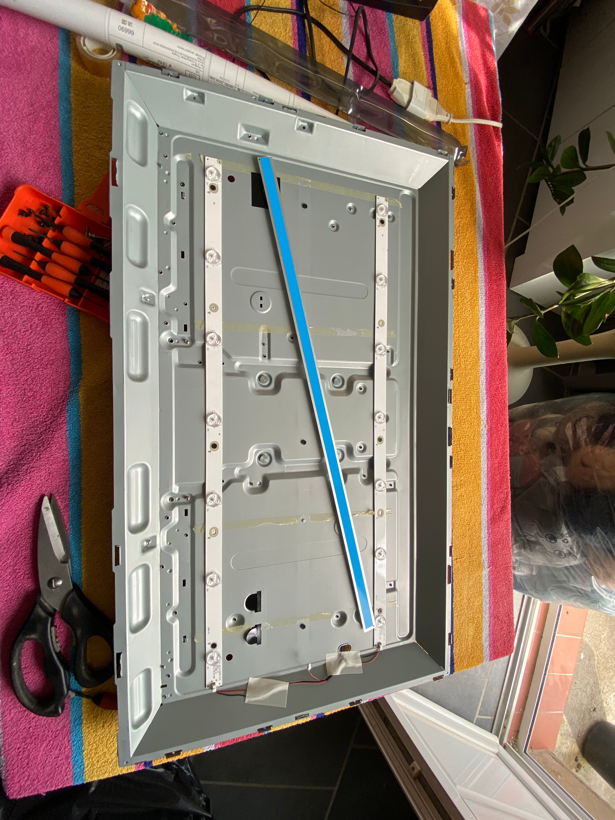

Les bandes led sont arrivées
Pas de difficulté particulière pour remonter les barres led
Le plus délicat consiste à mettre les couches successives dans le même ordre de démontage

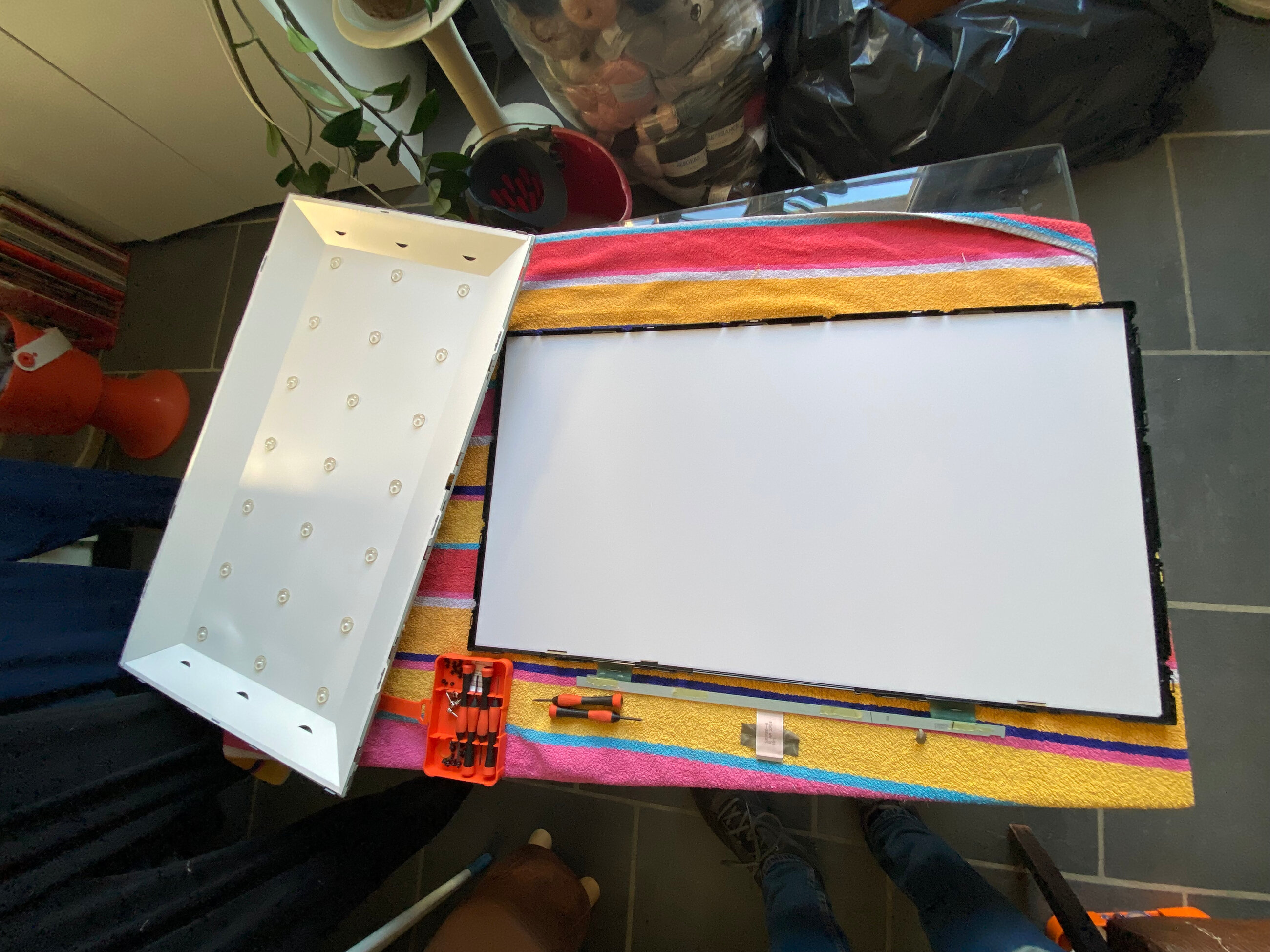

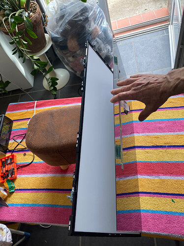

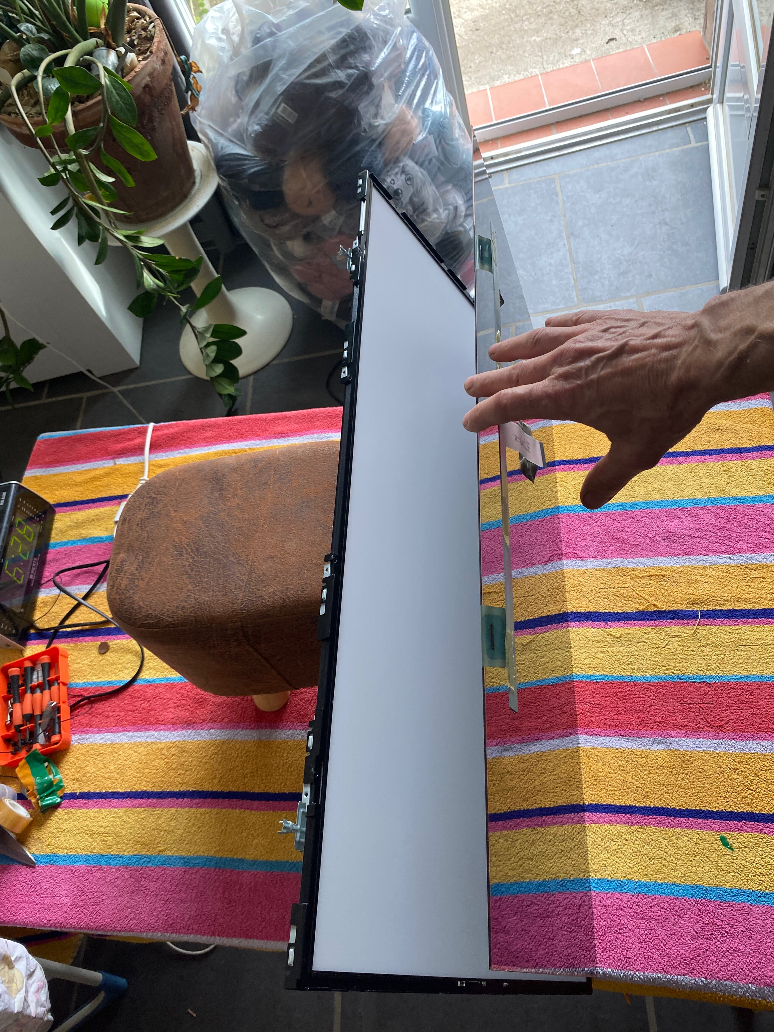

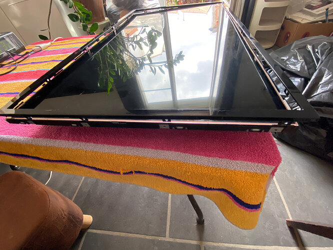

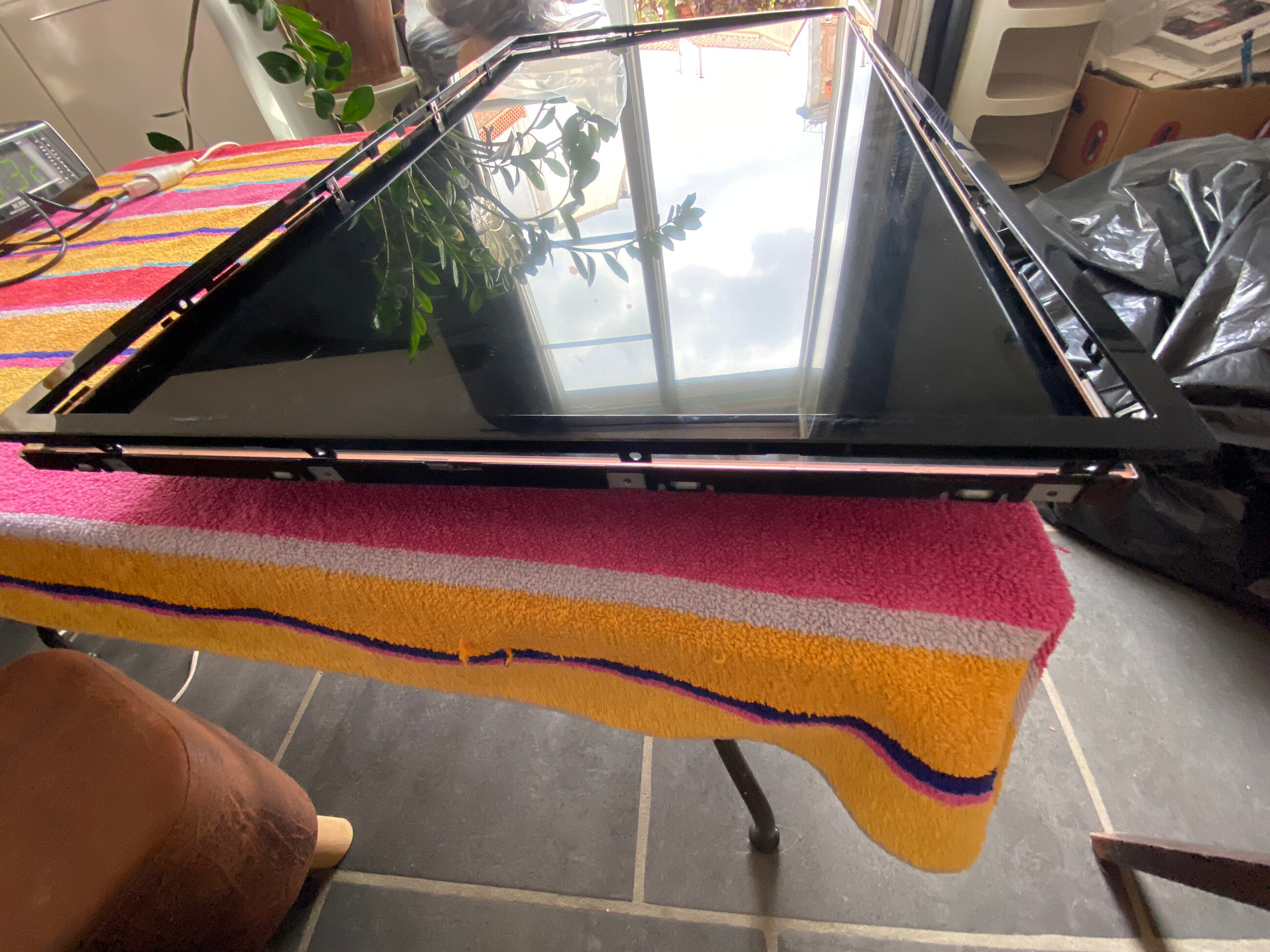

Puis la fameuse dalle extra fine
Tellement peur de briser cette dalle en sucre glace
Et l’ entourage de celle ci

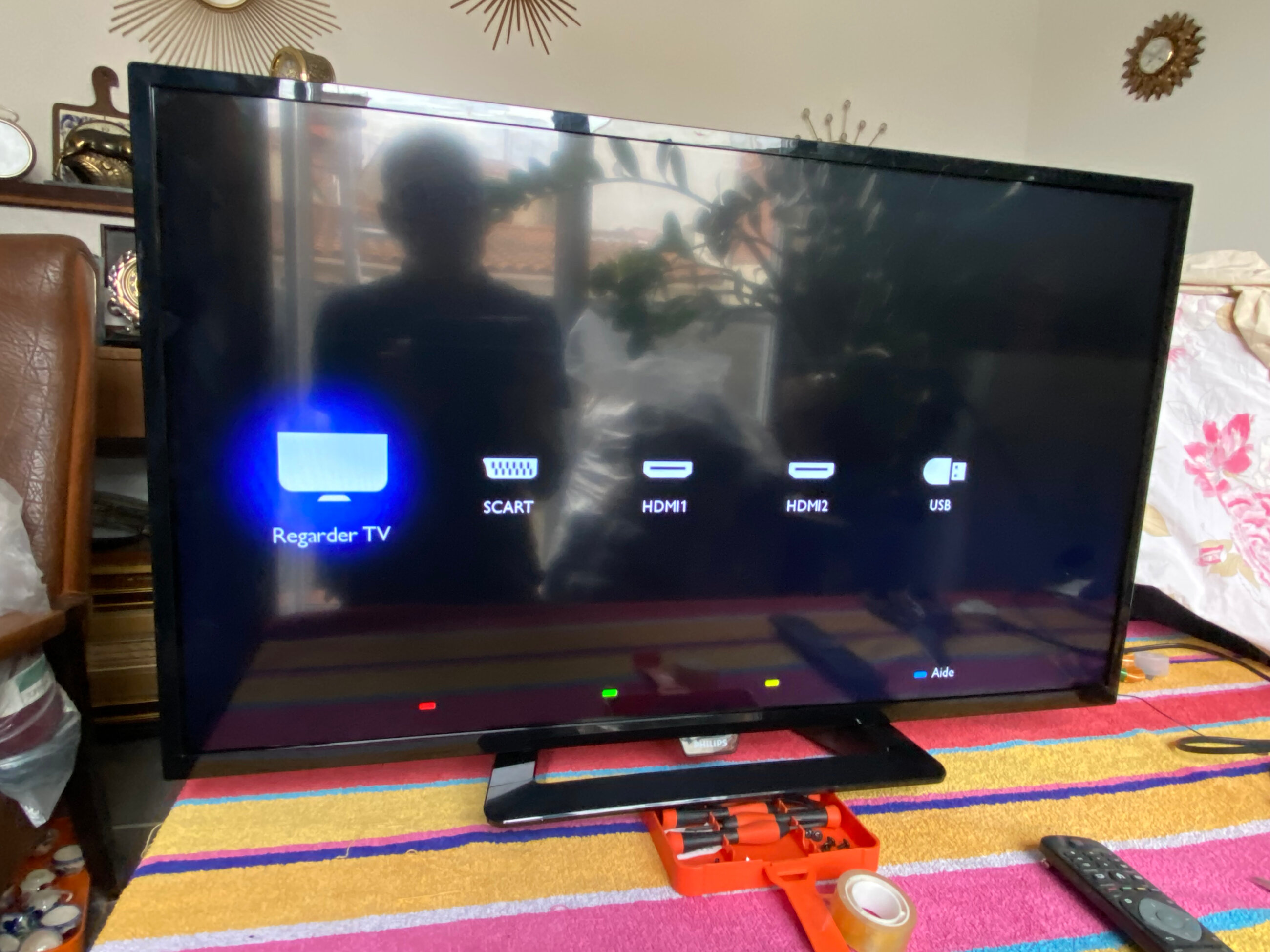

Le remontage de la carte d’ alimentation ne présente pas de difficulté particulière
Le premier test est concluant, le rétro éclairage fonctionne à nouveau :+1::+1:
Tout est parfait, mon problème est résolut
