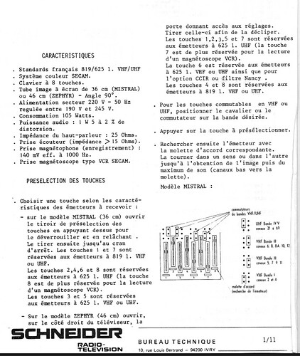

Les touches 4 et 8 passent le tv en 819 lignes
Est-ce bien le « MISTRAL (36CM) » ou le « ZEPHIR » 46cm" , La réaction des touches 4 et 8 ferai penser au zephir , car sur le mistral, ce sont les touches 1 et 7 qui basculent le tv en 819 lignes
Sur la fiche technique, il s’ agit du TVC 8, millesimme 1976, avec les programmes 1 et 7, qui font commuter en 23 V le relais en 819 lignes, que de nombreux techniciens faisaient, au moment du passage de TF1 en 625 lignes SECAM, car de nombreux clients préféraient le programme 1 soit accordé sur la version SECAM de TF1, plutôt que l’ accordage, sur le prg n° 4, comme ont le voyait sur les pubs, il y a 50 ans, pour le TVC 7 et le TVC 8.
