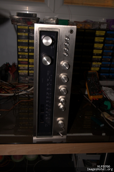

Je suis sur une remise en état d’un receiver TRIO/Kenwood KR6400 depuis plusieurs mois. Et je ne m’en sors pas!
Si l’un d’entre vous veut bien partager son expérience avec moi, ce serait vraiment top.

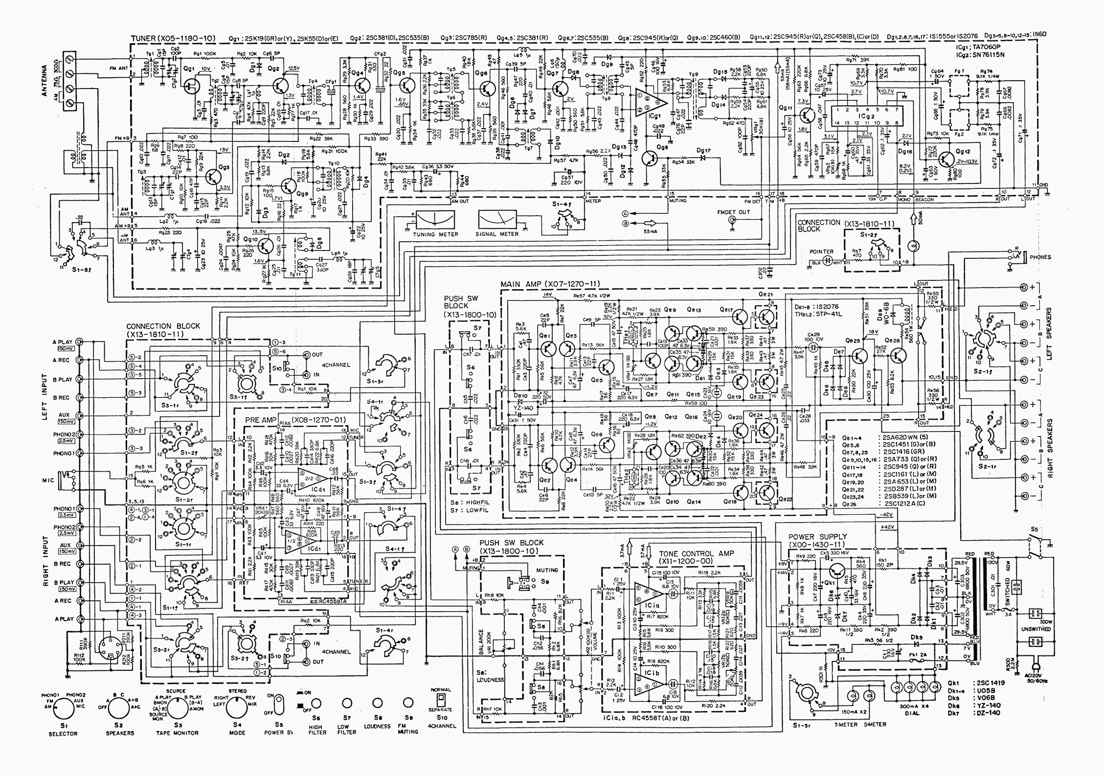

A tout hasard, va voir le petit Condensateur chimique de 10µf 25v (CG56) et le remplacer ?
Schéma :

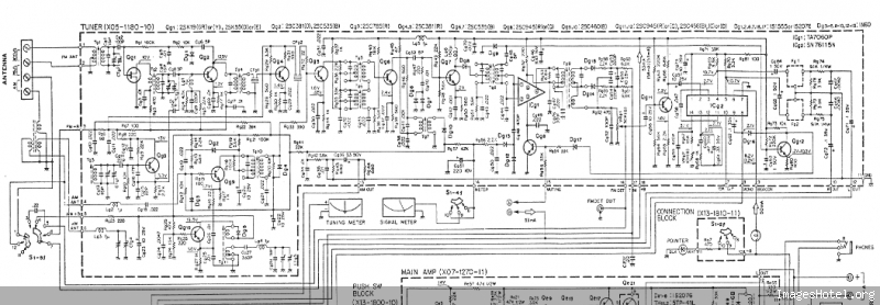

faut commencer par injecter du 10,7 sur TG4 , et vérifier le gain FI
en branchant un bout de fil sur la base de TG2, qu’est ce que ça donne ?
Pixel,
lorsque je branche un signal 10,7 Mhz sur la base de TG4 j’ai bien une amplification. ce sont les deux étages suivant que je suspectent car l’accord de TG5 est très mou et aucun effet lorsqu’on tourne le noyau de TG6.
Quels sont les niveaux usuels de la FI dans les étages intermédiares?
Normalement en sortie de tG7 je devrai avoir plusieurs centaines de millivolts. Là à peine une centaine qui évidemment ne font pas bouger l’aiguille du galva.

  • En AM, l’essai avec une Antenne sur la prise Ext.
  • La panne devrait se situer entre Qg5 et IcG1 ???
Alim régulée :
  • Le +14 volts qui alimente toute la FI (sortie 2 de la platine « Power Supply ») est bien présente à la bonne valeur ?
  • en (B) ou 18 du module FI sur le Schéma, ils indiquent 53mA, à vérifier !

Tout à fait d’accord c’est entre Qg5 et ICG1
