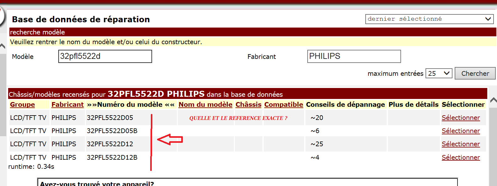

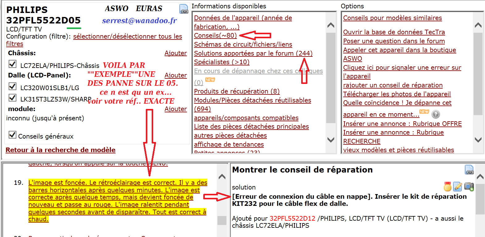

Voir les deux fichiers ci joint.
Bon dépannage.
flickr.com/photos/107163337@N08/
