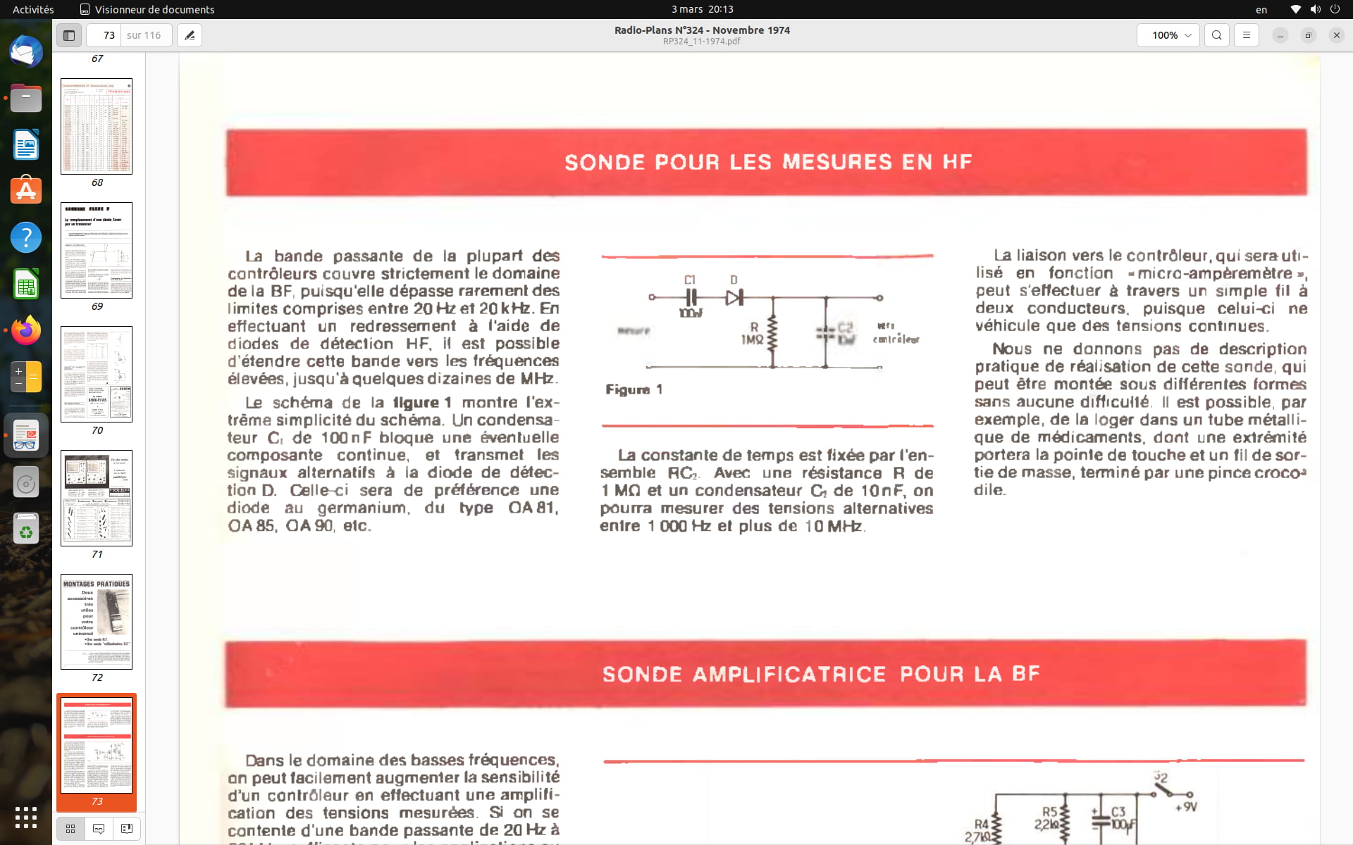

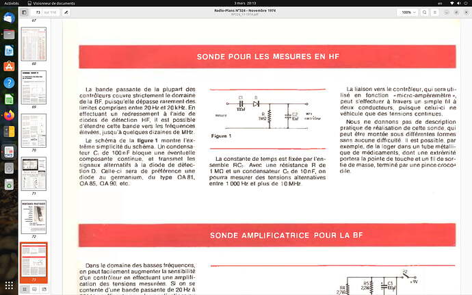

Bonsoir Phil,
Trouvé ca dans le radio plan 324 du 11/74, pil-poil pour mesurer la FI en cherchant une station FM pour dédouaner par étape ce tuner. A+
