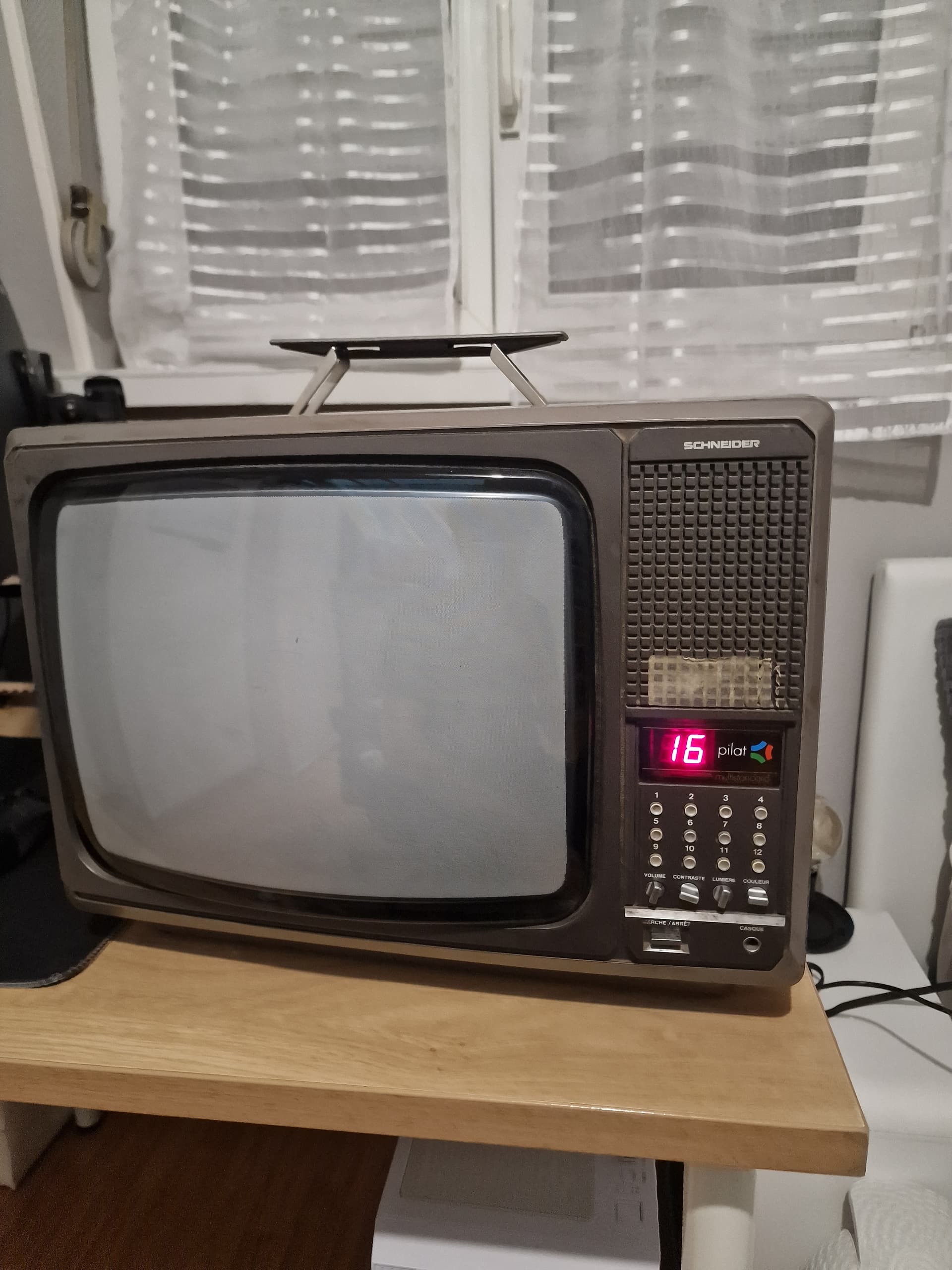

Hier j’ai récupéré une vieille télévision cathodique Schneider, une multistandard Pilat TVC12 il me semble, des années 80 (je n’ai pas trouvé l’année précise).

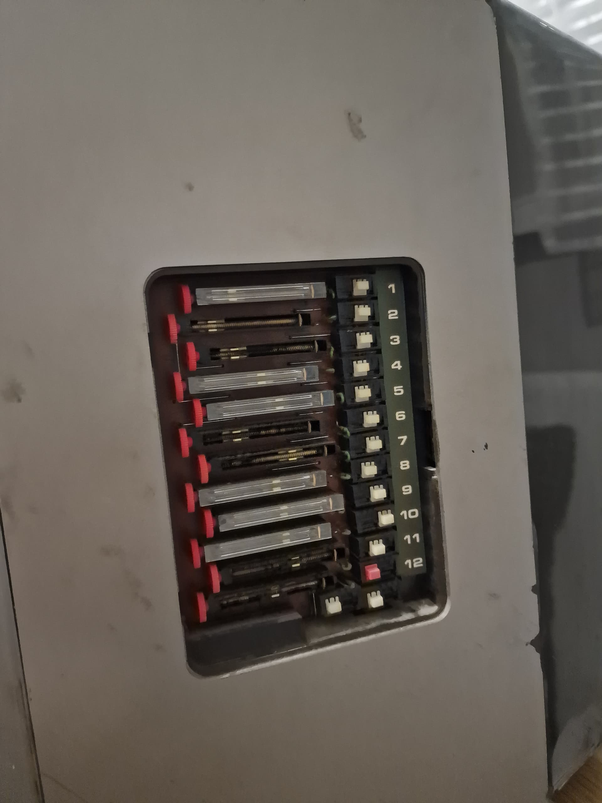

Cependant, elle ne fonctionne pas. Quand je la met sous tension, pas d’image, uniquement le petit écran qui affiche le nombre 16 (voir photos). J’ai tenté d’appuyer sur tous les boutons, aucune réaction. Il me semble que le haut parleur fonctionne, car j’ai un son de bruit léger, et lorsque j’éteins la télé j’ai un petit « pac » de haut parleur classique qui s’éteint. D’ailleurs, je n’ai pas de son de fréquence aiguë (le fameux son du déflecteur il me semble).
Donc voilà, j’aimerai bien le réparer, mais je n’ai pas de connaissances dans la « vieille techno ». Je suis futur ingénieur en mécatronique, mais rien vu sur les tubes cathodiques. J’ai du matériel d’électricien, tournevis électrique, gant, lunette (mon père etait électricien). Je touche pas mal à l’informatique.
J’aimerai donc bien la récupérer, sans prendre de risques, donc je n’ai encore rien fait du tout, je préfère demander avant :slight_smile:
(J’avais prévu de démonter le cache en plastique puis décharger le tht, et ensuite checker au multimètre un peu toute la partie alim, mais voilà je ne suis pas sûr).
Merci d’avance de vos réponses !
Voici les photos :

Bonjour Nass59
C’est bien une télévision année 1983 environ.
Moi j’ai eu le même problème sur un de mes tvc 12 et c’était un fusible qui avait sauté sur la carte d’alimentation.
Vérifies déjà ces fusibles.

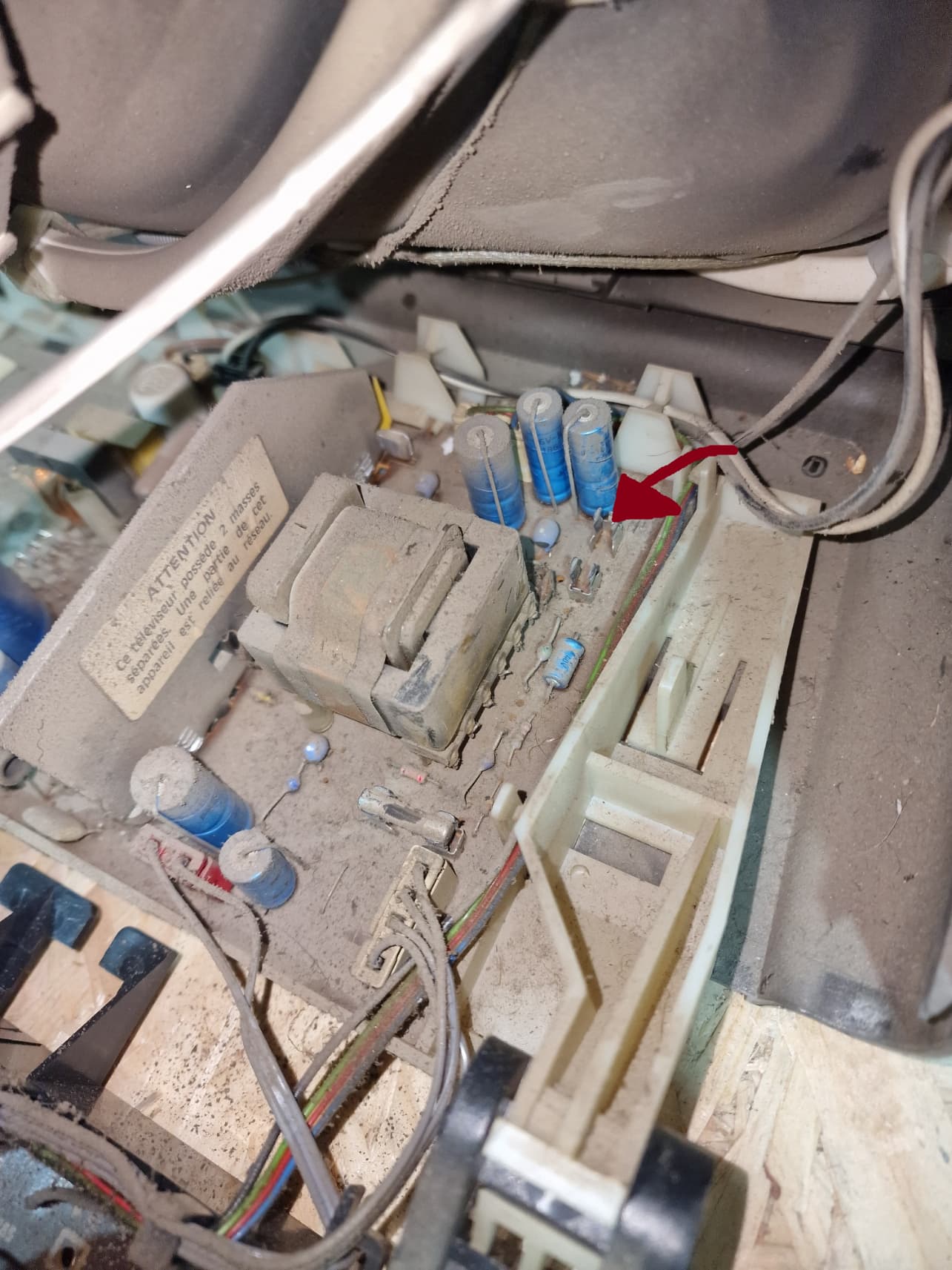

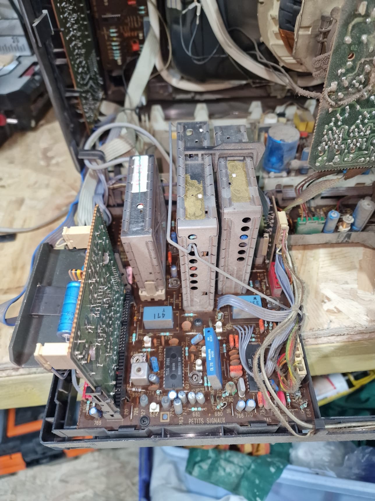

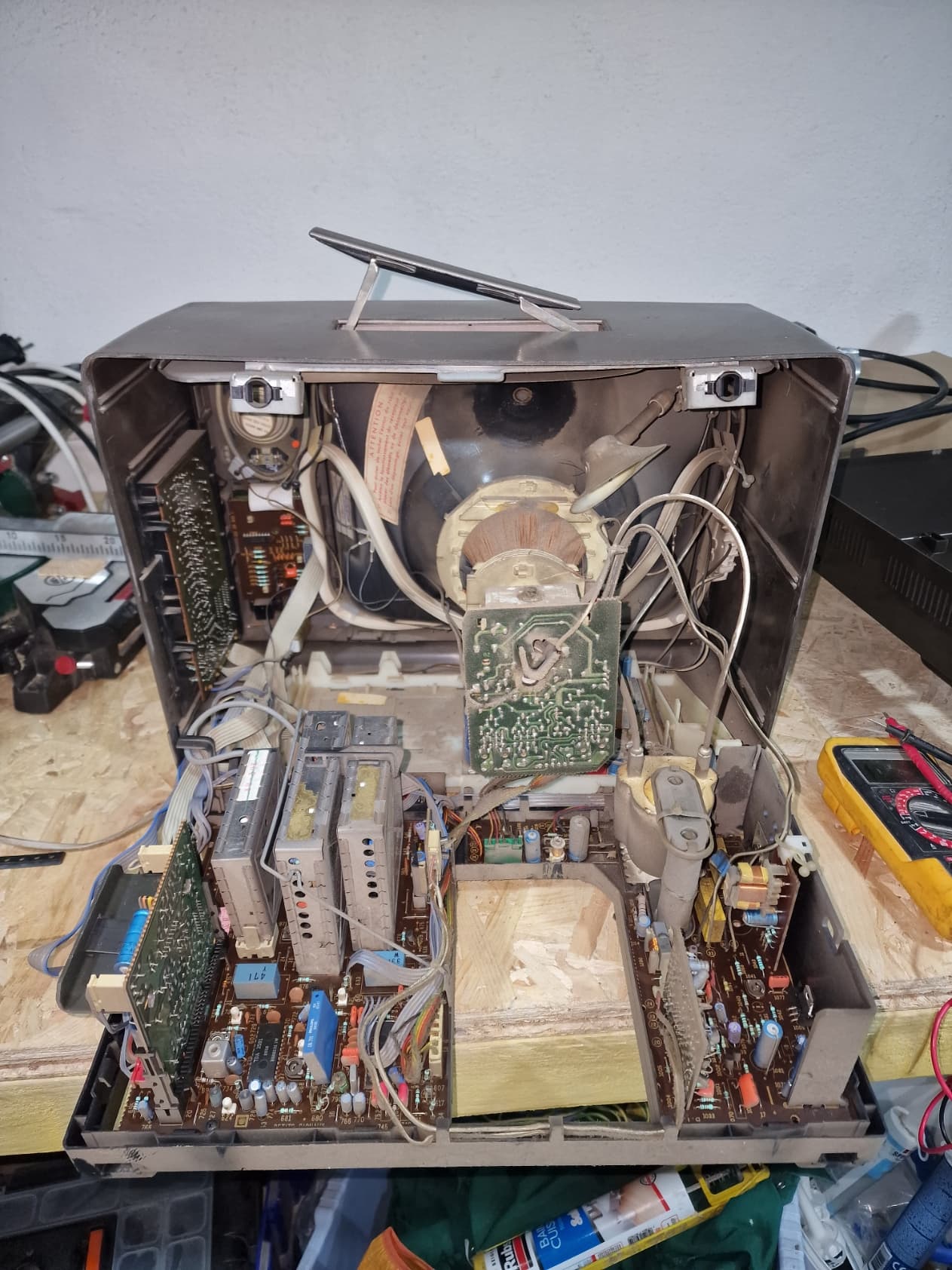

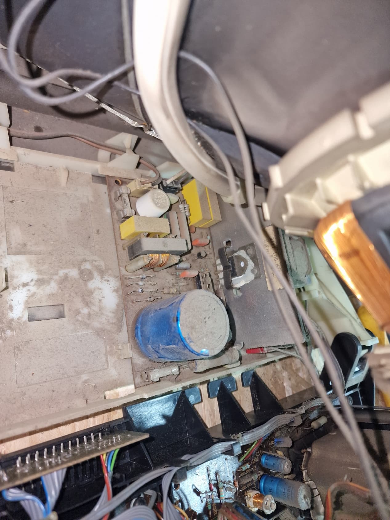

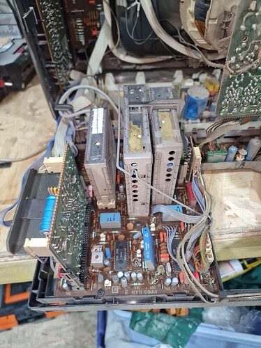

J’ai démonté le cache en plastique, puis j’ai déchargé le tht avec un tournevis d’électricien relié à la terre par un câble. Voici des photos de l’intérieur :

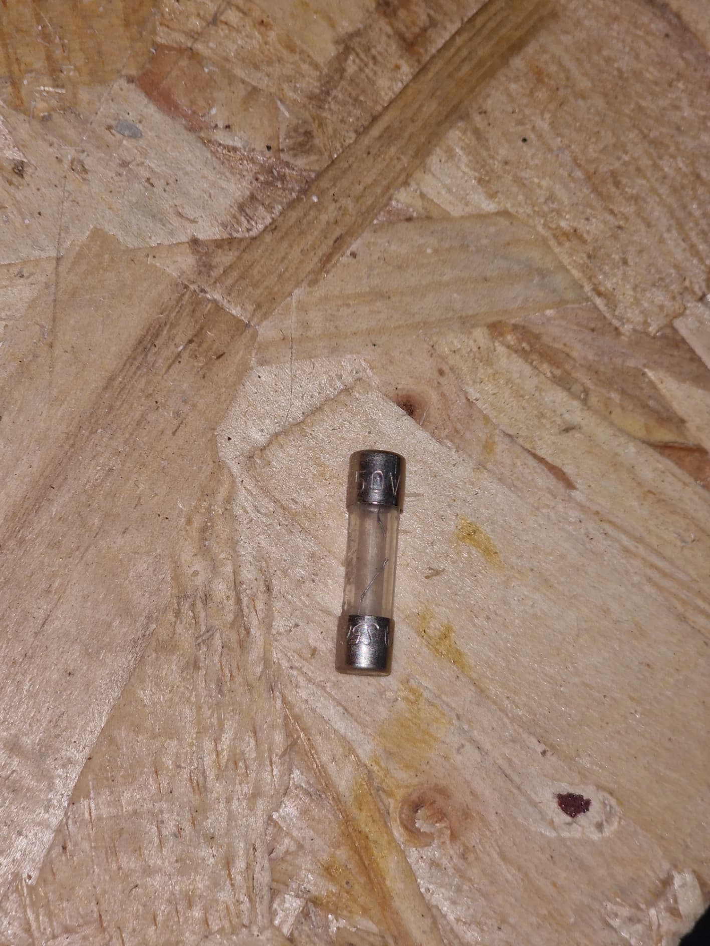

J’ai commencé par checker les fusibles au multimètre et j’ai rapidement trouvé un fusible défectueux (un 250V T1.6A) :
qui se trouvait juste ici (vous m’excuserez c’est assez poussiéreux à l’intérieur) :

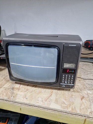

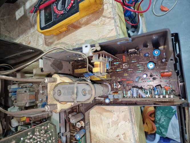

Je l’ai donc remplacé par un neuf, et j’ai essayé d’allumer la télé, résultat : la télé s’allume !
J’entend bien le déflecteur, les touches fonctionnent, mais je suis face à un nouveau problème : il n’y a pas de rafraichissement vertical , seule une ligne horizontale est présente.
Je n’ai pas tenté de laisser la télé trop longtemps allumé (j’ai fait un test d’une trentaine de secondes) car le problème vient peut-être d’ailleurs et je ne voulais pas endommager d’autres composants.
Voici la télé en marche :
Les potentiomètres de contraste et de lumière ont bien l’air de fonctionner, pareil pour les 12 boutons. Le haut parleur grésille également, logique je pense car pas de signal.
Alors je ne sais pas si je suis face à un problème plus costaud, mais en tout cas il y a de l’évolution :grin:

Ne pas faire fonctionner dans cet état
C’est probablement le TDA2030V qui est HS … :frowning:
l’étude technique du balayage ligne est dans la fiche du TVC12
l’étude technique du balayage trame est dans la fiche du TVC12
La défectuosité du TDA2030 était une panne assez fréquente.
En plus de son remplacement, prévoir celui systématique des 2 condensateurs C1081 et C1086 (680MF) , ainsi que C1076.
R1052 est probablement brûlée également.
Sinon, la réfection préventive des soudures du transfo THT, des connecteurs sur la partie droite de la platine petits signaux, du support tube est à effectuer.

ET refaire toutes les soudures de cet étage de puissance, soigneusement, tout comme l’ alimentation, et le final tube, ces circuits de puissance dissipent de la chaleur, et les soudures vieillissent mal. C’ est ce que j’ ai fait sur mes TVC 12, qui fonctionnent parfaitement depuis.
Une mauvaise soudure fatigue les ampli trame et ligne, ainsi que la THT, et le BU.
