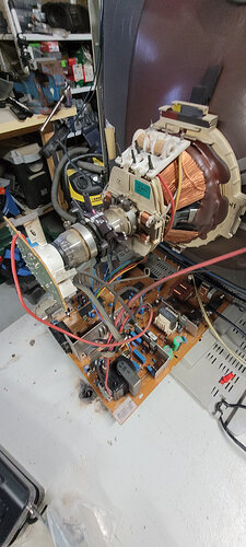

Bonjour je cherche de l’aide pour réparer la panne de mon téléviseur cathodique qui fonctionnait très bien et d’un coup c’est mis à clignoter comme s’il s’allumait et s’éteignait en continue
Par ou je peux commencer a regarder

Il faudrait, je pense, faire une photo de la partie alimentation, car c’est sans doute là
que se situe(nt) le ou les coupable(s) ! ! !
Je vais voir si je trouve un service manual . . .
Bon courage, c’est une panne de ‹ mise en sécurité › et donc ne pas trop insister ! ! !

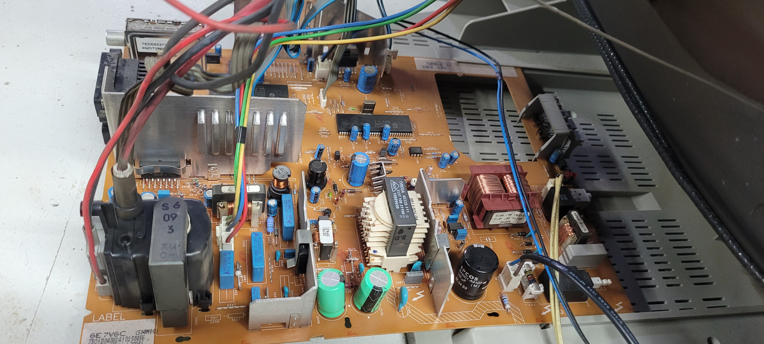

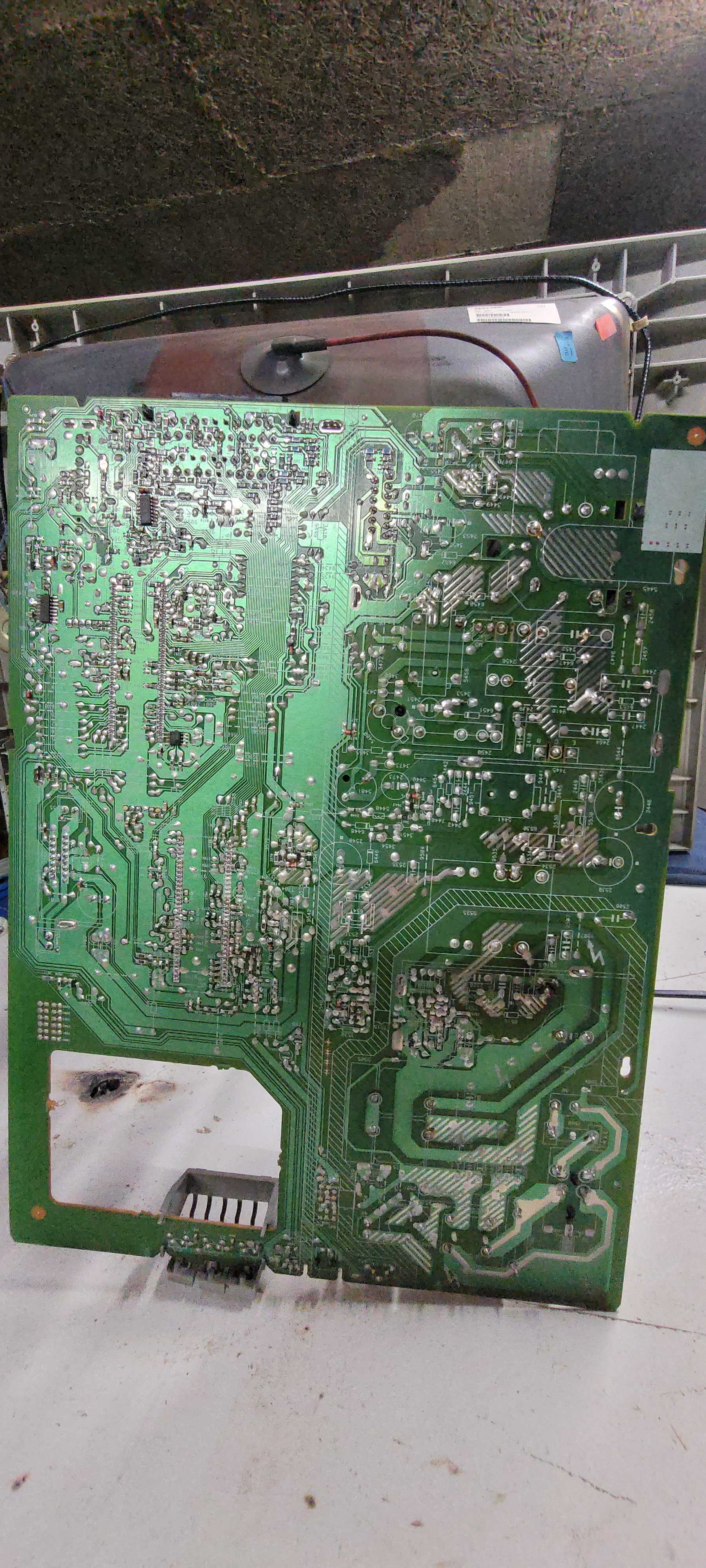

Quelle rapidité de réaction j’adore merci pour cet accueil voici les photos de la carte j’ai regardé rapidement je n’ai pas vu de soudure fissurée ou de condensateur gonflé ou noirci

Ok une idée par quoi je dois commencer

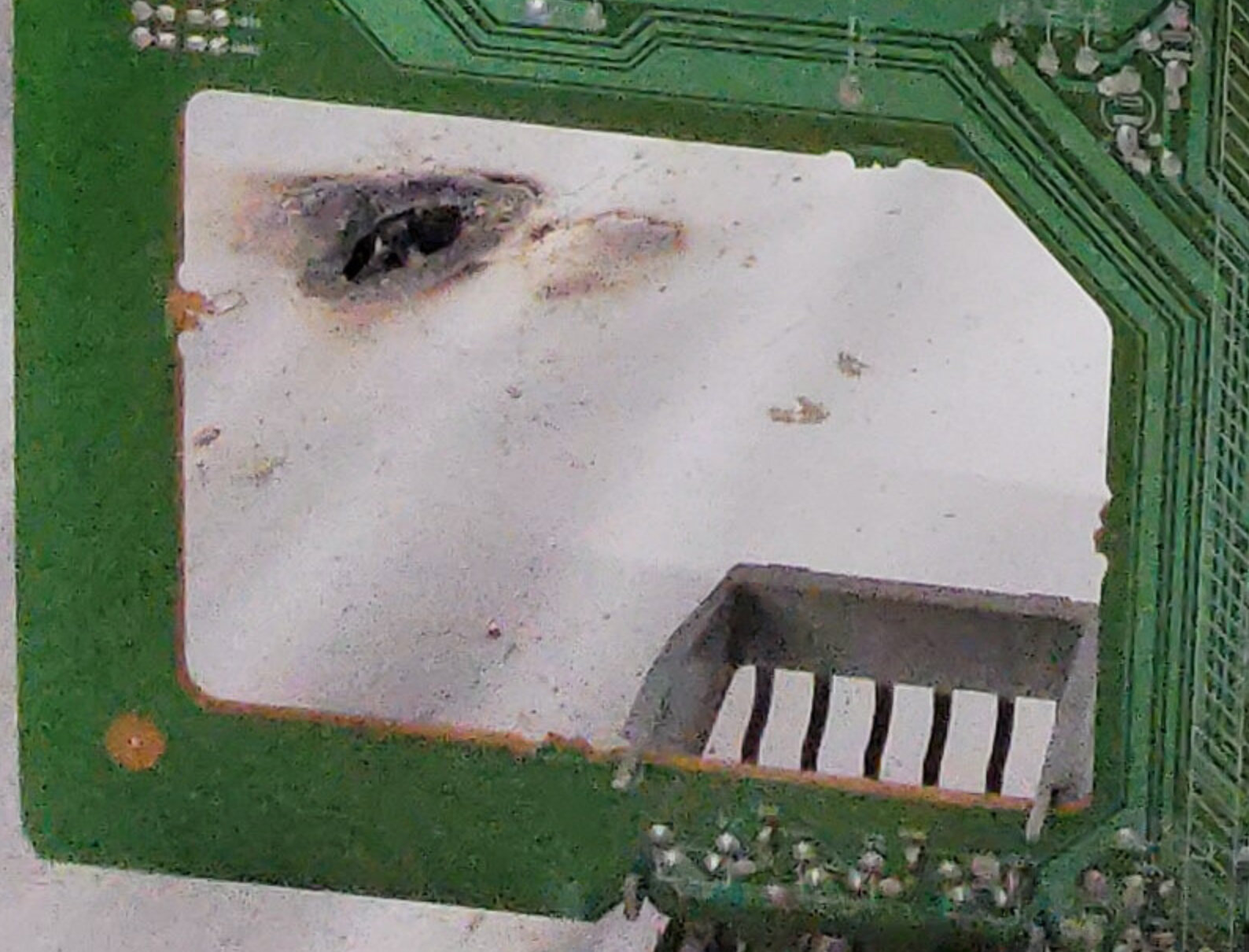

Il me semble voir quelque chose qui à brûlé derrière l’étiquette du chassis !
Commencez par regarder à cet endroit !
Salutations Jean-Luc
Bonsoir Jean-Luc,
si vous parlez de ceci, c’est plutôt une brûlure sur la table que l’on voit à travers une découpe du CI.
Bonne soirée
Oui effectivement sa porte a confusions c est bien une brûlure sur mon etabli

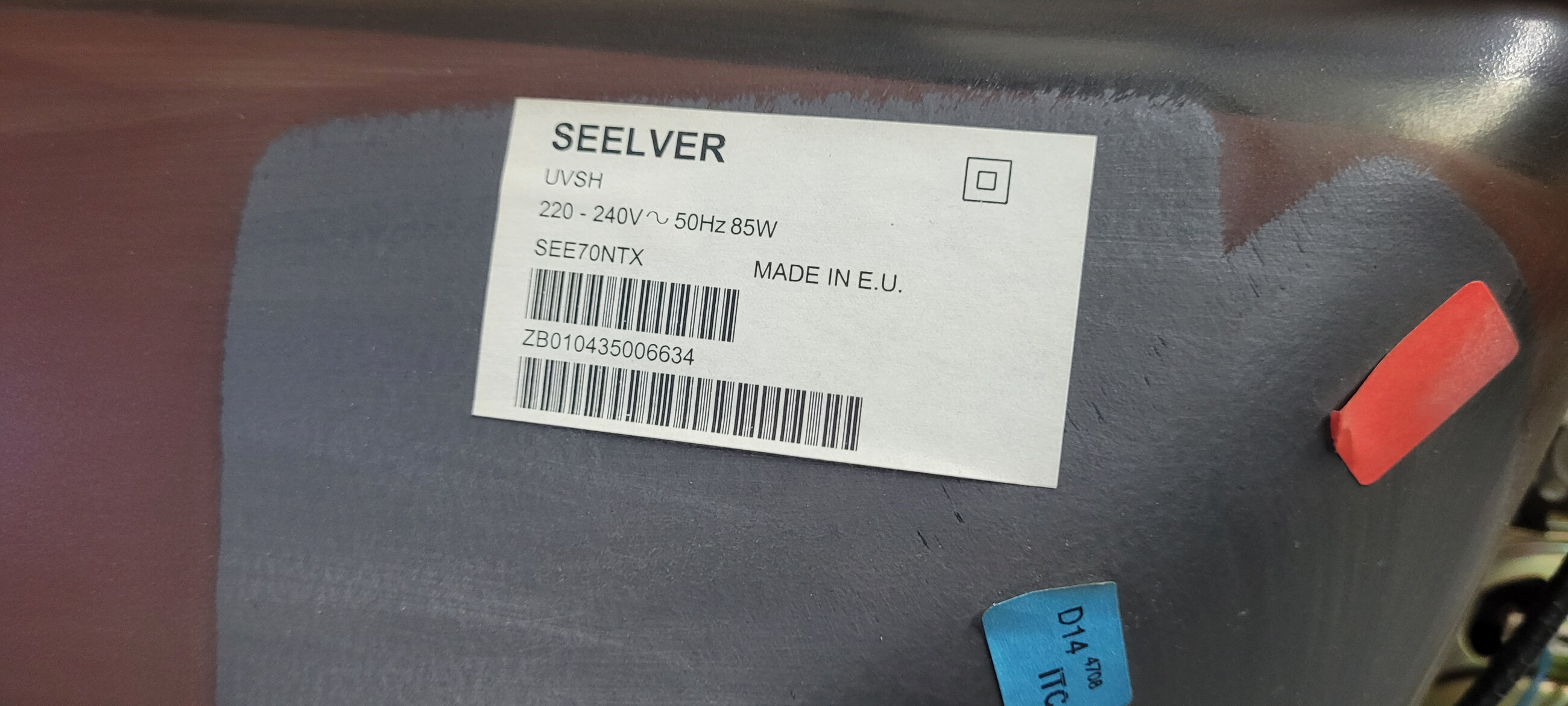

Oh purée!!! Un chassis 2550 de chez Orion!
A moins que ce ne soit un chassis CT-G de Tecnimagen… Pas mauvais châssis en soi, mais des sécurités qui réagissent plus vite que Lucky Luke…
J’en ai fait de ces tv vers 2004/2005 , SAV sous garantie… Conception pas mauvaise du tout pour des tv bas de gamme, qualité d’image honnête, 2 peritels, stereo Nicam, correct pour l’epoque…
