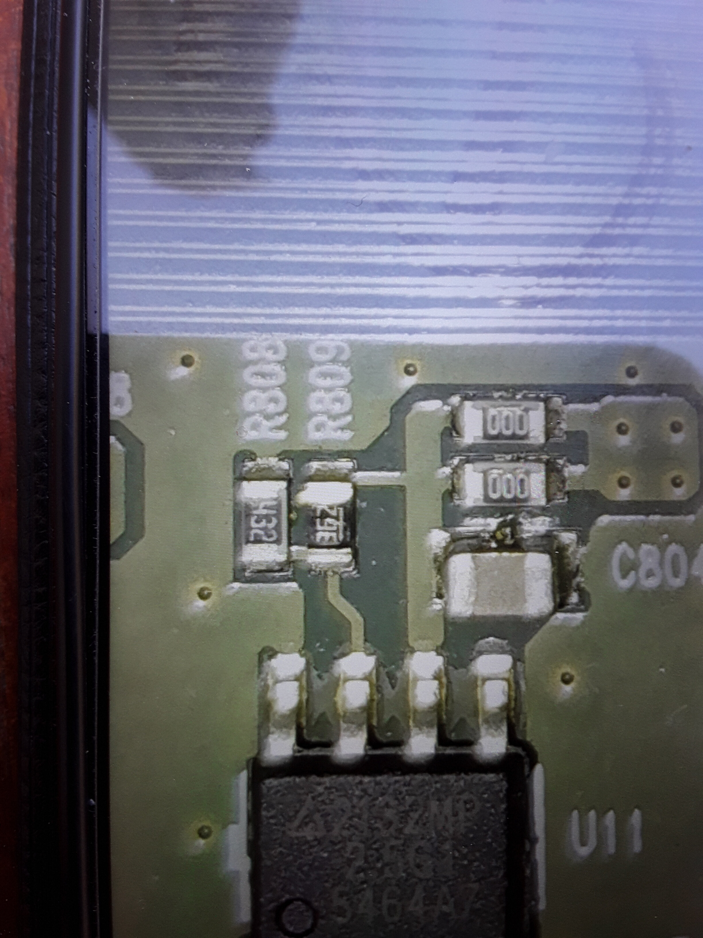

Oui je l ai fait et pas d image,donc je suppose que la dalle est morte.
Bjr
J ai au multimetre j ai des bips sur ces composants ex r808 809,ils se trouvent sur les barres en bas de la tele qui relis la dalle si on les retirent, risque de griller la tele ou pas ?
Bjr
Essayez avec une seulement car elles semblent etre en serie.
Bonsoir
Des nouvelles de ma tele ,apres vérification des nappes de la carte mère vers la tcon ,mauvais contact,des composants qui sont tout en bas je crois que ces les drivers ou filtres ,apres verifications 4 était en court circuit, une fois retirés miracle la tele refonctionne. Voila ,j espere pour des annees .
Encore merci de vos conseils .
