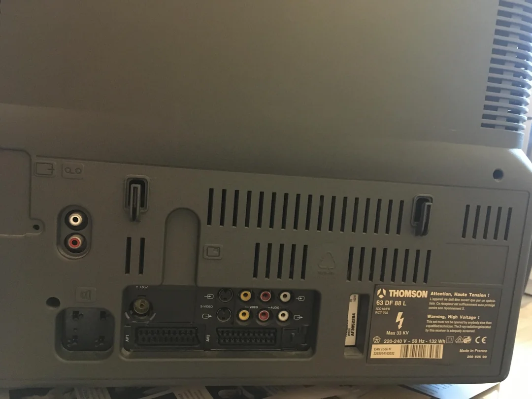

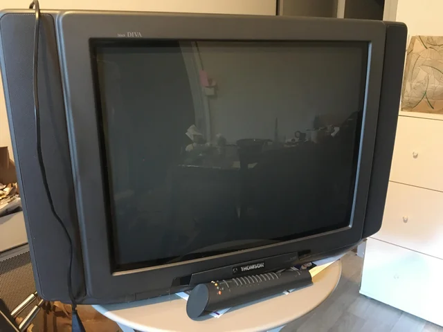

alors voilà : afin de compléter mon installation pour mes consoles rétros et pour remplacer une Sony Trinitron 55cm qui ne me convainc pas des masses, j’ai trouvé une TV Thomson 63 DF 88 L de la gamme « Black diva » à vendre pour une bouchée de pain (25e) mais à 2h de route de chez moi
Ayant lu beaucoup de retours positifs sur ces tubes et appréciant son esthétique, j’ai décidé de faire le trajet.
D’après le vendeur avec qui j’ai pas mal échanger et qui est le seul propriétaire depuis son achat au milieu des 90’s, elle a toujours fonctionner sans problèmes mais n’a plus servi depuis 2015
Il estime son nombre d’heures à 5000H environ

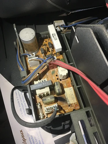

Bref, sur place, muni de ma recalbox avec un rgb dual pour vérifier son état de marche et à peine une minute après l’allumage, gros bruit sourd type rafale et fumée blanche épaisse se dégage de la tv ! le vendeur coupe tout à la multiprise, grosse déception sur le coup. Il me propose de l’ouvrir afin de voir un peu ce qui s’est passé, chose que je le laisse faire.. nous ne voyons rien d’alarmant, de cramé, explosé sur le coup mais une sale odeur acre, de plastique brûlé assez insoutenable pas spécialement localisée
Le vendeur me propose de me la donner si je décide malgré tout de repartir avec, ce que je fais, avec l’idée de la réparer et que ce ne soit pas « si grave »

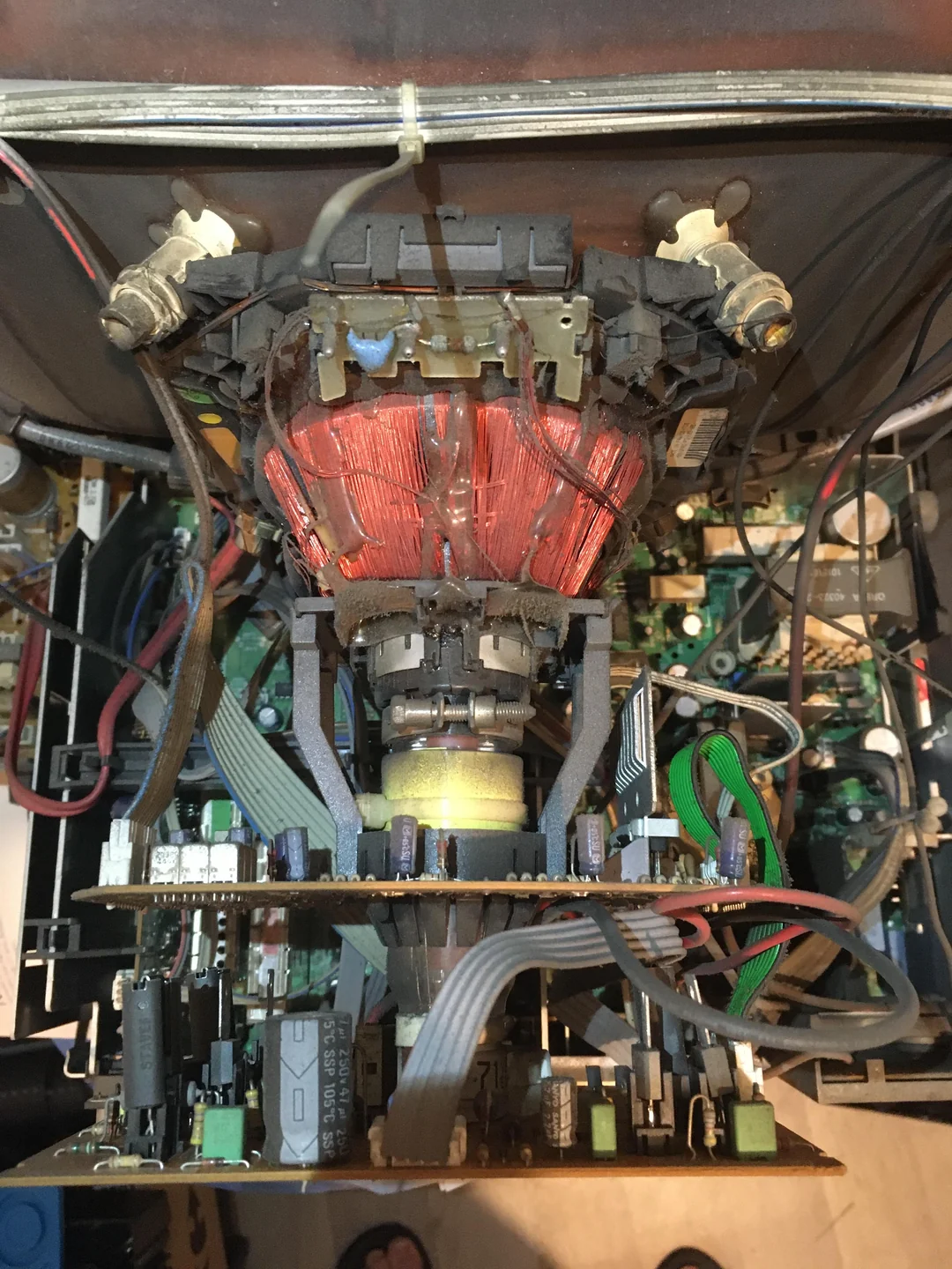

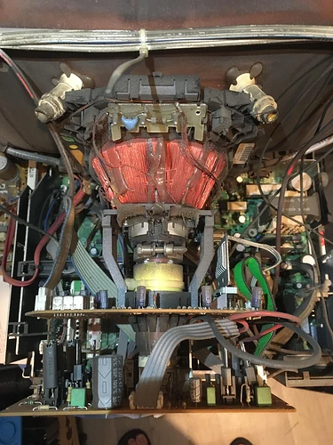

De retour à la maison et quelques jours après au calme, je décide de rouvrir la bête pour y jeter un œil plus attentif cette fois

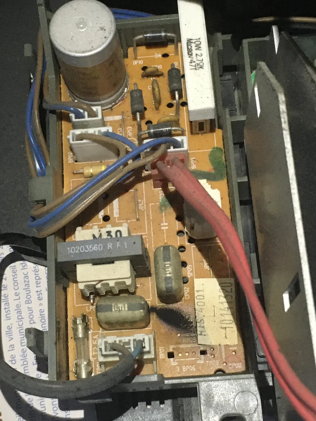

Entre temps, j’ai fais beaucoup de recherches sur le sujet et j’ai isolé les fameux condensateurs type « rifa » très souvent incriminés dans les pannes fréquentes de ces chassis Thomson (ICC9 semble t-il)

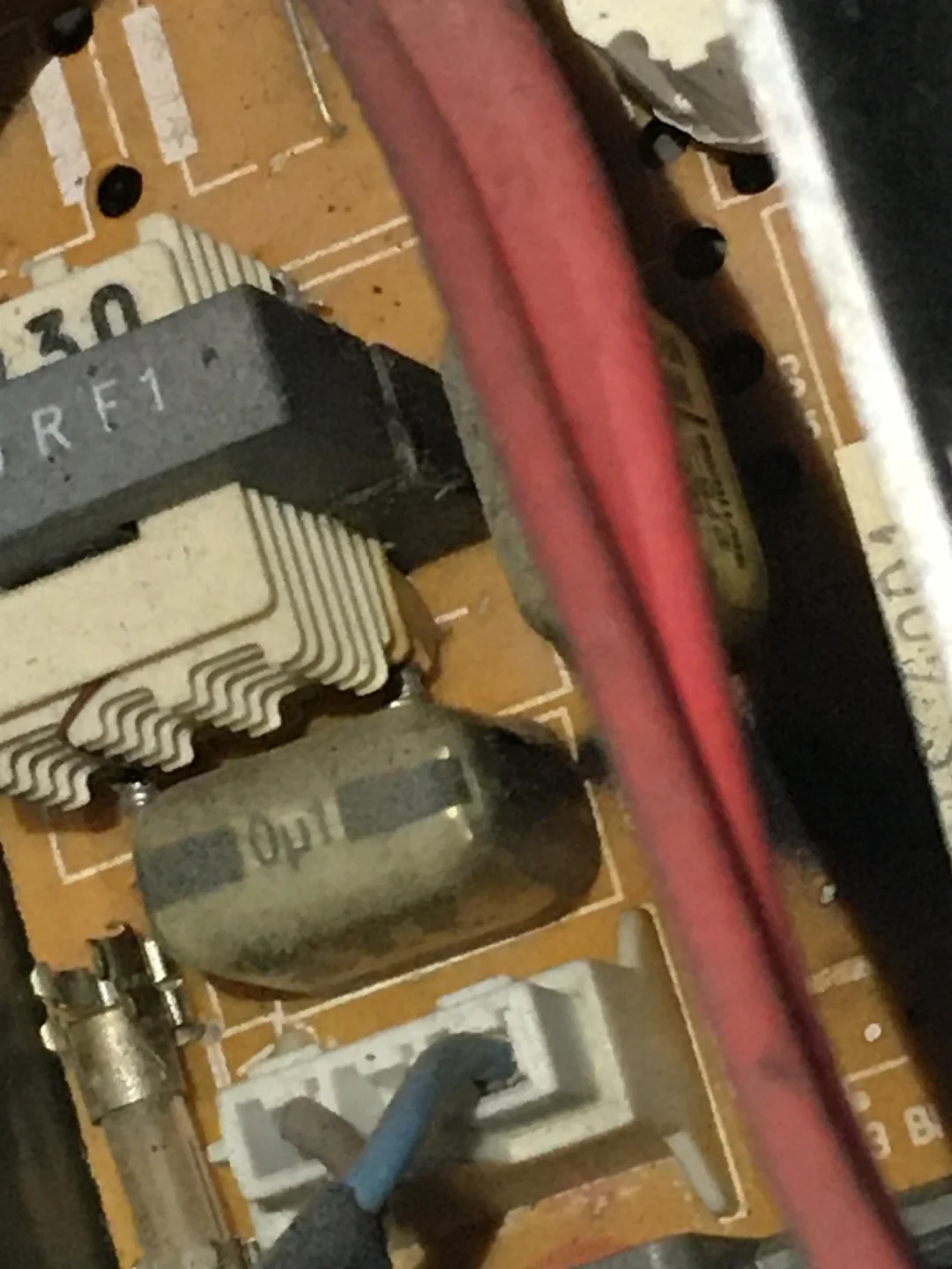

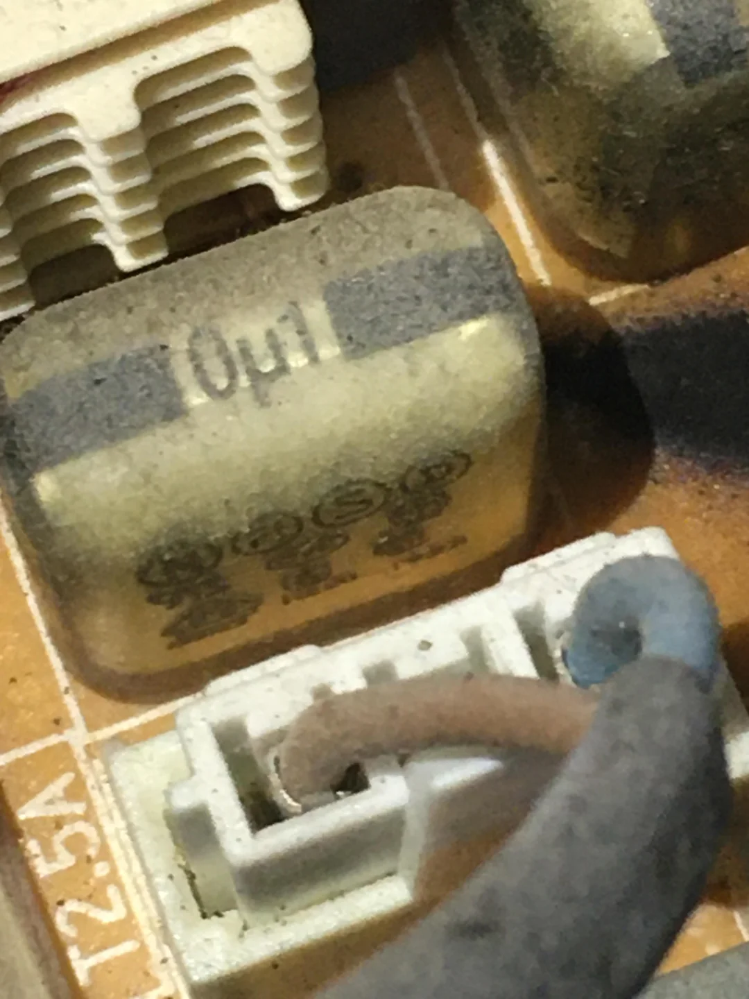

Je me concentre donc sur la partie alimentation primaire séparée et je vois de la suie noire à côté d’un condensateur dont le revêtement de type caoutchouc souple ressemble à ces fameux rifa mais sans certitude (?)
Chose étrange c’est que ce n’était pas flagrant juste après l’explosion chez le vendeur puisque nous nous en sommes pas rendu compte alors que je l’ai vu de suite moi de mon côté.. il se peut que ça est fuit durant les jours qui ont suivi ?
Je précise que, depuis peu, je me suis lancer dans l’apprentissage de réparation, restauration de consoles diverses, donc dans la soudure sur micro composants et j’ai naturellement investi dans un peu matériel : fer TS101, étain au plomb 60/40, flux, pompe à dessouder, scope numérique etc.. tout cela m’intéresse beaucoup alors je m’entraine, et je m’entraine.. avec plus ou moins de succès pour l’instant mais ça viendra !

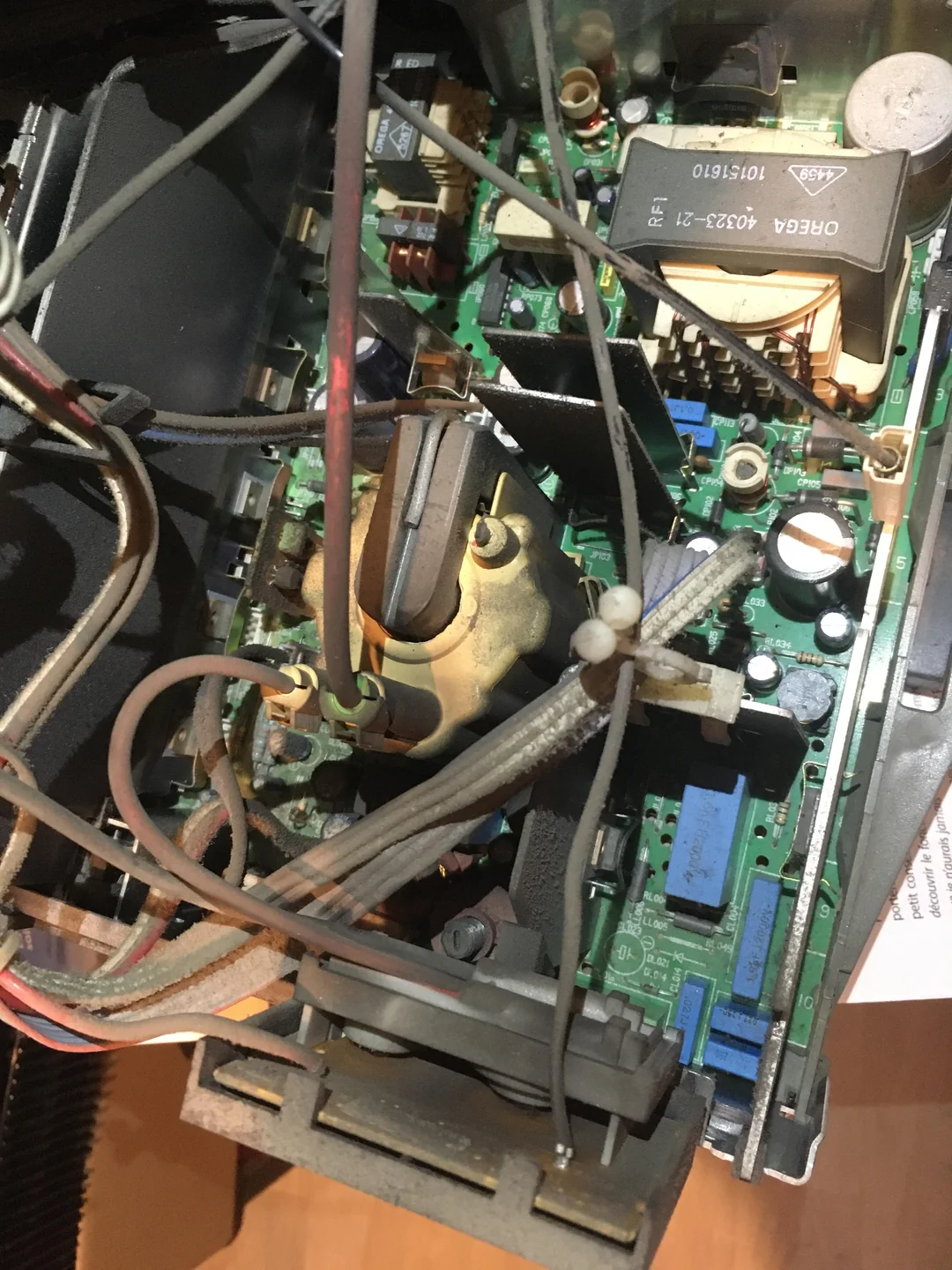

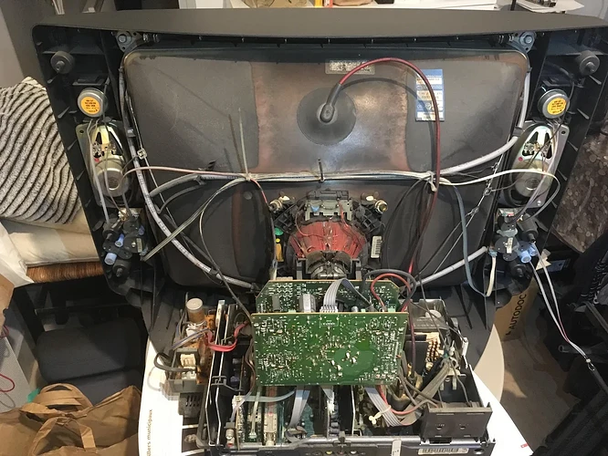

J’ai posé la question sur un autre forum et quelques personnes dont une en particulier m’a suggérer de changer les rifa mais également les condensateurs de filtre Roedestein par précaution, ainsi que celui similaire dans le coin supérieur droit du châssis principal, car ils ont une vilaine habitude de tomber en court-circuit d’après lui mais je ne suis vraiment pas à l’aise avec cette idée honnêtement, tout ce qui touche à la THT des CRT me fait flipper.. les vidéos que j’ai pu voir sur le sujet me laissent dans le flou, je ne sais trop comment m’y prendre ne serait-ce que pour dépoussiérer le gros de l’intérieur de la tv, si je peux démonter la partie alim sans avoir à décharger le tube, si je dois vider les condensateurs avant d’y toucher etc…

Ton tv semble etre un chassis ICC10 ou ICC11 c’est un tv dit « 100Hz ».
Il date de 1995 tube Black Diva, c’est un " Planar" Mais adapté au 100 Hertz.
Ton tv a eu une panne impressionnante mais pas grave.
Un condensateur RIFA du filtre anti parasite d’entrée a lâché. Ca fume ça pue mais le TV peut continuer à tourner.
Regarde côté arrivée du secteur. Un condo a du péter… Tu peux le virer et tenter un essai.
Ne touche pas a la tht…
Dépoussiére ton tv avec de l’air comprimé (compresseur à air) et travaille sur ton alimentation. Tu devrais arriver a Remettre en service ton TV.
Une fois remis en état je te suggérerai de refaire des soudures stratégiques côté alimentation et bases de temps/Tht.

C’est bizarre avec toutes les recherches faites de mon côté il est ciblé comme étant un chassis ICC9
S’il est réellement 100Hz ça ne m’arrange pas car ça voudrait dire qu’il ne serait pas compatible avec mes pistolets optique retro consoles :pensive_face:
Faut-il que j’enlève les 2 condensateurs jaunes des 2 côtés de la suie noire ? c’est ceux-là les condos antiparasitaires ? et ne faudrait-il pas changer également les résistances ? est-ce que je peux les tester simplement au multimètre ainsi que le fusible (qui m’a l’air plus trop à sa place d’ailleurs) ?
Enfin, comment enlever la partie alimentation afin de travailler dessus ? j’ai juste à débrancher ce qui est relié dessus et la sortir ?
Quelle précautions exactes prendre ?
Désolé pour les interrogations mais je débute là dedans..
Je suis catégorique…
Ton chassis est un 100Hertz, ICC10
Je suis un ancien tech TV et les tv cathodiques, c’est juste ma spécialité…
Le transfo tht n’est pas celui d’un ICC9…
J’ai retapé un ICC10 c’etait un tv Thomson Design Starck 70DK68FR ICC10… Il souffrait de panne multiples… Plus tard j’avais récupéré un Tv similaire mais à tube Black Diva, le tube cathodique etait mort, il amorçait en interne (démarrage, amorçage dans le canon, puis arrêt et emission code 4 : mise en sécurité)
J’avais modifié ce chassis ICC10 pour tube Black Diva, avais Supprimé le module « aile de mouette » = correction nord/sud sur tube Planar/Black Diva), j’avais adapter le focus dynamique sur le rube 70cm et mon poste fonctionnait parfaitement.
C’était un sacré bricolage mais avec deux tv différents à châssis commun (ICC10 FR) avec deux pannes (un à chassis en pannes multiples et bricolé, l’autre avec un tube défectueux) j’ai rebâti un tv nickel et l’autre a été mis à la casse sans regret).

Au final, tu penses que c’est une bonne tv que j’ai récupérer ici ?
