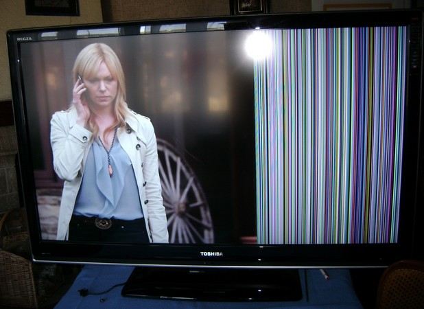

bonjour , cette après midi j’ai récupérer a la poubelle ce gros télé lcd de marque toshiba
modèle 52XV565D .
si quelqu’un a une idée je suis preneur car j’ai bien regarder étant dans le métier , mes je connait pas bien les toshiba .
la panne se trouve surement sur la carte principale et pencherais sur le processeur qui déconne ou la mémoire qui perd la boule car il fonctionne correctement de temps en temps .
merci .
Bonsoir,la panne se trouve dans les connecteurs, {à 99%} envoyé moi une photo du chassis.{faux contacts sur connecteurs}Michel.
je confirme « faux contact » : revoir les soudures au niveau des cartes de gestion …

Si vous pouvez envoyer une photo nette du dos ouvert,on pourrais vous situer la panne! tellement de modèles!{vous avez une bonne poubelle!!} :smiley:

j’ai bien vérifier les contactes des nappes et vais vérifier de nouveaux car je suis peut être passer a coté .

hier matin j’ai résolue le problème .
il est pourtant très simple mes assez long et délicat a faire .
il a falue que je démonte tous l’encadrement de devant pour atteindre le connecteur défectueux .
sur la platine a l’arrière pour la distribution des signaux a la dalle il y a 2 nappes .
une pour le coter gauche et une pour le coté droit .
ce qui était bizare et que l’image fonctionner sur 2/3 .
après avoir nettoyer la nappe et le connecteur coté dalle du coté incriminé cela a refonctionner normalement , comme un miracle :smiley: .
bien entendue j’ai fait l’autre connecteurs temps que tous était démonter .
puis j’ai tous remonter avec le plaisir d’avoir maintenant une image belle est bien entière . :laughing:

suite à votre MP.OK,j ais lu la solution,bravo,mais il me semble que c est moi qui vous l ais donné « la solution »
…pour tous ,si vous voyais ces traits de couleur,le faux contact un connecteur sur les LCD,2 connecteurs sur les Plasma,dérriere les traits,du même coté.Michel81
