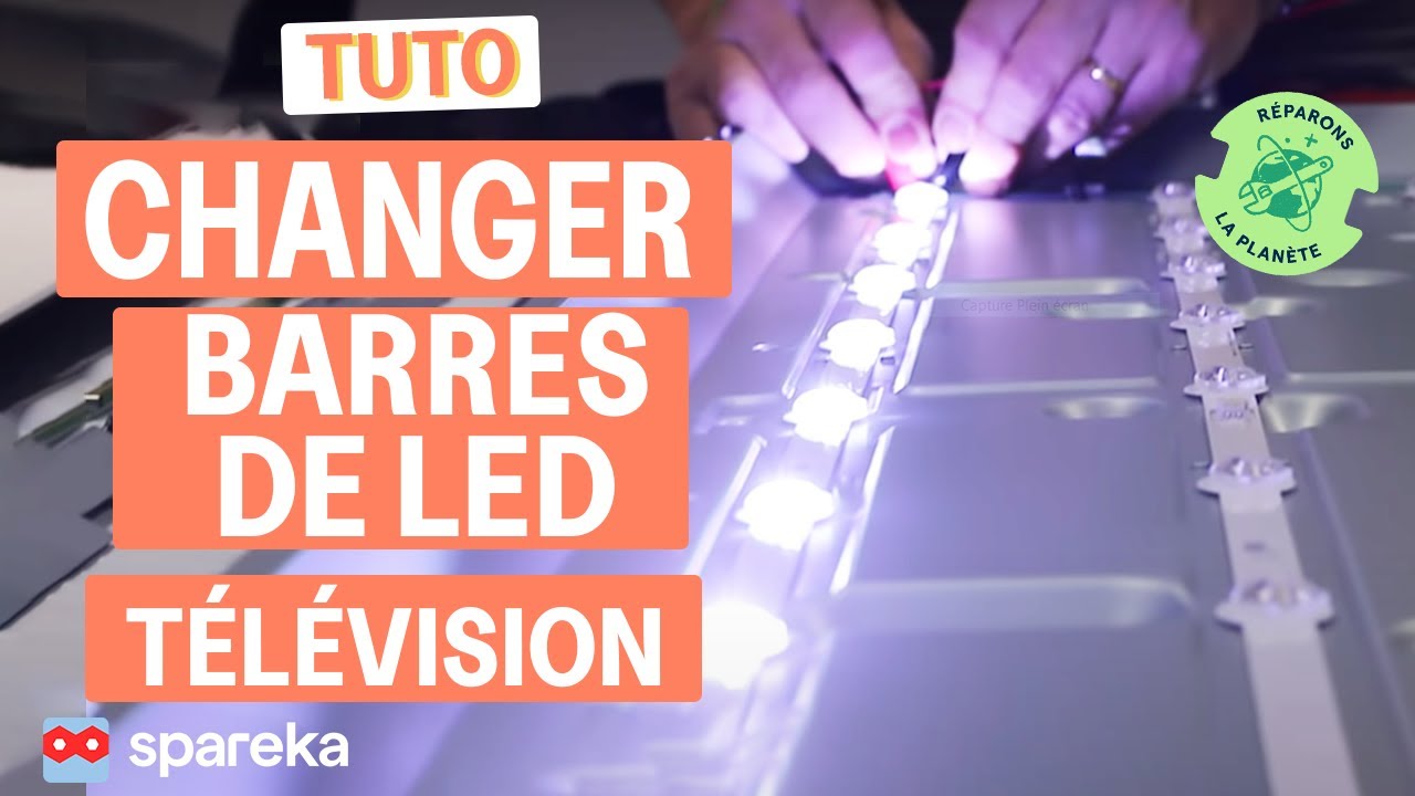

  • une dalle LCD (très fragile) et plusieurs feuilles pour optimiser le rétro-éclairage, cette dalle et ces feuilles reposent façon « sandwich » sur des barres de rétroéclairage à LED vissées/collées sur un panneau métallique, leur remplacement est délicat mais possible pour un débutant, à condition de suivre un tutoriel vidéo youtube (idéalement un tutoriel pour le modèle précis du TV en question).
Si les 3 cartes sont Ok alors la piste des barres de LED défectueuse est possible, pour le vérifier on peut essayer de voir si on peut apercevoir une image très faible malgré l’absence de rétroéclairage, et parfois le son fonctionne quand il n’y a pas de rétroéclairage.
Ce n’est absolument pas certain car généralement quand c’est les LEDs le son continue de fonctionner et on peut deviner l’image en éclairant la dalle sous certains angles.
Dans ton cas je pencherais plutôt pour une panne d’alim.
Mais si c’était les LEDs c’est généralement assez facile à remplacer (il y a des tutos) et pas cher.
L’an dernier j’ai remplacé les LEDs sur un TV Sony 40", ça m’a coûté 12€ port inclus.
Les problèmes de LEDs font que on n’a du son mais plus d’image, Chez LG également.

Hum je n’ai ni son ni image (même en regardant de prés) et j’ai essayé de voir un tuto mais sans notion en électronique, même si bien expliqué il va me falloir du temps pour comprendre :
(le site m’empêche de poster des liens, c’est un lien youtube → /watch?v=dXCQwDesLd8)
Et ça ma l’air bien compliqué :smiling_face_with_tear:
Vu l’âge je pense que je vais m’en séparer ça sera un gain de temps et d’énergie =D
