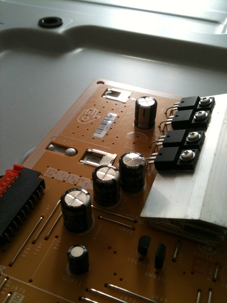

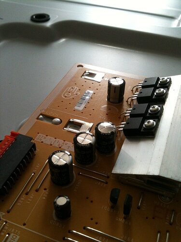

J’ai trainé un peu (beaucoup) pour ouvrir le poste et hier soir, même panne. Ce matin je suis allé voir et c’est assez concluant je trouve.
Un des chimiques de filtrage d’une des alimentations est bien gonflé…

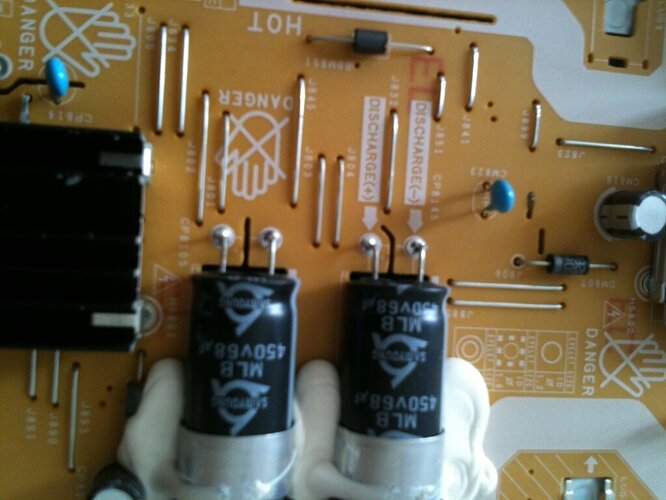

  • Comment dois-je décharger les deux gros chimiques du primaire secteur car je n’ai pas envie de mourrir déjà… Court-circuit franc au tournevis je crois que ce n’est pas bien donc dans quelle résistance je les décharge ?
    Merci pour votre aide.
Pas besoin de décharger les deux condos; ils se sont déchargés puisque l’alim ne démarre pas;

Merci beaucoup. Je vais changer celui qui est boursoufflé et essayer…
J’ai un testeur chinois mais il faut les dessouder et je ne voudrais par abîmer les pastilles du circuit avec la pompe à dessouder!

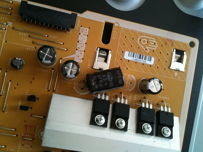

Le condensateur défectueux est testé à 286µF ESR 0.94 au lieu de 470µF
N’ayant sous la main qu’un 470µF 63V au lieu de 25V, il est plus gros donc je l’ai couché… Pas très joli mais efficace : la TV re-fonctionne !

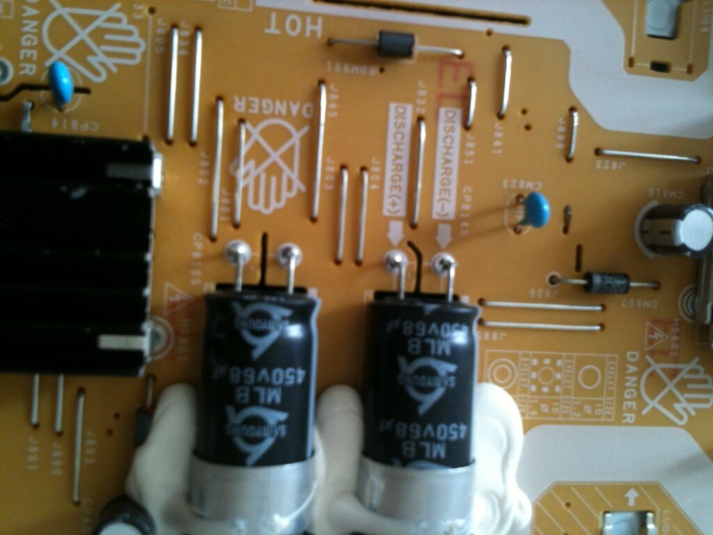

C’est à cause d’un reflet ou le CM 856 semble vouloir faire pareil ?
Sur la photo j’ai la même impression… mais pourtant je les ai tous regardés et il n’y en avait pas d’autres gonflés…
Si ce sont les condos de filtrage juste après le pont redresseur du secteur, que l’alim démarre ou pas ils sont chargés :skull_and_crossbones:
Oui, ce sont bien ceux-là d’ailleurs je suis :electrocution2:
