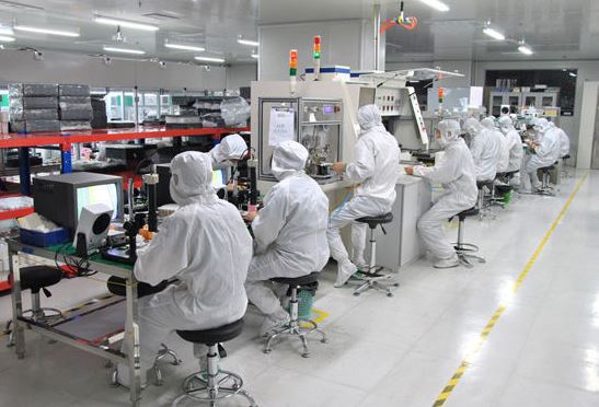

comme cela ?
assemblage electronique militaire /spatiale

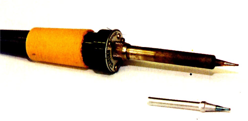

En 1995 j’ai acheté deux stations de soudage Solomon, une SL20 et une SL30, je n’ai pas encore changer de panne sur ces fers.
Par contre, plus récemment j’ai acquis une station de dessoudage/soudage Aoyue et j’ai déjà remplacé une panne sur son fer.
C’est la même panne que celles des Solomon, je pense que le problème provient du fait que la station Aoyue n’a pas d’affichage de la température du fer et qu’elle chauffe trop.

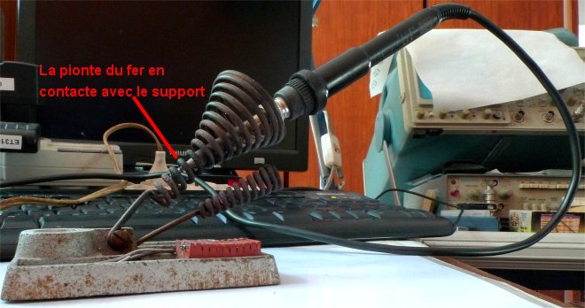

De plus, pour des raisons d’ergonomie, je posais le fer sur un support Ersa qui n’est pas adapté au fer. La pointe du fer chauffait en permanence du fait qu’elle était en contact avec le support métallique.
C’est à cet endroit que la panne c’est creusée, occasionnant son replacement.
Je n’utilise plus ce support et j’ai calibré en °C le potar de réglage de la température du fer.
La panne devrai avoir une vie plus longue.
