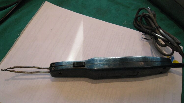

Recherche pour un vieux copain une ou deux pannes au modèle de fer dont photos c-jtes.ou pouvant s’adapter.(en 220 v.)Merci ! Claude HQD.

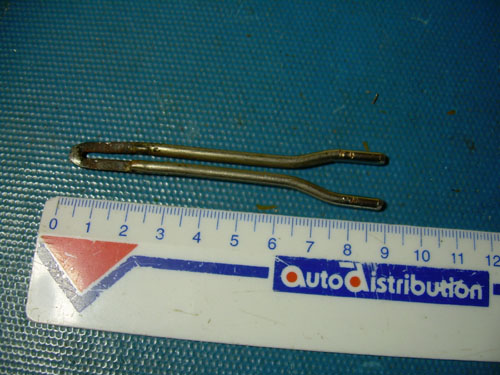

C’est ça ?
Si oui je vous en fait cadeau , j’ai plus le fer qui vas au bout :laughing:

A defaut, pour de depanner, ( sans jeu de mots) on peut tailler une panne a la lime dans un morceau de fil de fer du diametre correspondant, si le fil de fer est zingue faire auparavant disparaitre la couche de zinc dans de l’eau acidulée ( acide chlorhydrique a 10 %)
L’epaisseur de la panne est a regler en fonction de la puissance de votre fer pour ne pas depasser la consommation nominale sans cela gare au transfo …
Le fer s’etame facilement avec un bon decapant de plomberie ou un flux de soudure acide

Attention , la panne est en trois parties
Les deux tiges d’arrivé du courant et la panne elle-meme qui est en métal différent et soudé dans des encoches sur les tiges

La panne proposée par A. Debordes est une 100 Watts pour fer Engel Löter, celle recherchée doit être de 30 à 53 Watts et le diamètre des broches est plus petit.
