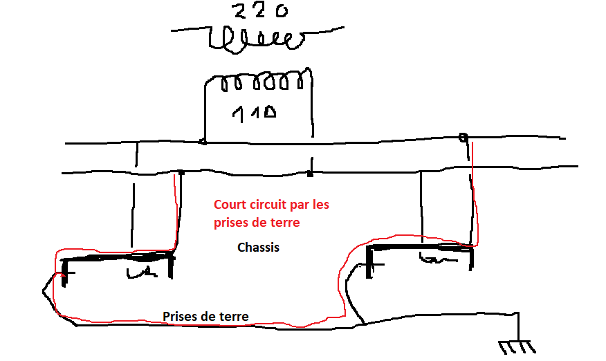

la plupart du temps un côté du secteur est branché à la masse juste après l’inter M/A et de condos sur la terre le point n’en a
pour ce genre d’installation faut mieux mettre des prises avec terre même non branchée ça servira de détrompeur
le mieux c’est d’utiliser des prises us avec terre
xian
dans le cas ou il n’y a pas de condensateur serie sur les prises de terre…….tchouff !!

les TC ou autres postes avec auto-transfo étaient très rarement dotés d’un interrupteur bipolaire ce qui est dommage car autrement on pourrait les brancher sans risque sur une même ligne de prises à condition toutefois de les faire fonctionner individuellement.
