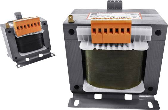

Ces transformateurs de sécurité me semblent intéressants, mais chers :
https://www.reboul.fr/catalogue/energie-conversion-transformateurs-transformateurs-ci-chassis/35.html
Ou alors ça ?
Qu’utilisez-vous pour vos radios ?
bien des transfo de securité……

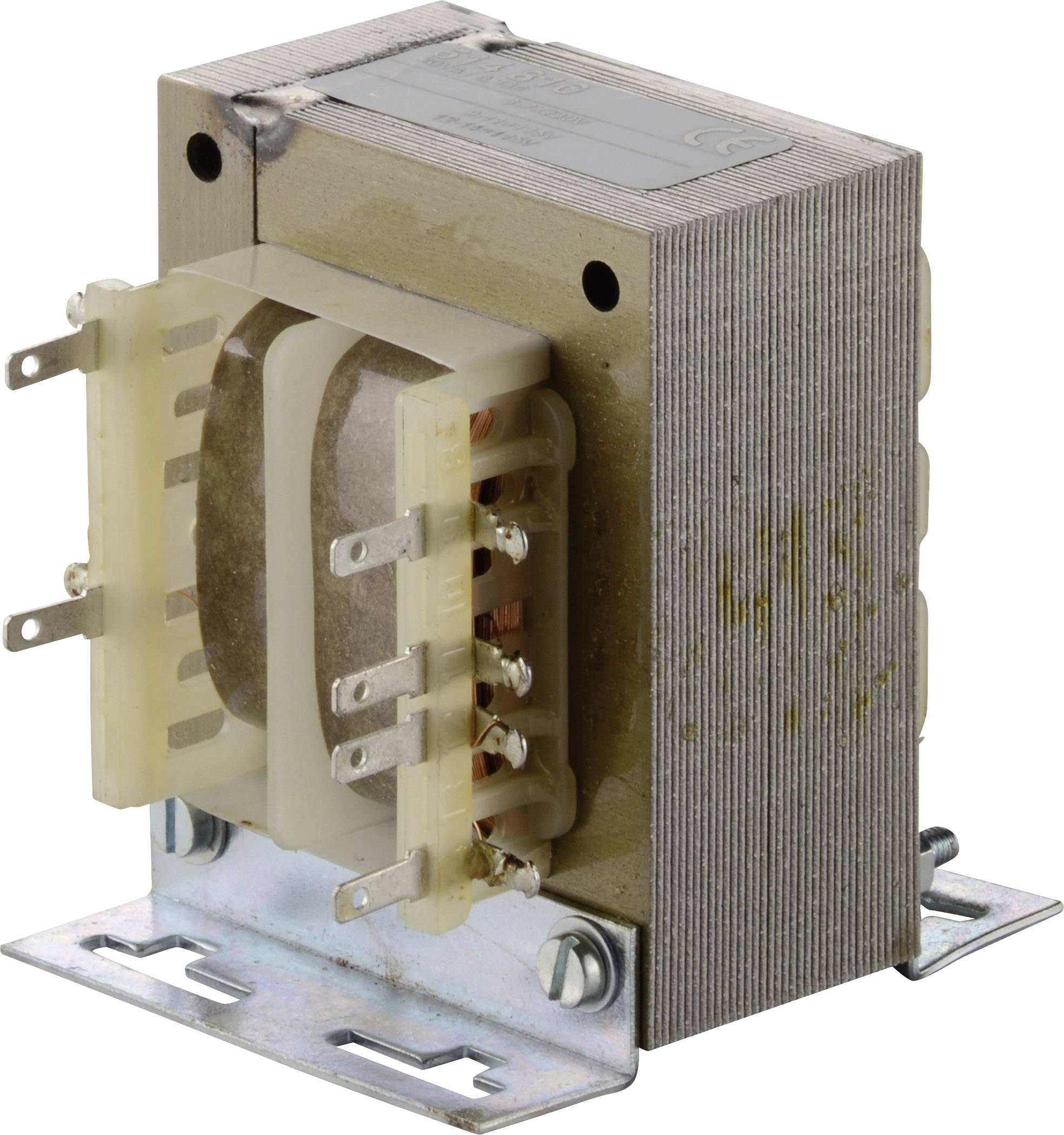

bonjour a tous
voir ici https://www.conrad.fr/p/transformateur-disolement-elma-tt-iz-63-1-x-230-v-2-x-115-vac-65-va-028-a-1-pcs-514829
d’autres puissances disponibles.
cordialement
Alain

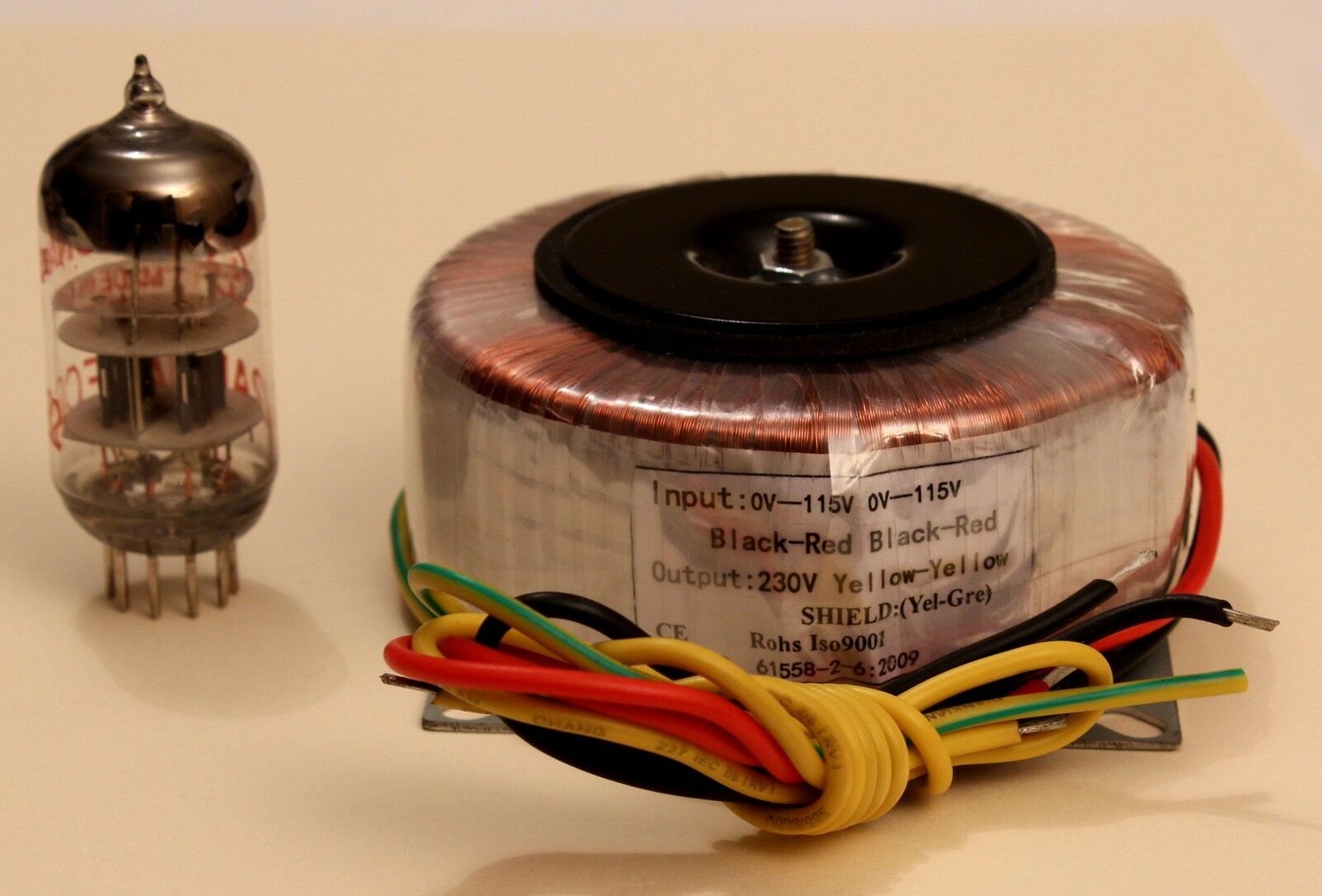

Les transfos toriques ne sont jamais des auto-transfos ?
C’est pour alimenter quel poste ?
Ça aiderait à déterminer la puissance…
Ca n’aurait que peu d’intérêt, mis à part une petite économie de cuivre.
