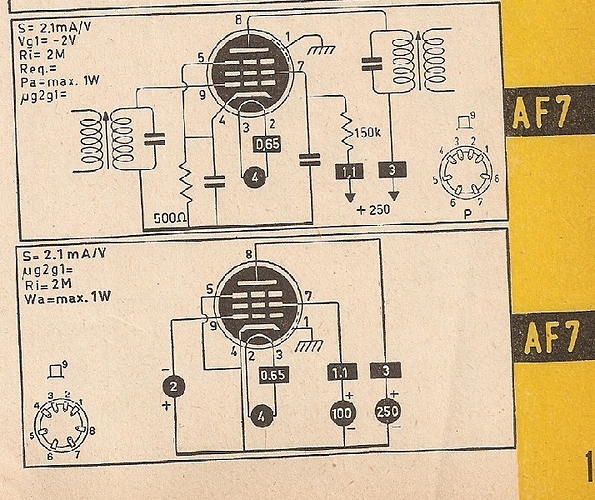

bonjour je cherche a remplacer un tube af7 par un tube plus recent si un schema existe je suis preneur merci d avance.zumi
Ce qui est gênant pour remplacer une AF7, qui est chauffée sous 4 volts, c’est que les tubes modernes sont chauffés le plus souvent sous 6,3 volts…

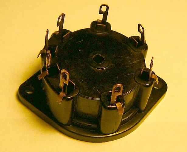

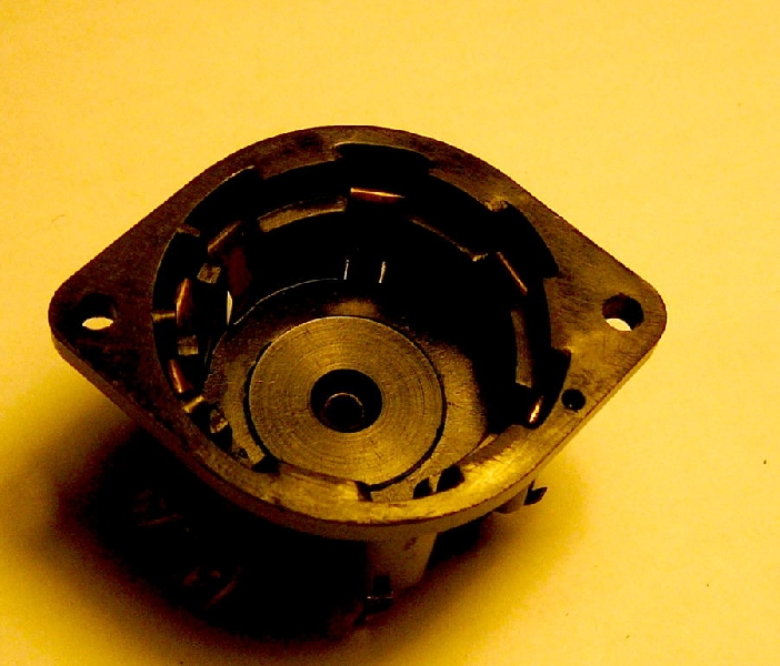

Pour Lionel,j’ai un support transco neuf pour AF7,juste pour le prix des timbres pour l’envoyer.
Olivier
Ok merci à vous j’en avais un caché au fd d’un tiroir.lionel
