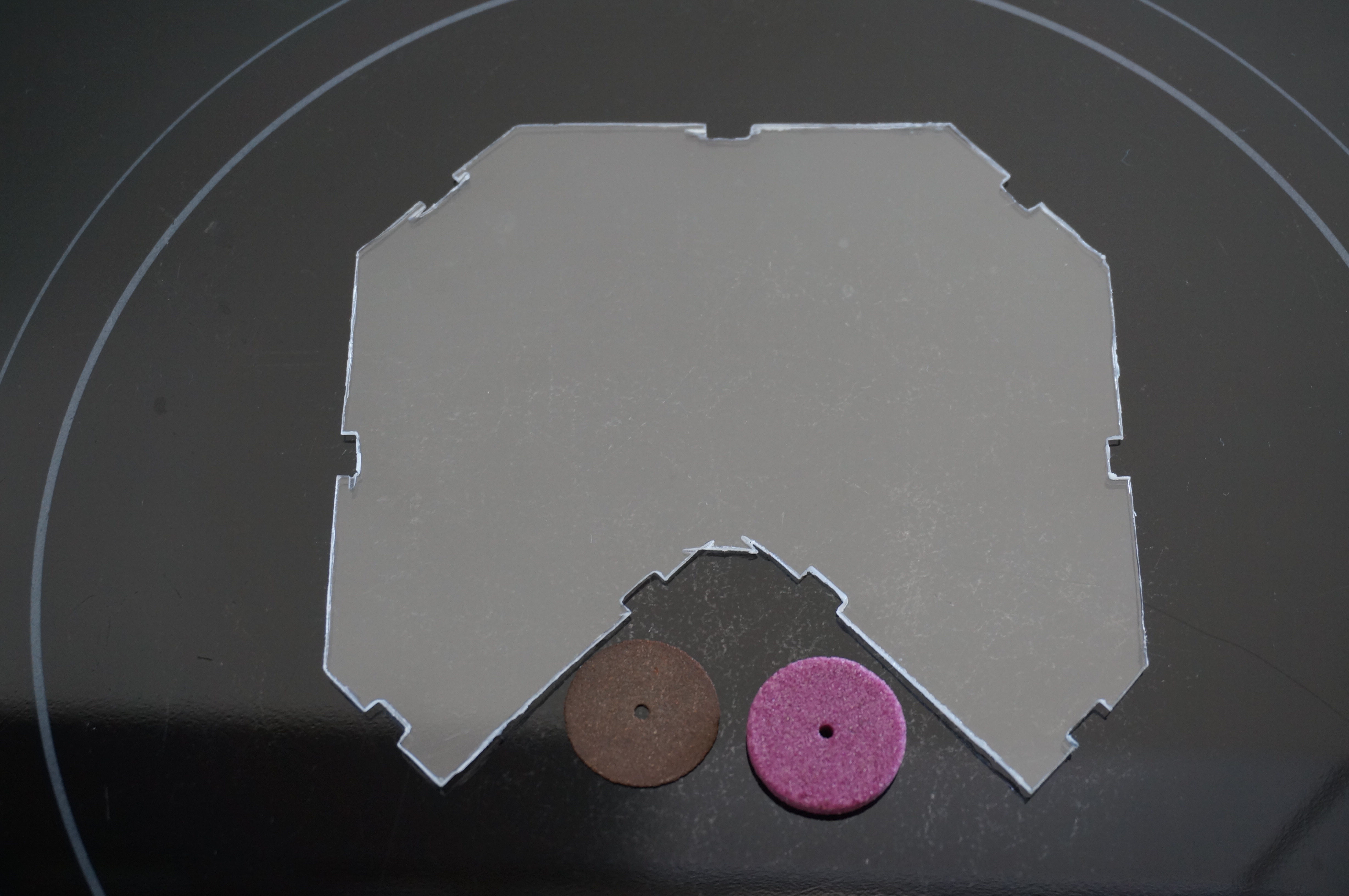

Un petit retour sur ce que j’ai finalement fait pour remplacer mon protège cadran devenu opaque.
J’ai testé la technique Dremel sur un couvercle de CD qui fait 1 mm d’épaisseur. C’est suffisamment rigide pour cet emploi.
Résultat: Avec un couvercle de CD cela marche très bien. Il faut y aller doucement car on a vite dérapé. J’ai tout d’abord pris le cadran opaque comme modèle et j’ai dessiné son contour sur le couvercle du CD. La forme pour le Philips 638 est assez complexe avec des encoches.
J’ai donc commencé par les lignes droites avec une « meule scie » de 1mm de large puis j’ai fait les encoches avec une meule de 4 mm (meulé perpendiculairement à l’encoche).
Voici le résultat:
Le couvercle de CD fait 1 mm d’épaisseur. Il est très rigide et va donc uniquement pour des cadrans mais il est vraiment très transparent.
C’est une très bonne technique (merci à Gilles pour l’idée)
