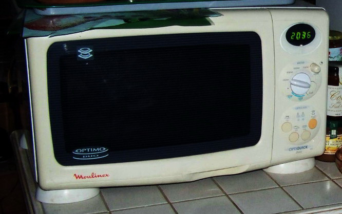

Mon MO Moulinex qui a 18 ans fait des parasites , mais il faut coller le poste à transistors contre la vitre
A 20 cm il ne parasite plus rien !

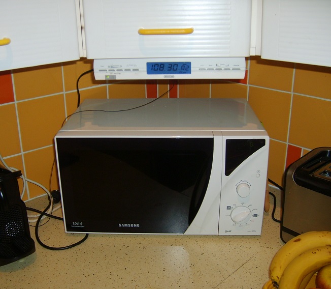

Bonjour Claude et tous,
Effectivement, le micro-ondes peut générer des parasites en FM lorsqu’il est en fonctionnement. Ca se manifeste par un bourdonnement genre 50 Hz d’intensité variable selon la rotation du plat. Mais c’est pas systématique.
C’est ce qui se passe parfois chez moi, mais il faut dire que le récepteur se trouve juste au-dessus du micro-ondes (photo), et son antenne repose même dessus. Dans ces conditions extrêmes, difficile d’y échapper.
Toutefois, le micro-ondes ne fonctionne pas en permanence heureusement. Juste quelques secondes ou quelques minutes chaque jour, et l’afficheur digital seul ne perturbe rien du tout.
